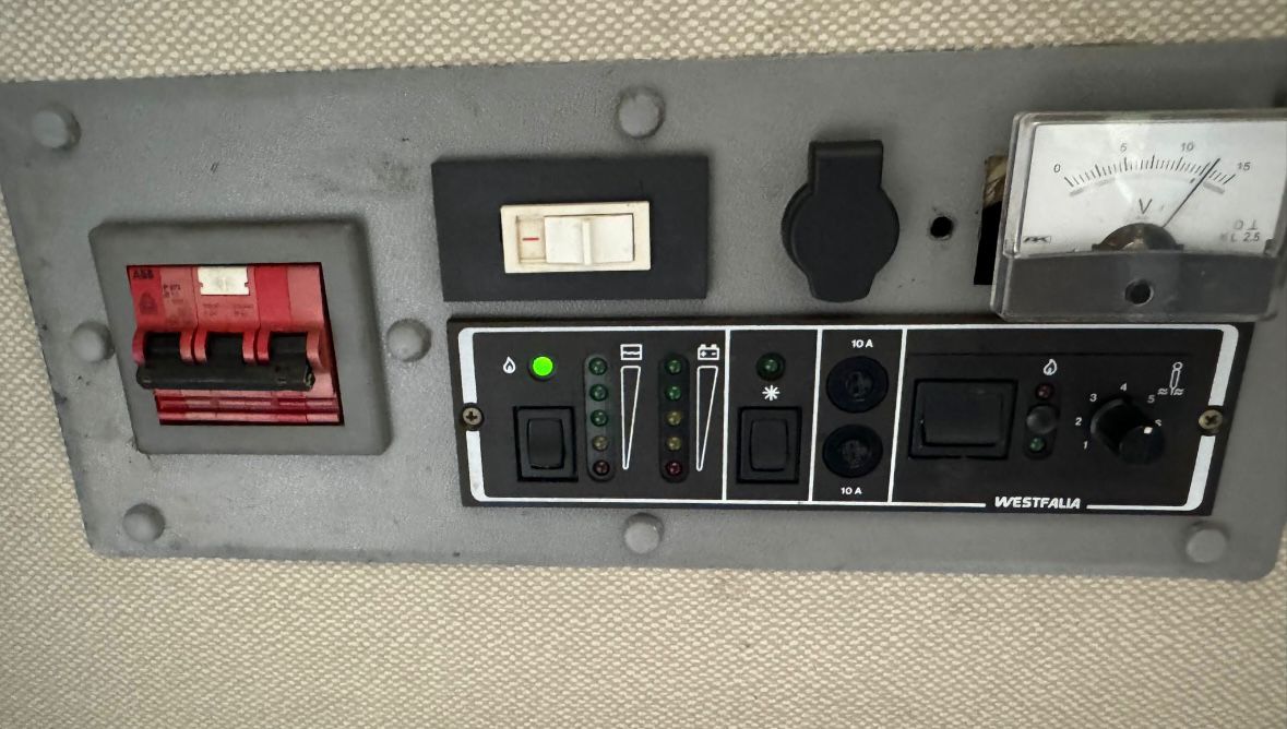

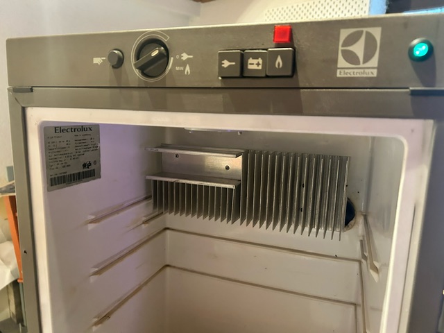

Ich habe mich nach längerem abwägen dazu entschlossen meinen Kühlschrank einer Revision zu unterziehen. So weit so umfangreich aber die Tipps und Meinungen im Netz sind ja zum Glück sehr gut.
Nun aber zu meiner Frage. Hat noch jemand den 184 rm egi mit einer grünen Leuchte zusätzlich zur orangen Zündleuchte vorne im Bedienfeld? Mir ist diese Leuchte noch nirgendwo anders aufgefallen und auch an meinem eigenen fällt sie mir erst jetzt in ausgebauten Zustand auf. Ich vermute dass sie eingebaut einfach nie leuchtete und jetzt im Reparatur setup in der Wohnung leuchtet sie plötzlich und sie ist mir zum ersten Mal aufgefallen.
Was wiederum zur zweiten Frage führt. Weiß jemand um die Funktion dieser Leuchte? Denn so wie ich bisher noch keine Abbildung mit dieser Leuchte bei anderen Kühlschränken gesehen habe so gibt es eben auch keine Erläuterung über die Funktion.
Vielleicht kann ja jemand aushelfen und weiß mehr.
Ich habe mal ein Foto davon gemacht.

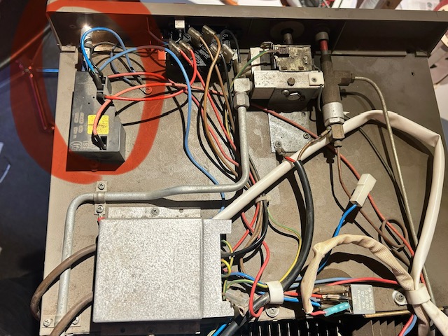

Ich hatte auch schon Kontakt zu dem sehr freundlichen Blogbetreiber, was aber die grüne Leuchte betrifft wusste er auch nicht weiter. Ich glaube so langsam dass es sich um eine Eigenbau Lösung handelt. Schätze dann muss ich nur noch der Funktion auf die Schliche kommen.
Da eine Leitung auf eine Flachsteckhülse mit Abzweigverbinder führt welche am Relais oben eigentlich die 12V Patrone steuert. Vermute ich so langsam dass es eine Kontrollleuchte sein könnte die Feedback (an/aus) über den 12V Betrieb des Kühlschranks geben könnte.

Hallo Rußdame, habe mir die Rm 184 Fronten im Netz angeschaut,lampe ist wohl nachgebaut,gibt es im Original nicht,ist wohl wie Du vermutest.Gruss Gerhard

Normalerweise ist eine grüne LED für den Kühlschrank im Panel über der Hecktür verbaut.
Vielleicht hat das mal jemand umgebaut.
Schau doch mal, vielleicht findest Du die Kabel noch.

Wie ich herausgefunden habe handelt es sich der von mir angesprochenen grünen Leuchte um einen Eigenbau, der das Anliegen der 12V Spannung signalisiert. Da das Signal am Relais des Kühles abgenommen wird gehe ich davon aus dass die Lampe den 12V betrieb bestätigen soll, also zumindest die min. Spannung für 12V. Aktuell ist der Kühlschrank ausgebaut die bordbatterie am Ladegeräte auch, daher leuchtet die grüne Leuchte momentan dauerhaft was das überprüfen der Theorie aktuell erschwert ;-)

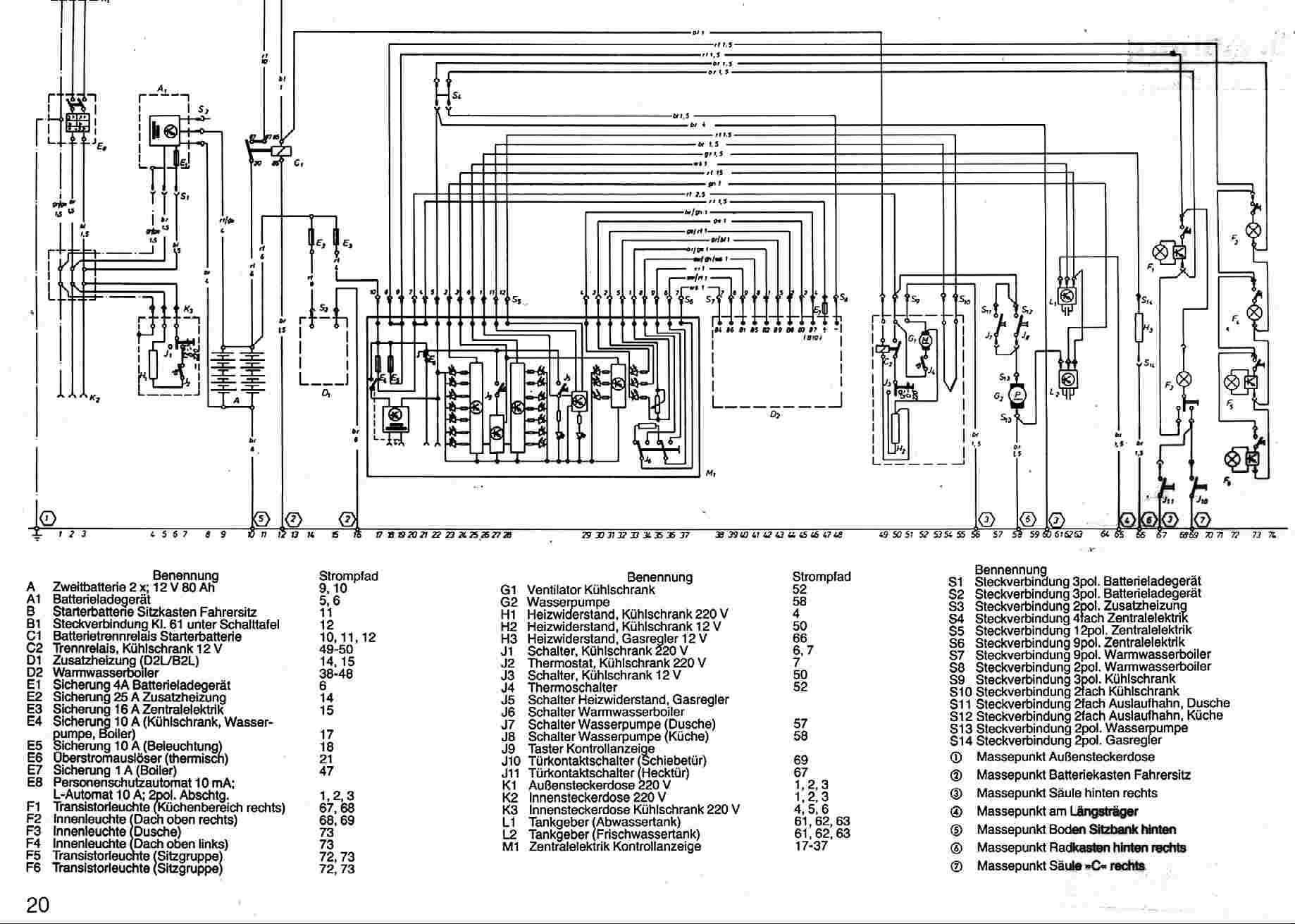

Das Thema neues Thermostat habe ich für mich an und fürsich ziefriedenstellend gelöst ich hatte vieleicht schon erwähnt dass ich den Kühlschrank über den Winter wegen der Revision ausgebaut hatte. Nun habe ich in ausgebautem Zustand alle Funktionen getestet und überprüft. Sprich 12V, 220V, Gas. Das braune Kabel (ich vermute D+ Signal habe ich mit einem weiteren kabel an den +Pol meiner am Ladegerät befindlichen Bordbatterie geklemmt. Wie gesagt die Funktionen konnte ich allesamt testen nun aber beim Einbau stoße ich auf Probleme
VORAB Gasleitung ist aktuell noch abgeklemmt.
An meinem dreipoligen 12V Stecker (S9 auf dem Plan) liegt in
MOTOR AUS Stellung auf blau und schwarz jeweils die normale Batterie Spannung (12,8V) an, braun keine Spannung. -->FUNKTIONEN: Gas Zünder klickt im Gas Modus; Batteriemodus (12V Heizpatrone) ohne Funktion
MOTOR AN: Blau und Schwarz keine Spannung und braun Ladepspannung (14,1V) --> FUNKTIONEN: KEINE; Leuchte an Zentralelektrik Heck für ??? Gasbetrieb leuchtet ???
Ich kann hier natürlich nicht erwarten dass sich jemand in das Wirrwarr meiner geliebten Rußdame hineinversetzt aber vielleicht hat ja jemand noch einen Hinweis oder einen Ansatz. Mir würde schon einmal helfen wenn mir jemand sagen könnte wo ich den Anfang des Strompfads Nr. 56 finden könnte, denn irgendwo zwischen Anfang davon und Kühlschrank muss ja etwas geschehen dass zu meinem Problem führt. Gibt es einen weiteren Stromlaufplan, Für mich ist auf dem Plan wie gesagt die Herkunft des Strompfad 56 nicht ersichtlich und daher auch nicht wo das +/- und D+ abgegriffen werden.
Ein Telefonat mit dem Vorbesitzer brachte die Erkenntniss, dass wohl irgendwann kein + am Kühlschrank ankam. Das deckt sich ja ungefähr mit meiner letzten Erfahrung nur hat jemand einen Ansatz dem auf die Schliche zu kommen? Es wurden zu dieser Zeit zusätzliche Schalter für die Standheizung eingebaut um diese aus der Alkove AN- und AUS- Schalten zu können
Für jeden der sich die Mühe macht schon mal vorab vielen vielen Dank
Grüße von der Rußdame

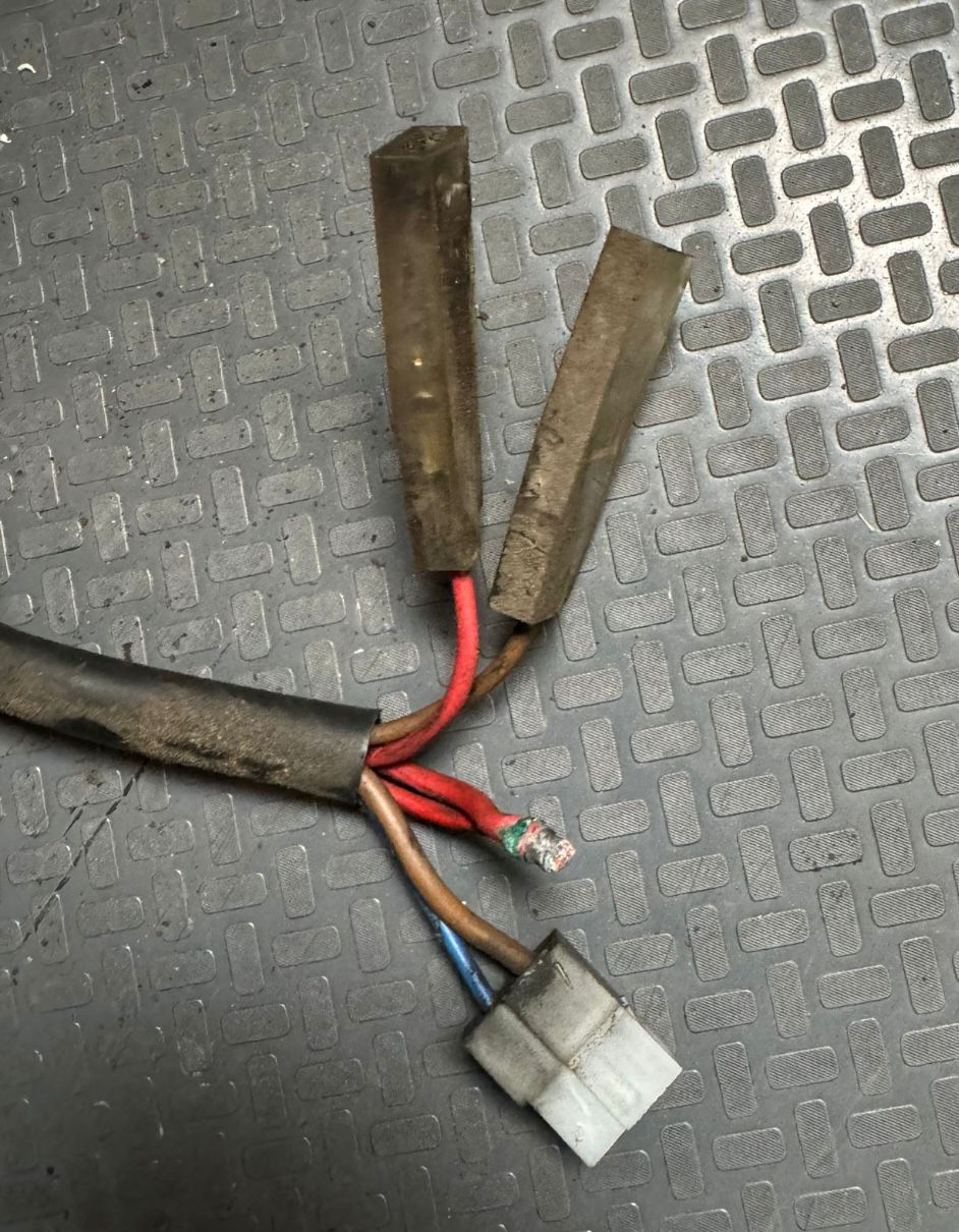

Der Kühlschrank RM 184 EGI war wie folgt an das Bordnetz angeschlossen.
- 230V über Schuko Stecker in Steckdose
- 1x Verbindungsstecker (Flachkontakt) rot
- 1x Verbindungsstecker (Flachkontakt) braun
- 3fach Fastin Faston Stecker mit folgenden Aderfarben (Fahrzeugseitig)
- rot (jedoch aus 2 über den Kontakt gebrückten Leitungen)
War ursprünglich auch im Fastin Faston Stecker drin, ist wohl rausgegammelt.
- braun
- blau
1. Frage
Ist das Original so oder hat ein dämlicher Vorbesitzer wieder ekelhaft gepfuscht und es verbastelt ?
2. Frage
Wenn das Original sein sollte, was machen die einzelnen Adern ?
230V habe ich ja schon über Schuko. B+ B- und D+ machen ja Sinn, aber da reichen 3 Leitungen.
3. Frage
Warum leuchtet jetzt die Gas LED im Panel :)
Vielen Dank schon mal in die Runde.

Beitragvon Frank aus MTK » Montag 1. Juli 2024, 07:45
Rot ist B+ KL30
Braun B- Masse KL31
Blau KL50 vom Zündschloss die Steuerleitung für das Kühlschrank Relais anstelle D+
Rot sind 2 Leitungen im Steckkontakt original 1x2,5mm² von Batterie und 1,5mm² geht weiter zum Schalter Wasserpumpe in der Dusche.
Du hast eine PN von mir
Frank aus MTK

Beitragvon biertester » Montag 1. Juli 2024, 18:03
Hallo Frank,
Danke für die Hinweise und deine PN !
Habe alles heute einmal durchgemessen und die Belegung des Fastin-Faston
3 Pol Steckers stimmt zu 100% mit dem überein was du geschrieben hast und was
der Stromlaufplan hergibt:
Rot erste Leitung: B+ kommend von Mikroschalter Wasserhahn Küche
Rot zweite Leitung: Weiterleitung des B+ an Mikroschalter Wasserhahn Badezimmer
Blau: Klemme50
Braun: B-
Was mache ich jetzt aber mit den beiden Einzelleitungen ?
Da kommt ja ein Art „Gas an Geber“ dran.
Da mein neuer Kühlschrank ein Kompressors Kühlschrank ist,
Was muss ich machen um diesen „Gas an Geber“ als inaktiv vorzugaukeln?
Ist es ein normaler Schalter:
- Widerstand 0 —> kein Gas —> keine Lampe
- Widerstand unendlich —> Gasbetrieb —> Lampe Gas leuchtet
