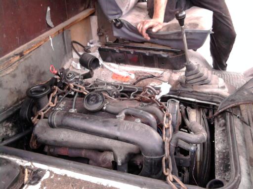

Beitragvon j.b.k » Sonntag 3. Februar 2013, 12:56
So hier mal ein Bild vom ausbau aus einem Schlacht LT. Das ist mein 1 G Motor der immer noch auf den Einbau wartet :!:
Mit dem Ventildeckel ist das ja auch so eine Sache. Ich fahre ja momentan einen DW Motor mit Ventildeckel vom CP da ich ja den DW stehend habe. Sieht man aber auch an der anderen Oelwanne die ja auch vom CP ist. Beim Video hat der Motor ja die hintere Oelwanne sodas es auch ein DV sein kann :-(

Beitragvon Remmi » Donnerstag 4. April 2013, 18:32
Es passt nichts zusammen :cry: :cry: :cry:
Nun habe ich einen Turbolader gefunden und der Verkäufer sagte das er passt.... und nicht sieht so aus als wenn es passen würde.
Hier mal einige Fotos... vielleicht werde ich dann hier schlauer.
Bild so sieht mein Motor von der Beifahrerseite aus.
Bild das ist die momentane Einspritzanlage.
Bild dies ist das Typenschild dazu.
Bild das sind die neuen Teile
Bild Turbolader
Bild Typenschild des Turbolader
Bild neue Einspritzanlage
Ich habe heute mal mir alles etwas genauer angeschaut und finde bei einigen Ersatzteilen keine logische Verbindung zu dem Motor.
Am Motor sind zB. der Auspuffkrümmer mit Turbomotor bezeichet und auch dort wo der alte Turbolader mal war ist noch der Krümmeranschluss.
Nur dort befinden sich nur 4 Schrauben für den Lader und der neue hat 6 Schrauben. Auch fehlen mir Anschlussschläuche, sowohl am Lader wie auch an der Einspritzanlage.
Pass das überhaupt auf meinen Motor oder für welchen Motor ist das alles.
