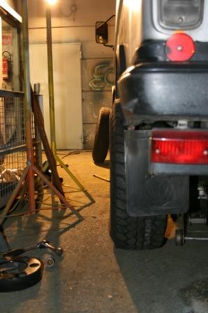

Hallo Sven,
sieht super aus :doppel_top: :doppel_top:
Woher hast du Kotflügelverbreiterungen ? Von einem Anhänger?
Gruß Peter
LTPeter
Beiträge: 16
Registriert: Donnerstag 25. September 2008, 14:19
Fahrzeug: LT40 4x4 ACL
Re: 8x16 Felgen für den LT 4x4 - Wer hat Interesse?
Beitragvon Sven Strumann » Montag 22. Juni 2009, 14:55
So, kurze Pause vom Packen, morgen mittag muss der LT im Hafen sein und auf den Flatbed-Container verladen werden.
Die Kotflügelverbreiterungen habe ich bei Bierhake gekauft, geliefert von Titgemeyer, werden aber auch von anderen Nutzfahrzeugteile-Anbietern angeboten.
Dunlop Gummikotflügel PF2013.
Und dann einfach auf die passende Breite zurecht gesägt.

Ich überlege auch gerade ob ich die breite Spur lasse, die Fahrstabilität ist dadurch bestimmt höher, die Frage ist nur was die Achsen dazu sagen.
Den Lenkeinschlag musste ich übrigens nicht begrenzen.

Kleiner Erfahrungsbericht nach 300km: Das Fahrverhalten ist deutlich besser geworden im Vergleich zu den 225er Reifen, der LT läuft nicht mehr jeder Rinne nach und er neigt auch nicht mehr zum hüpfen bei jedem kleinem Schlagloch.
Das Fahrgefühl ist deutlich angenehmer, ich kann nach 20 Jahren LT 4x4 immer noch nicht nachvollziehen wie VW den LT 4x4 serienmäßig auf so schmale Reifen stellen konnte, mein erster 4x4 hatte damals ja noch die 7,50R16, und selbst die waren aufpreispflichtig beim LT 40 4x4, serienmäßig hatte der nur 7.00R16 :negativ: .
Kleine Sache am Rande, die Steigbügel muss ich irgendwie ein Stück nach vorne versetzten, ich musste die jetzt nach vorne biegen, ansonsten streifen die Reifen in engen Kurven daran.
