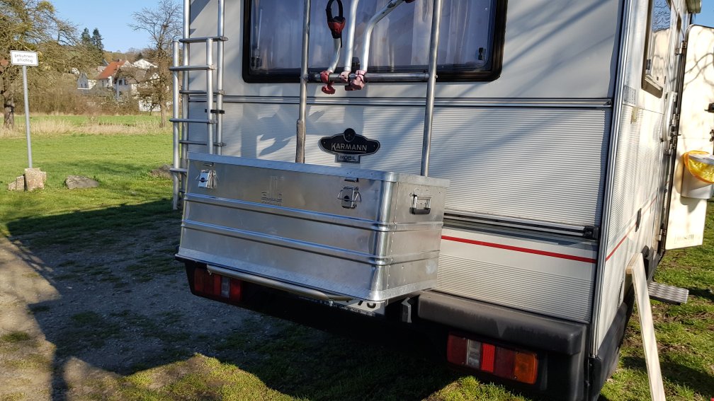

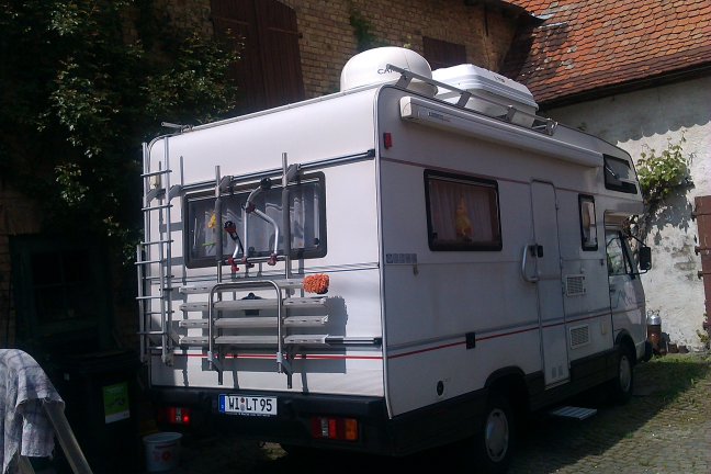

Ich habe einen 4-er Fahrradträger am Heck montiert. Allerdings hatte ich dort nie mehr wie 2 Räder drauf.
Wie Hendrik, hätte ich da auf Dauer Bedenken wegen der Stabilität der Rückwand.
Auch wegen anderer Gründe, hatte ich mir noch ein Faltrad mit Transporttasche zugelegt, das im Alkoven bei Bedarf mit reist.
Im Moment habe ich eine Alukiste auf dem Träger montiert.
Den Träger der an der Rückwand befestigt ist, habe ich doppelt und brauche den auch nicht. Wenn da Interesse besteht, der ist
Nähe Bielefeld/Gütersloh für lau abzuholen, oder evtl. in Wiesbaden, aber das dauert noch bis der dort ist.
Dann fehlt aber noch der Teil des Trägers, auf dem die Fahrradschienen montiert sind. Den brauche ich leider selbst :grin:
Bei Interesse einfach PN.
