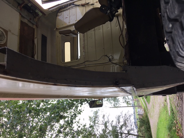

Dann ging's aber doch irgendwann weiter:
Radlauf zurechtgedengelt und eingeschweisst
- IMG_1299.JPG (122.1 KiB) 86489-mal betrachtet
Die Seite endlich zugeschweisst und verzinnt (ok,ganz zum Schluss noch dünn übergespachtelt
- IMG_1301.JPG (121.89 KiB) 86489-mal betrachtet
