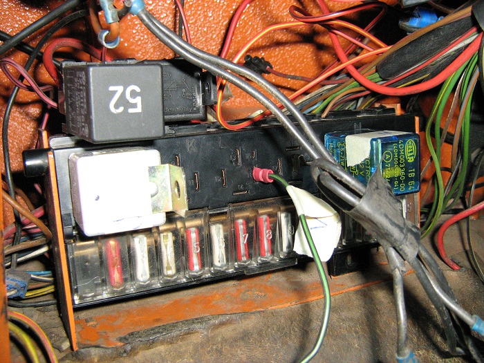

Fotos im Dunkeln sind schwierig, der Blitz überstrahlt immer alles.
Feld K ist bei mir leer, in J steckt ein Teil mit der Beschriftung 01.25902.0097, das erste könnte auch eine 8 sein. Es ist silber und auf der anderen Seite steht SAR 9210, 12V max, 2x150W, 10 92.

Mir würde ein vernünftiges Handyfoto schon weiter helfen.

Alles klar, dann hast du einen LT mit Lichtrelais, aber ohne XER. Das Lichtrelais bzw. Abblendrelais könnte defekt sein, von ihm kommt, wie im vorigen Postin erläutert, bei eingeschaltetem Abblendlicht das +12V an den oberen beiden Kontakten der Sicherungen S1 und S2.
Wenn du das Relais in Abblendstellung abziehst, müsstest du mit einem Ohmmeter Durchgang feststellen können zwischen seinen Anschlüssen "56b" und "56". Sollte da kein Durchgang sein, ist der entsprechende Relaiskontakt defekt. In Fernlichtstellung abgezogen sollte Durchgang zwischen "56a" und "56" sein.

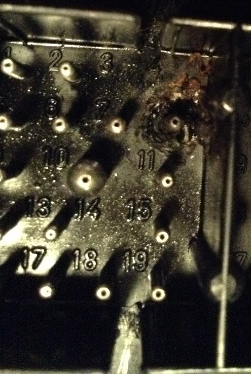

Ich hab noch ein altes Bild gefunden, ist auch nicht schön, aber immerhin etwas.
Das Relais ist vermutlich in Ordnung, links hab ich wieder Abblendlicht. Ich werde es morgen aber noch mal durchmessen.
Hier ist ein alter Beitrag von mir, als die Stecker noch "gut" waren. Stecker C ist jetzt rund um Kontakt 8 stark geschmolzen und schwarz.

Und noch ein kleines Foto vom Steckfeld C - die Plastiknase neben C8 ist auch etwas in Mitleidenschaft gezogen...

C8 ist der Anschluss für das rechte Abblendlicht (A19 der für das linke). C8 sollte ZE-intern mit dem unteren Kontakt von Sicherung S2 verbunden sein. Miss das mal an der ZE nach. Vielleicht tut es ja schon ein neuer Kontakt im C-Stecker.

Am Freitag konnte ich zumindest den Stecker C austauschen, wobei ich meinen (sowieso stark verkohlten) Stecker leider zerstören musste, anders hab ich die Hülsen einfach nicht herausbekommen. Aber wirklich zu gebrauchen war der nicht mehr. Leider war dann die Zeit vorbei, aber das linke Licht an Stecker A funktioniert momentan. Da werde ich aber noch die Hülse austauschen, den restlichen Stecker aber ganz lassen. Leider ist mir dann aber beim Zusammensetzen am Relais für die Vorglühanlage ein Kabel vom Kabelschuh abgebrochen... Die sind auch nicht mehr die jüngsten...
Das hab ich aber provisorisch wieder zusammenflicken können, so dass wir problemlos nach Dänemark und wieder zurück gekommen sind. Jetzt muss ich diese Woche mal ein Sortiment an passenden Kabelschuhen usw. besorgen, wer weiß, was mir in Zukunft noch alles da abbricht. Dann will ich die passenden Teile dabei haben. :)
Tiemo, ich werde mir also aus deinem A-Stecker das gelbe Kabel für das Licht nehmen, dann bekommst du den zurück für den nächsten, der ihn braucht.
Vielen Dank für deine Hilfe! Ich überleg mir mal was nettes...

Hallo Zusammen,
habe das gleiche Problem Abblendlicht links ist ausgefallen da wo das Kabel vom Licht in den Stecker geht ist verkohlt
habe jetzt das Kabel provisorisch direkt an die Sicherung geklemmt
wo bekomme ich die neuen Pins her dass ich den Stecker neu bestücken kann
und bzw evtl einen neuen Stecker.
grüße Fabi
