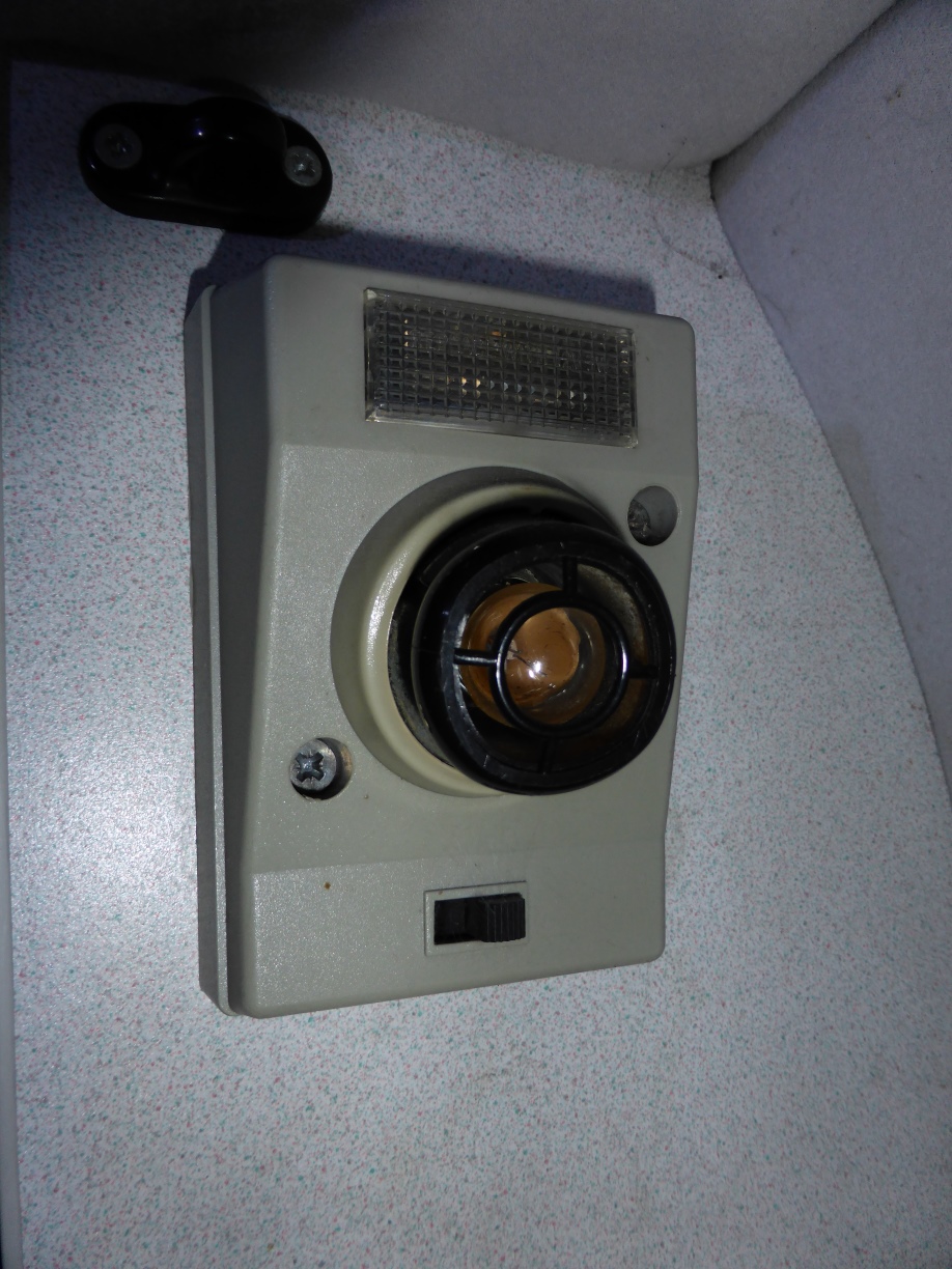

ich hab nen LT31/Sven Hedin/BJ1986 und hab das Problem, dass aus meiner Bordbatterie Strom gezogen wird, obwohl kein Verbraucher dran ist (denke ich). Ich hab auch die betroffene Leitung schon gefunden. Sie versorgt die Innenbeleuchtung. Alle Lampen sind ok, aber auch wenn alles ausgeschaltet ist, werden auf der Leitung konstant 200mA gezogen. Hat jemand von Euch ne Idee dazu?

ich hatte vor einiger Zeit durch Zufall an einer der beiden verbauten Leuchten trotz ausgeschalteter Lampe (Schalter in Mittelstellung) eine ziemlich starke Erwärmung festgestellt, ich glaube, das war an der oberen Glübirne. Daraufhin den Schalter ein wenig hin- und herbewegt, dann hatte diese sich auch bald wieder abgekühlt. Nach nochmaligem Versuch hatte ich dann das gleiche Ergebnis, Erwärmung ohne Licht, weder die obere noch die untere Lampe hat auch nur minimal geglüht. Ich habe daraufhin beide Lampen außer Betrieb genommen, um, abgesehen vom Kriechstrom, einen Brand auszuschließen. Kann mir zwar kaum vorstellen, dass in einem Profi-Ausbau die gleiche Leuchte verbaut ist, aber vielleicht gibt es bei einer deiner Leuchten das gleiche Problem.
Damit an alle, die vielleicht auch diese Leuchte eingebaut haben: Nehmt mal die Dinger genauer unnter die Lupe und besser austauschen als Löschen..
