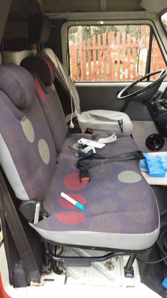

Beitragvon Robert Wolf » Sonntag 26. Januar 2014, 14:04
Hallo LeuTe,
ich habe bei meinem LT 28 die originale Doppelsitzbank rausgeschmissen da sie von der Feuerwehr doch sehr verschlissen war... Danach ging es an das überlegen, wo ich eine neue Sitzbank herbekomme oder ob sich der Gang zum Sattler lohnt... Nun für alle die sich etwas mehr "Sitzcomfort" für die Beifahrer wünschen und nicht viel Geld ausgeben wollen die Lösung:

So, ich versuche mich dann mal an der Anleitung... :grin:

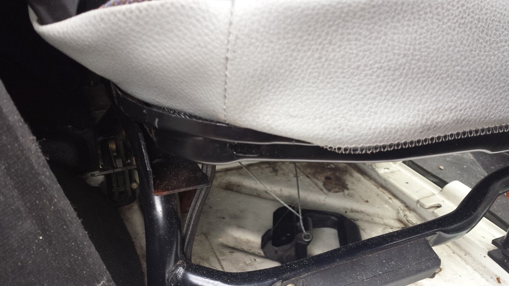

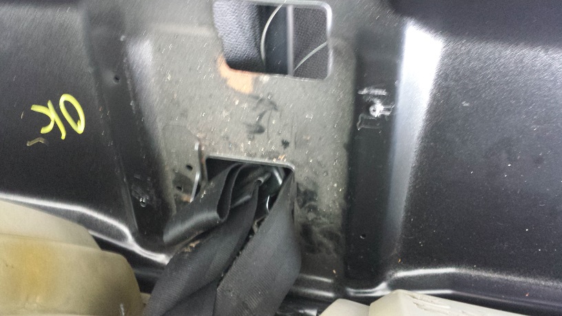

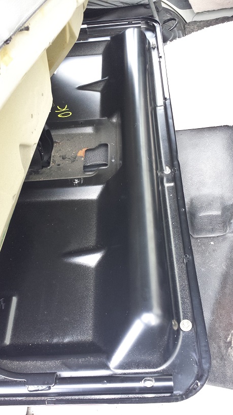

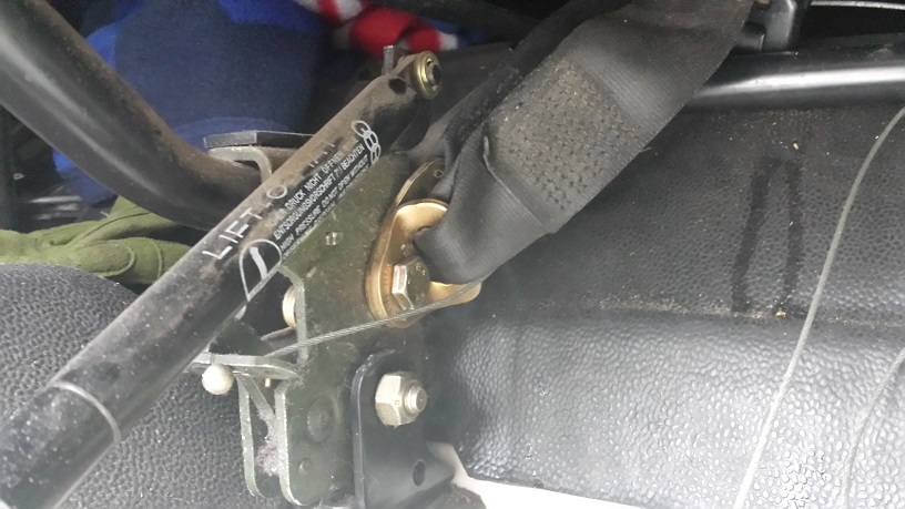

Als erstes sollte man die original Sitzbank vom Klappgestell lösen, den Griff im Zwischengang von der Beifahrersitzbank abschrauben,
Imbusschrauben auf der Unterseite lösen und am besten mit Hilfe einer zweiten Person das "schwere Ding" rausheben.

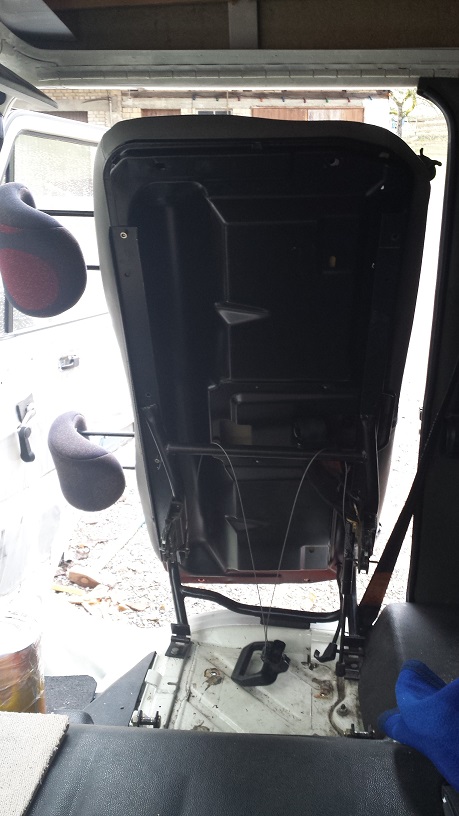

Nun kommt die Renault Twingo C06 Rückbank dran:
Man sollte am besten die Rückbank mit Kopfstützen wählen wegen der Sicherheit. Zuerst löst man den Bezug von der "Metallwanne"
In der Wanne sind Gurthalter und Gestänge, die man ohne bedenken alle entfernen kann, es sollte eine leere Wanne übrigbleiben.
Jetzt legt man das Polster wieder provisorisch rein, dann legt man die Sitzbank auf das original Gestell und schließt die Beifahrertür
(ist wichtig wegen dem richtigen Abstand zur Tür). Man sollte am besten wieder zu zweit sein einer richtet die Bank aus und fixiert sie,
der andere geht von der Beifahrerseite her um die Bohrungen des Gestells an der Metallwanne zu markieren. nun bohrt man die Löcher
und kann mithilfe von Schrauben, U-Scheiben und Muttern alles bequem festschrauben (ich habe die original Imbusschrauben genommen)

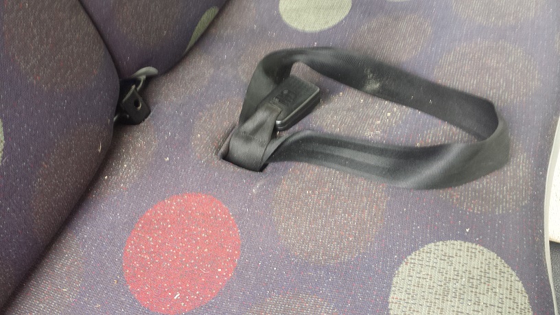

Den Gurt und das Gurtschloss vom LT kann man ganz bequem durch die Öffnung der Twingo Sitzbank durchfädeln...
Dann wieder den Bezug Festmachen und fertig!!! Lediglich für den Öffnungsgriff für den Klappmechanismus muss ich mir noch eine
Halterung einfallen lassen... :grin:
Aber das rausklappen ist trotzdem möglich und geht angenehmer als bei der original Bank...
Viel Spaß beim basteln

PS: Für den Entriegelungshebel habe ich einfach den Bowdenzug durch 2 Bohrungen gezogen
und mit einem guten Stück Griff-Schlauch überzogen. Der Klappgriffhebel ist gar nicht nötig.

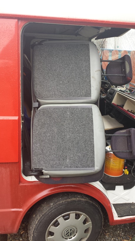

Ja Sitze sind einzeln Klappbar!
die Sitzbank ist ca. 7oder 8cm breiter als die originale, 2cm tiefer (Sitzfläche) und 2cm niedriger!!! ist also auch interessant wenn man etwas kopffreiheit braucht...
genaue maße muss ich erst nachmessen!

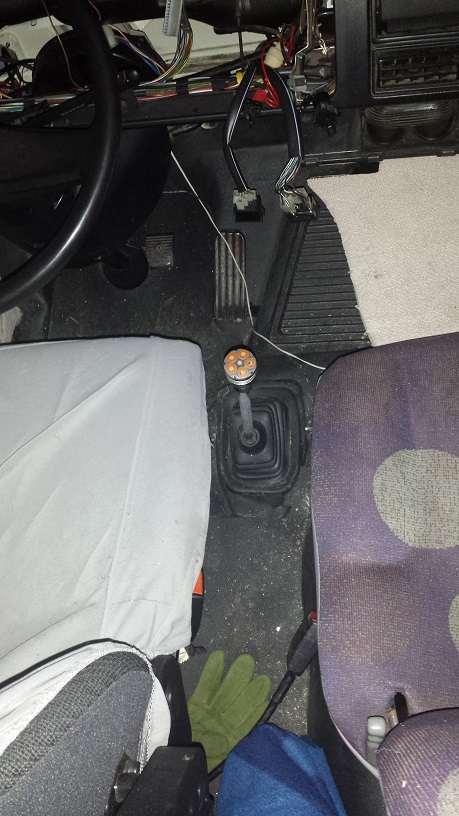

Finde auch das es eine super Lösung ist. mit den anderen Fotos kann ich es mir auch etwas besser vorstellen, einzeln stellbare bzw klappbare Rückenlehnen hat schon was.
hätte nicht gedacht das die Twingo Sitzbank so schmal ist und wäre gar nicht auf die Idee gekommen,
Bei meinem LT schlägt der Schalthebel schon so fast an die Sitzbank (ist etwas falsch eingestellt) wie hast du das gelöst oder wie viel platz ist da noch beim 5te gang?

Beitragvon Robert Wolf » Sonntag 26. Januar 2014, 19:23
Man bedenke, der Twingo hat nur ZWEI Rücksitze, somit ist er nicht so breit wie beim Golf oder ähnlichen... also ich hab im 5. noch
mehr wie genug Platz und man kann sogar noch zwischendurch laufen! ;-) ich mach mal fotos...
lediglich an der Beifahrertür ist es etwas eng... 1cm platz, stört aber überhaupt nicht!!!

Re: Doppelsitzbank Beifahrerseite
Beitragvon Robert Wolf » Sonntag 26. Januar 2014, 21:04
Hier das Bild zum "Durchgang"
Beitragvon diesel3 » Sonntag 26. Januar 2014, 23:21
Hallo Robert,
das sieht echt gut aus - finde ich - gefällt mir.

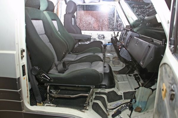

Beitragvon Roebyy » Montag 27. Januar 2014, 22:51
Da passen aber auch Recaros drauf. :-o
Gruß Roebyy
Beitragvon Robert Wolf » Montag 3. Februar 2014, 12:29
Du hast schon recht, die Recaros machen optisch ne menge her, jedoch wenn sich der Beifahrer mal bequem
hinflezen will stören die Seitenteile deiner Sitze... Wir haben's gern gemütlich... :grin:

Hallo Robert,

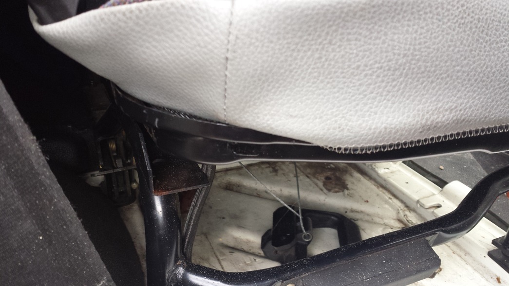

ich habe heute mal die Sitzbank "entkernt" - aber die Rücklehne ist mit den
beiden Rohren an den Seiten ja mit der Wanne verbunden.
Auf deinem Foto hier, kann man sehen, dass du die Schrauben,
die das äußere Rohr mit der Wanne verbanden, nicht wieder eingeschraubt hast.
Meinst du dass man auf diese Schrauben verzichten kann?
VIele Grüße
Beitragvon Robert Wolf » Freitag 7. Februar 2014, 14:33
Also ich würde sie aufgrund der Stabilität dranlassen...
Du musst lediglich innen auf der Sitzfläche den ganzen quatsch rausreissen...
Rücklehnenverstellung unbedingt so lassen wie sie ist!!!
Viel Spaß beim einbau...
Beitragvon diesel3 » Freitag 7. Februar 2014, 23:51
Hallo Robert,
ich habe heute begonnen, aber erstmal abgebrochen.
Positionieren geht problemlos. Vorn habe ich die Sitzbank auch wie
du an den Originalpunkten angeschraubt.
Leider klappt es hinten nicht so, da das große Rohr der Rücklehnen dort
vollflächig im Weg ist. Ich habe nun dein Bild analysiert und kann leider
nicht erkennen, wie du hinten die Sitzbank befestigt hat - ich sehe keinerlei

Boah - nun ist sie drin - man war das eine schwere Geburt.
Der Ausbau der alten Sitze, die Beschaffung der Sitzbank und die vordere Befestigung
haben in Summe genausoviel Zeit benötigt, wie eine sachgerechte hintere Befestigung.
Hinten kommt man mit den Original-Löchern und sämtlichen Alternativ-Löchern immer
schräg in das große Querrohr der TwingoSitzbank. - Aber mit viel Mühe hat es doch noch
geklappt.
Seilzug für die Sitzbankentriegelung ist auch drin - mit selbstgebauten Handgriff.
Funktioniert sehr gut.
Gurte habe ich an den Originalpunkten befestigt.
Und es stimmt - die Sitzbank ist ein Gewinn im LT.
PS: Eine zusätzliche Halterung plane ich noch als Verbindung zwischen
der Konsole und den "alten" Original-Gurt-Punkten der Twingo-Sitzbank.

So siehts bei mir aus:
Die Sitzbank:
und hier noch von unten mit der Entriegelungsmechanik:
