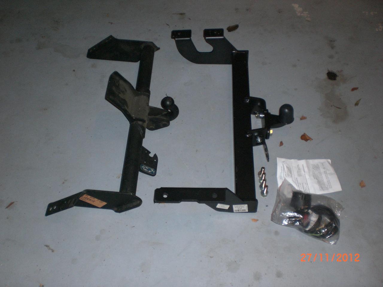

Beitragvon Unser Womo Emma » Freitag 30. November 2012, 10:43

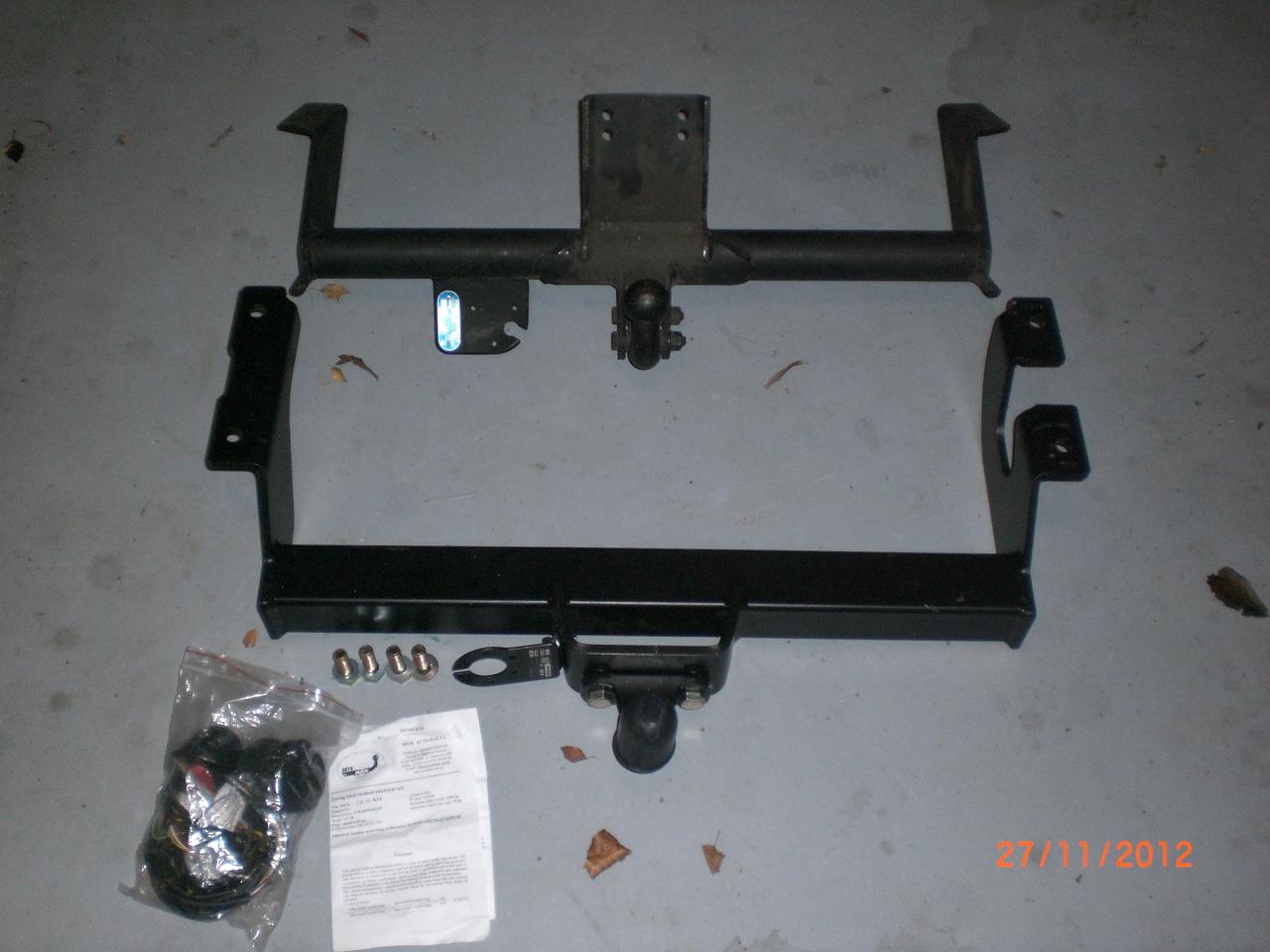

So,habe gestern meine AHK von Auto-Hak bekommen.Hab mal zwei Fotos gemacht.Der erste Eindruck sieht gar nicht schlecht aus.
PS. Die Westfalia AHK im Hintergrund ist noch zu haben,falls wer interesse hat!
Sieht ganz Stabil aus
Vorne die neue AHK von Auto Hak mit E-Satz

Beitragvon rs17219 » Sonntag 2. Dezember 2012, 22:24
kurze Verständnisfrage:
Die Kupplung im Hintergrund ist doch für den "alten" - bis Bj. 82 oder gibt es die Rohrausführung auch für die Neuen?
Danke und Gruß,
Robert
p.s. wieso kann ich auf dem pc die bilder nicht sehen?!
ich habs nur mal kurz übers handy hin bekommen.. :(
Grüße Robert
rs17219
Beiträge: 128
Fahrzeug: LT40 Sülzer KLF
Re: AHK von Auto-Hak
Beitragvon Unser Womo Emma » Montag 3. Dezember 2012, 08:05
Ja du hast recht,ich habe leider zuerst mir die Falsche gekauft.Die Hintere ist bis BJ 82 und die Vordere ab BJ82.

Beitragvon Frank aus MTK » Montag 3. Dezember 2012, 22:11
das ist ja eine interressante Variante. Sie hat zwar nur 75Kg Stützlast und nicht die 100Kg wie Westfalia.
Aber meistens reicht das ja aus.
Allerdinsg ist sie auch nicht am hinteren Querträger mit verschraubt wie bei den von VW/Westfalia ab Werk vorgesehen AHK.
Ich habe mir erlaubt die Info dazu samt Deinem Bild in das LT WIKI im LT-Forum mit aufzunehmen.
Ich hoffe das ist ok für Dich.
http://www.lt1-forum.de/dokuwiki/doku.p ... hk_autohak

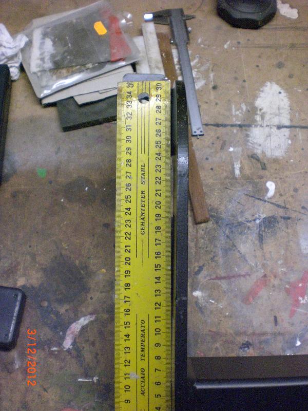

Hab die Kupplung diese Woche mal probeweise montiert.
Um die Kupplung anbringen zu können,muss erst die mittleren Stossstangenaufnahmen abgebaut werden.
Der Tankstutzen muss dafür nicht abgebaut werden.

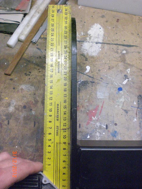

Allesdings musste ich feststellen,das die Löcher für die Befestigungsschrauben nicht 100% passen.Da die rechte Querstrebe verbogen war.Also musste ich sie wieder abbauen undd erstmal richten.Es geht hierbei um 5-7mm.Morgen will ich es ein zweites Mal versuchen.
Nach dem richten
Vor dem richten

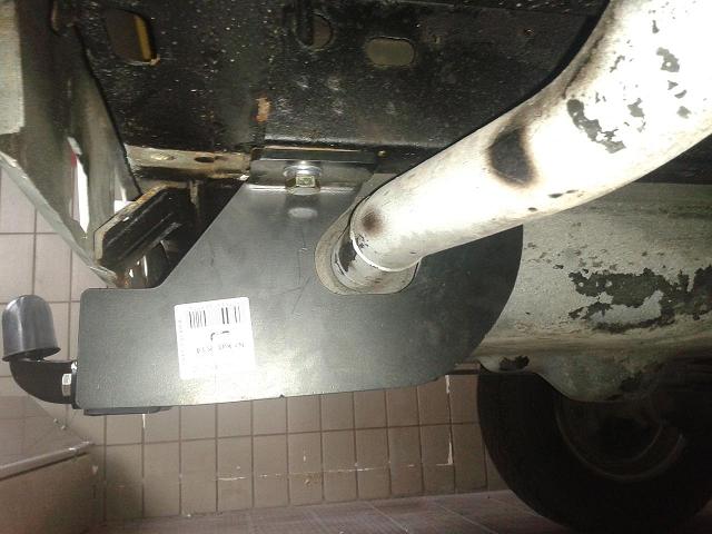

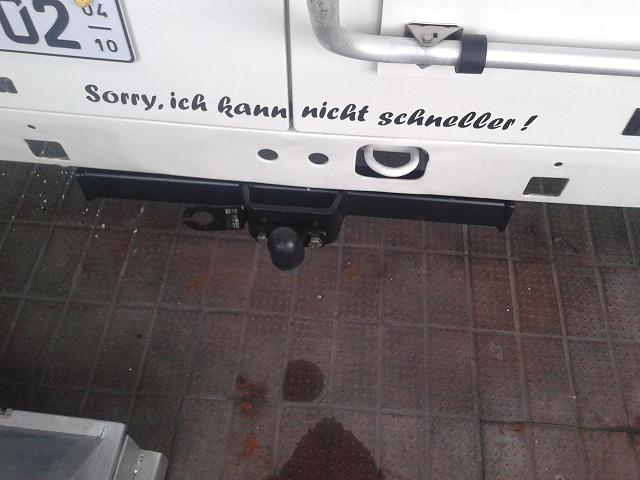

Beitragvon Unser Womo Emma » Montag 10. Dezember 2012, 21:42

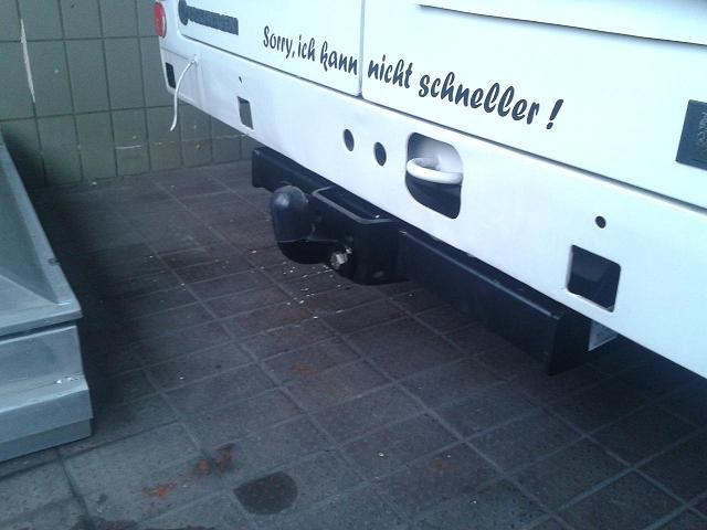

So, bin heute wieder bei Emma gewesen.AHK ist montiert.Sieht ganz Ordentlich aus :TOP: !Allesdings muss ich noch die Stossstangenhalter bearbeiten,kommen dann beim nächsten Mal dran.Hier mal Fotos.
2012-12-10 12.24.51.jpg (52.36 KiB) 25387-mal betrachtet
2012-12-10 12.24.27.jpg (55.38 KiB) 25379-mal betrachtet
Befestigungpunkt Beifahrerseite Tankstutzen
2012-12-10 12.24.39.jpg (60.82 KiB) 25384-mal betrachtet

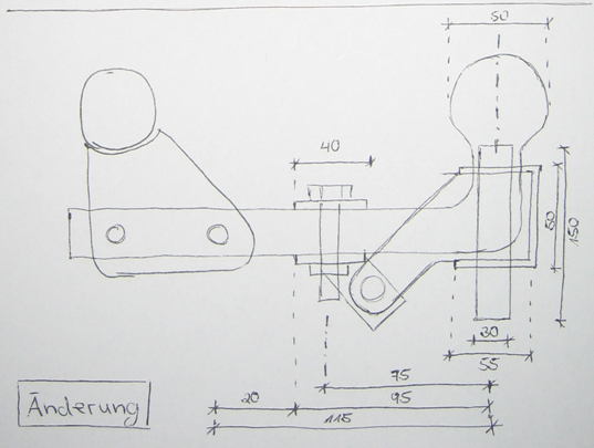

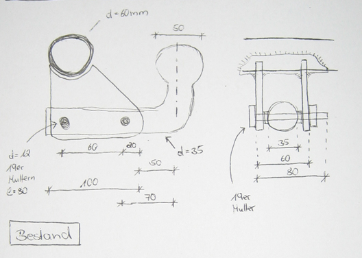

Beitragvon Janine Müller » Mittwoch 24. Juli 2013, 22:16
das Thema ist zwar ursprünglich schon was älter, aber da ich momentan auch ein Problem mit meiner AHK habe, wollte ich das nochmal kurz reaktivieren...

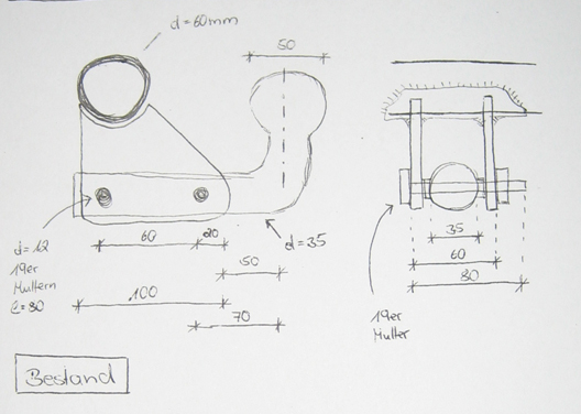

Meine AHK ist vom Prinzip her wie die hier oben gezeigte alte von BJ bis 82: L-förmig und mit zwei Schrauben M12 zwischen zwei Blechen befestigt. Allerdings ist sie zu kurz, um meinen Fahrradträger drauf zu montieren. Der waagerechte Teil des L's müsste ca 50mm länger sein, also insgesamt von Achse "AHK-Knubbel" bis Ende waagerechter Teil 200mm statt nur 150mm wie momentan.
Ich packe mal ne Skizze mit bei, mit der ich schon beim Händler war, aber die hatten keine Lösung. Habt ihr ne Idee wo ich das Teil in länger her kriege? Würde es mir zur Not auch vom Schlosser neu anfertigen lassen, aber das dürfte ja dann etwas kritisch sein mit der Zulässigkeit... Oder gilt das vielleicht zufällig nicht, wenn ich nur meinen Fahrradträger drauf befördere und für nen Anhänger wieder brav die alte benutze (wenn ich denn mal Hänger fahren sollte) ?
AHK Bestand
IMG_7959 bestand.jpg (126.73 KiB) 23359-mal betrachtet
AHK Änderung +50mm
IMG_7959 änderung.jpg (149.54 KiB) 23361-mal betrachtet
Gruß, Janine
