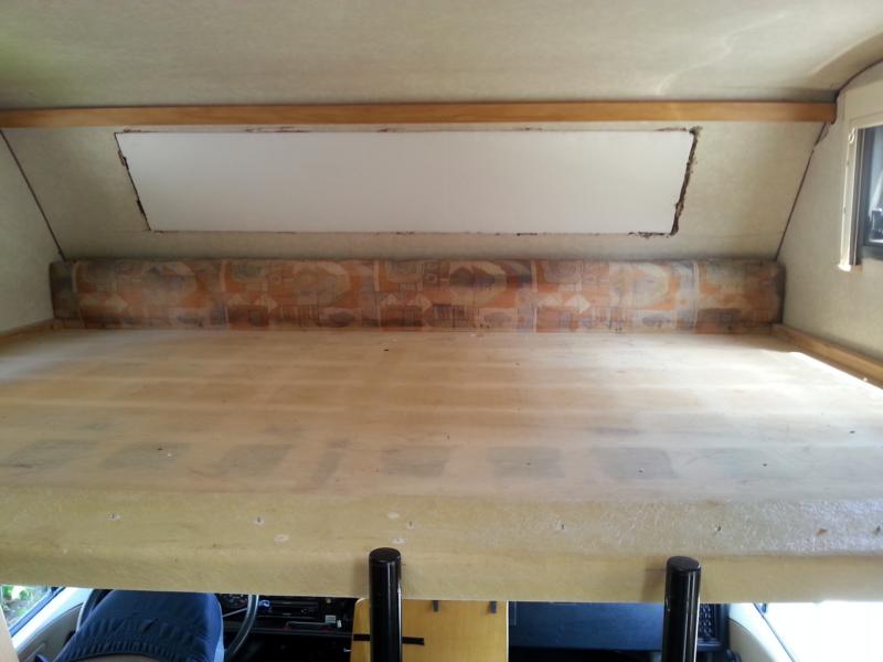

- Feuchtigkleit im Alkoven, vorne unter dem Frontfenster im Polster, welches über die komplette Breite von links nach rechts fest verbaut ist und offenbar nicht ohne weiteres herausgenommen werden kann
- Wasserschaden verstärkt linke und rechte Seite. Polster wird an diesen Stellemn feucht. Wasserspuren oder Verläufe sind jedoch nicht zu sehen. Auch nicht an den Wänden. Kein Aufquellen. Kein "Müffelgeruch".

- Nachdem die Fensterreparatur nicht ausgereicht hat, will ich nun das fest eingebaute Polster aus der Front (innen, ganz vorne) im Alkoven entfernen. Dies scheint um einen Holzbalken (o.ä.) befestigt zu sein, doch ich habe keine Ahnung, wie ich dieses massive Ding entfernen soll. Selbst der Mann aus der Camping-Werkstatt wusste nicht weiter. Wenn ich mir hier Eure Fotos in den Foren so ansehe, kann so eine Teilentkernung doch aber nicht zu schwer sein? Also: Wie entferne ich die Holzlatte inkl. Polster aus der Alkovenfront? Hoffe, dass mich dahinter keine (ganz so) böse Überraschung erwartet...

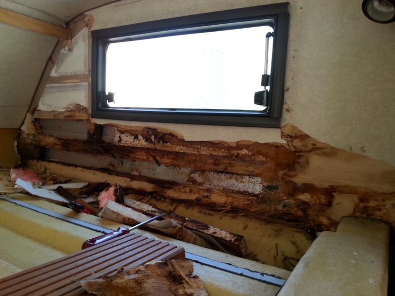

Der Schaden
Hierzu brauche ich wahrscheinlich keine Worte zu verlieren... Immerhin: Das Holz ist zwar nass, der Schimmelbefall hält sich jedoch in Grenzen. Ich bin vorsichtig optimistisch, mit viel Trocknen, Schimmel-Entferner und Holz-Schutzmitteln das Holzgerüst retten zu können. Die schlimmsten Balken müssen natürlich raus.

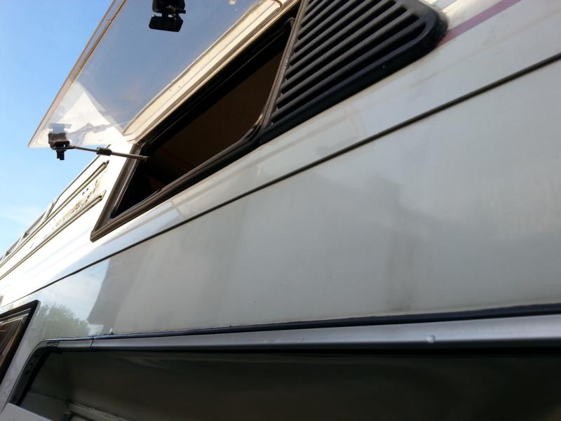

Ich habe den Wassereintritt lokalisiert. Er kommt weder aus dem Seitenfenster noch aus dem Dach oder irgendeiner Dichtung. Er kommt - und das ist für mich wirklich unfassbar - aus dem seitlichen Spalt in der Außenhaut. Da ich die Verkleidung von innen abgebaut habe, sehe ich einen regelrechten Wasserfall, der aus diesem Spalt herausplätschert, wenn man einen Waserschlauch darauf hält.
Die Ursache 1

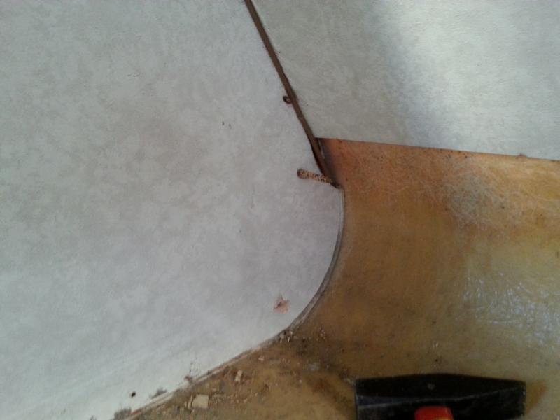

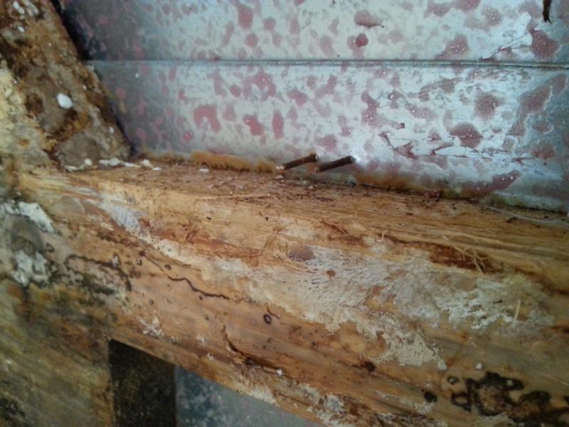

Grund sind meiner Meinung nach von Karmann mangelhaft angebrachte Krampen. Diese wurden durch das Blech hindurch geschossen und sollten die Holzkonstruktion treffen. Wie man auf dem Foto sieht, haben sie das aber nicht. Jeder Schuss ging daneben. Die Folge: Das Blech wurde nicht ans Holz gedrückt und hatte somit keine Spannung. Dadurch ist der Spalt in der Außenhülle zu groß oder hat Spiel. Liebe Karmänner: Vielen Dank für so viel Liebe und Sorgfalt beim Bau meines LTs...

das ist ja ein Ding, ich hätte nicht erwartet dass das Wasser derart hochkriecht. Wie groß ist die Überlappung der Bleche eigentlich?
Und da war kein Dekalin zwischen den Blechen, nur aufgehängt mit den Krampen?
Also die Bleche überlappen einander wie Dachpfannen, bei Regensturm auf der Autobahn könnte ich mir ja noch vorstellen dass es dort reindrückt...
Also früher wurd mal was berichtet von schlechtem Kleber, und ich hatte am 92er das berühmte "Flatterblech" wo der Kleiderschrank steht.
Es ließ sich mit zwei Gewinden von Außenhaut zm Inneren des Schrankes beheben.

Die Überlappung der Bleche beträgt ca. 4 Zentimeter
@ all
Zum aktuellen Stand: Holz ist teilweise draußen, anderes ist getrocknet, desinfiziert und imprägniert und bleibt drinnen. Der Außenspalt ist mit Sikaflex abgedichtet und hält dicht. Trotz des weißen Wagens habe ich mich für schwarzes Sikaflex entschieden - und es war die richtige Wahl, da das Auge den Spalt von unten betrachtet ohnehin als "Schattenkante" wahrnimmt. Abgeklebt mit Tesa-Krepp und eine saubere Fuge gezogen (ähnlich wie beim Streichen nach dem Tapezieren). Tesa muss sofort danach entfernt werden, da sich sonst beim Abreißen eine Wulst ergibt.
Zweite Wassereintrittsstelle entdeckt: Schraube der Außenmarkisse hatte minimales Spiel. Nun ebenfalls dicht.
So weit so gut? Leider nicht ganz. Ganz ganz minimal dringt immer noch Wasser ein: Und zwar vorne rechts in der Ecke des Alkovens. Außenaluleiste an der Alkovenfront abgedichtet, Seitliche Aluschiene mit Sikaflex nachgezogen... Bin mit meinem Latein langsam am Ende... Irgendjemand noch nen Geistesblitz...??? :-(

Es ist alles vollbracht. Ehrlich gesagt schon seit einigen Wochen, die Dokumentation habe ich etwas vor mir hergeschoben :oops: Hier nun der Abschluss. Zunächst: Vergammeltes Holz raus, angegriffenes Holz bearbeiten, mit Anti-Fäulnis streichen und vor allen Dingen: Ganz ganz viel trocknen, z.B. mit dem Heizlüfzter! Zum desinfizieren habe ich sogar Chlor genommen. Hat (entgegen der Skepsis mancher) wunderbar funktioniert.
Dann die Verkleidung ran, Holz aus dem Baumarkt
Last but not least: Die Deko :lol:
Alles trocken, alles fertig. Der erste Kurztrip liegt hinter uns, der große Urlaub folgt in wenigen Tagen.
Übrigens: Die Außenfuge mit Sikaflex musste ich etwas dicker machen. Im ersten Versuch war sie zu filigran, da kam noch Restfeuchte durch.
