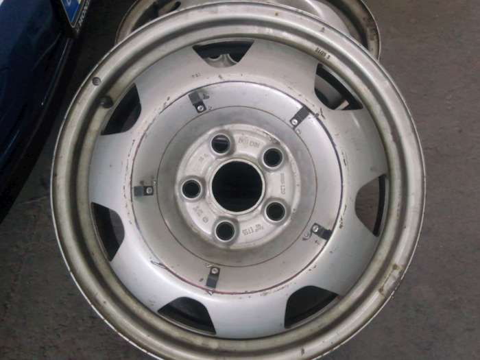

was ich ja sehr genial finde sind die Radkappen. Passen sie eigentlich auch auf die original Felgen? Und wo hast du die denn her?
Dominik

also die kappen sind aus den zubehör und sollen für den käfer und t2 und so passen :)
du kannst sie eigentlich auf jede stahlfelge montieren, sie werden mit 5 klammern gehalten, die wiederum auf die felge genietet werden.
lt (137)-700.jpg (34.73 KiB) 7055-mal betrachtet
jedoch halten bei mir, aufgrund der felgenform, die klammern allein nicht, deswegen sind meine kappen seitlich nochmals mit einer schraube und einem winkel auf der felge gesichert ;-)
wenn ich sie mal wieder runtermach, kann ich sie ja spaßeshalber mal auf eine originalfelge legen.
