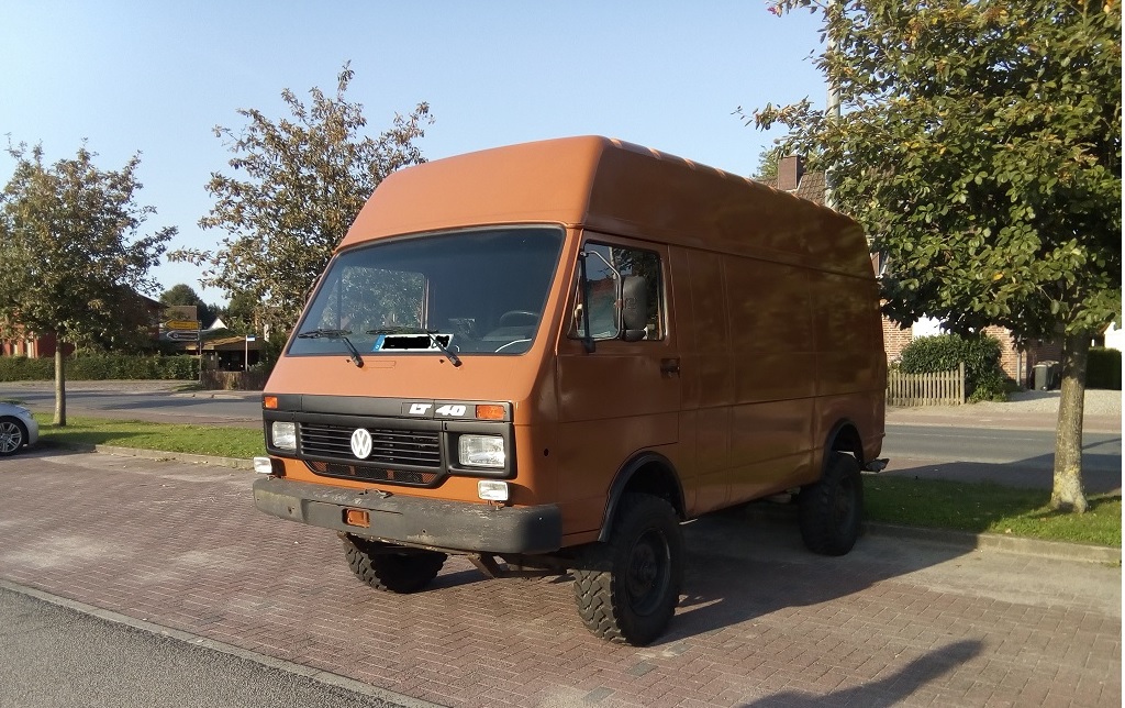

Moin Moin,
gerne schreibe ich Euch etwas zu meinen Erfahrungen mit den Reifen.
Ich habe die Reifen ca. 3000 km gefahren.
Negativ:
Die Rollgeräusche waren recht deutlich zu hören. Bei nassen Witterungsverhältnissen
war die Haftung auf Asphalt leider nicht sehr gut. Der LT fing recht schnell an zu rutschen.
Am unangenehmsten war jedoch, dass der LT mit den Reifen überhaupt nicht
spurtreu fuhr. Er neigte immer dazu, richtung Grünstreifen zu fahren oder
eben in die Richtung in der die Fahrbahn ausgefahren war. Wie die Reifen
im Gelände sind, kann ich nicht sagen. Der Lenkeinschlag muss eingestellt werden.
Positiv:
Die Reifen machen einen unglaublich stabilen Eindruck und können sicherlich
einiges vertragen. Bei Conti wird besonders auf die Schnittfestigkeit hingewiesen.
Die Radhäuser müssen nicht bearbeitet werden. Originale Verbreiterung reicht aus.
Optik ist meiner Meinung nach recht ansprechend (natürlich subjektiv).
Mein 4x4 ist mit seinen 3,2T reisefertig, nicht besonders schwer. Die Reifen sind
eben für viel schwerere LKW konzipiert. Mag sein, dass das Fahrverhalten bei
einem deutlich schwereren 4x4 ganz anders ist.
Mit meinen 285 75 R16 BFG KO2 bin ich dagegen sehr zufrieden. Sie sind recht leise
und bei nassem Wetter gut zu fahren. Auch fährt mein 4x4 jetzt dort hin, wohin
ICH will
Ich hoffe, ich konnte dem Einen oder Anderen bei der Entscheidungsfindung helfen.
