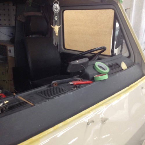

Im Wiki ist folgendes Bild, auf dem du Öffnungen siehst, die in den Innenraum gehen und für eine Hohlraumkonservierung des Trägers geeignet sind:
Die Scheibenwaschdüsen würde ich nicht dafür ausbauen, schon deswegen, weil sie dabei meistens zerstört werden. Außerdem sind die Öffnungen, die sich dann ergeben, ziemlich eng.

Den Scheibenrahmen, wo das Gummi der Scheibe drinne sitzt, kann Mensch ausschließlich durch den Ausbau der Scheibe und des Frontscheibengummis sanieren, bzw. konservieren.
Da gibt es keine andere Möglichkeit !
Nachtrag : Mit dem Handy kann ich das Bild auch sehen.
Aber der Namenlose schreibt ja „(im Idealfall gummiverträgliches) “ !
Von daher gehe ich davon aus, das der Scheibenrahmen gemeint ist, in welchen das Frontscheibengummi sitzt.
Gruß Barney
Nachdem alles an Blech saniert wurde, habe ich den reinen Rahmen, wo das Scheibengummi hineinkommt mit Mike Sanders fett geoßzügig eingeschmiert. Hat den Vorteil, das es nicht mehr rosten kann und dass die Scheibe sich viel leichter wieder einziehen lässt. Überschüssiges fett nach dem einziehen der Scheibe einfach abwischen. Den Rest machen die immer wärmer werdenden Temperaturen, da sich das Fett dann in jede Ritze der zusammen geschweißten Bleche verteilt.

danke erstmal für die Antworten und die Bilder. Stimmt, da gibts genug andere Öffnungen zum Konservieren. Die Düsen hätt ich eh nur dann "geopfert" wenn ich auf 2-Strahl-Düsen umgebaut hätte ;)
Aber an die Stellen wo der Gammel beginnt (zwischen umlaufender Gummidichtung und Blech) kann das Konserviermittel also offensichtlich eh nicht fließen/kriechen ohne die Scheibe zu entfernen.
