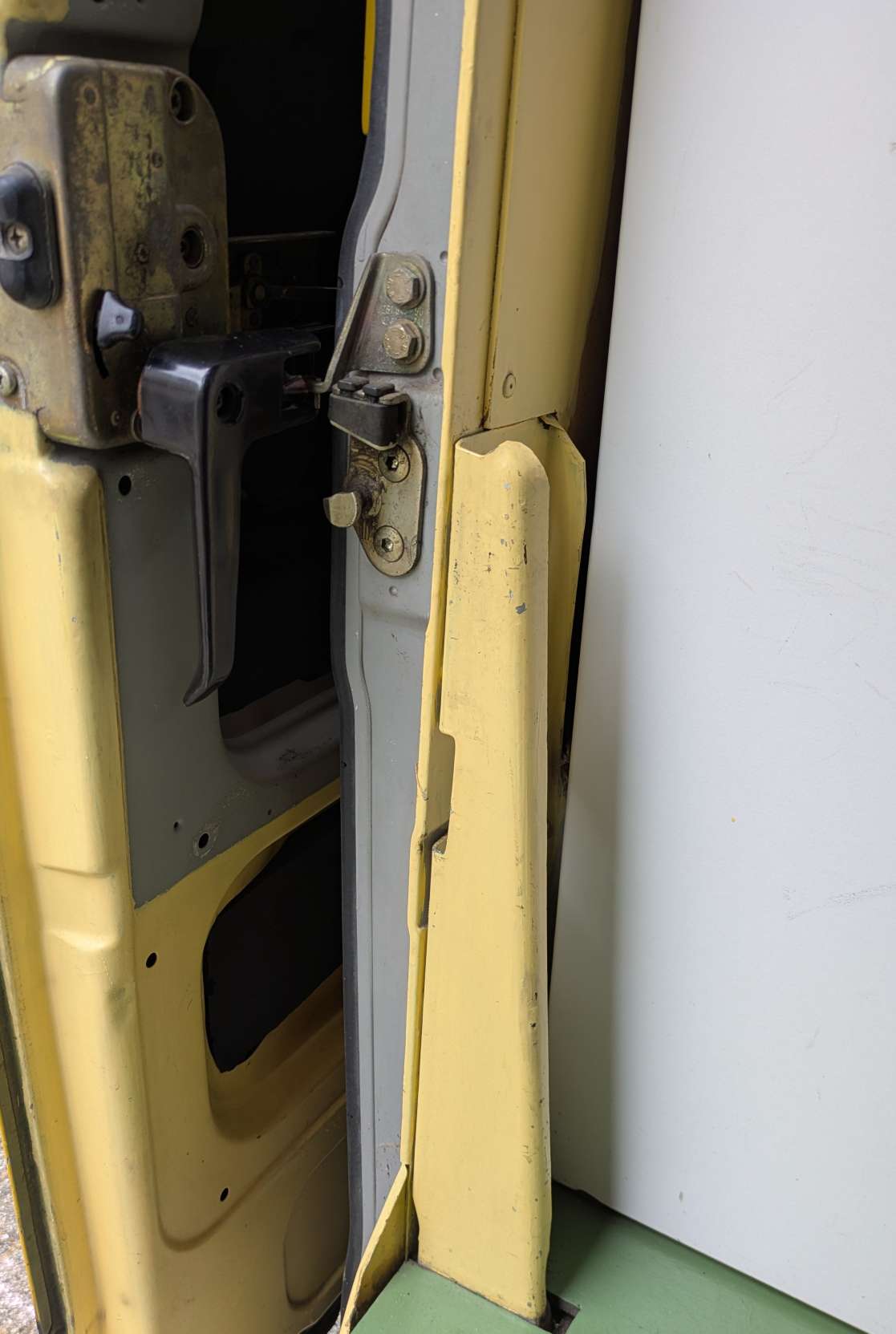

Hallo Zusammen,
Ich bin gerade mal wieder dabei den LT umzubauen.
Mit dem Alter der Kinder steigt der Platzbedarf...
Jetzt will ich das Bett optimieren und hab neben der Schiebetür diesen Versteifungswinkel oder wie man das nennt. Im Bild ganz rechts.
Kann ich den entfernen oder klappt mir dann der LT zusammen :grin:
Gruss Philipp

also den habe ich auch drin (langer Radstand) und ich. Denke der hat seine Berechtigung, sonst wäre der da nicht freiwillig von VW eingebaut worden
Kostet ja schließlich Geld..
Also ich habe ihn zumindest drin gelassen als ich meinen LT vor nunmehr 34 Jahren umgebaut habe und er stört mich bis heute nicht

Hallo Frank,
Danke für die Antwort.
Dann hat das nur der Lange Radstand?
Naja dann bau ich den Schrank halt drumrum.

Bei meinem, kurzer Radstand ist der nicht drin.
