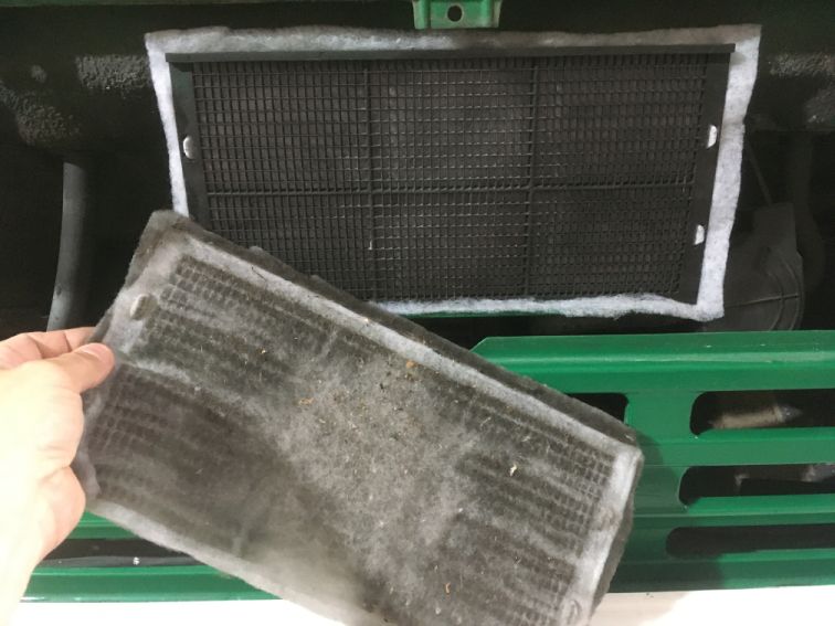

von danielduc
ich habe mir einfach ein Dunstabzug-Filter-Vlies vorne zwischen Lüftungsgitter/Luftführung eingeklemmt.
Funktioniert tadellos.
Daniel

Re: Innenraum-/Pollenfilter für LT
BeitragVerfasst: Montag 9. September 2024, 18:23
von danielduc
hier siehst du wie ich das bei mir gemacht habe. Einfach zwischen Gitter und Blechkasten eingeklemmt, das reicht!
Davor sieht man, dass der Filter auch seine Wirkung hat.... :FREU:
SG Daniel
