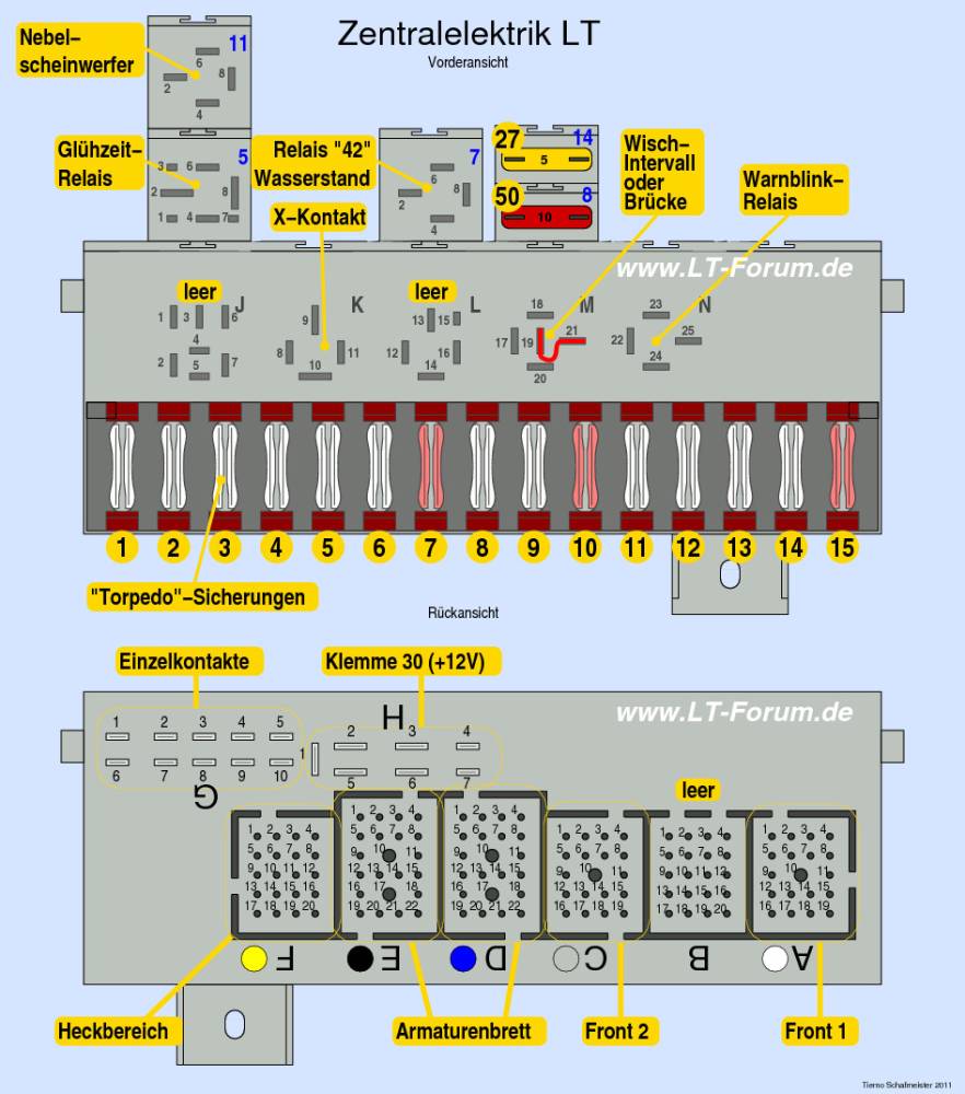

Man kann das X-Entlastungsrelais überbrücken, indem man seine Kontakte 30 und 87 mit einem Stück Draht brückt. Das Relais steckt auf Platz "K" (Nummer 2 von links nach rechts in der unteren Reihe). Es ist ein gewöhnliches KFZ-Arbeitsrelais, das man in einem vernünftigen Baumarkt bekommen sollte. Am Steckplatz "K" sind 30 und 87 mit "9" und "10" gekennzeichnet. Mit einem kurzen Kabel und zwei Flachsteckern kann man sich eine Brücke bauen, die guten Kontakt gibt. Einfach Draht reinstecken (die berühmte Büroklammer) kann aufgrund schlechten Kontakts heiß werden und die ZE anschmoren.
Um rauszufinden, ob an Klemme X Spannung liegt, miss am oberen Kontakt von Sicherung S10, ob dort bei Zündung an Spannung gegen Masse liegt (Messgerät, Prüflampe). Wenn Spannung da ist, ist auch das Relais heile und die Unterbrechung ist woanders.
Wenn dort keine Spannung ist, miss noch, bei abgezogenem Relais, ob am Steckkontakt für die Spule, K11 (bedeutet Relaissteckplatz "K", dort das mit "11" beschriftete "Loch") Spannung ankommt. Wenn ja, ist das Relais kaputt, wenn nein, liegt ein Kontaktproblem am Stecker "D" (blau) hinten an der ZE (Zentralelektrik, der "Sicherungskasten") vor oder der ZAS (Zündanlassschalter) ha einen defekten Kontakt "X".

Ich würde erstmal das X-Relais ziehen und schauen ob an den Steckkontakten etwas oxydiert ist.
Überbrücken siehe Bild
zweiter Steckplatz von links
https://www.lt-forum.de/dokuwiki/lib/exe/fetch.php?cache=&media=wiki:zentralelektrik:zentralelektrik_gesamt.jpg
(Danke Tiemo für das Bild im Wiki)
zwischen Nr.9 und 10 eine Brücke einsetzen.
Längerfristig sollte das Relais allerdings ersetzt werden.
Wie schaut es mit dem Abblend- und Fernlicht aus (bei Zündung EIN ?? )
Es muß aber nicht unbedingt das Relais defekt sein, wenn Nr.11 bei Zündung EIN keine Spannung hat, liegt der Fahler woanders.

Das selbe problem hat sich nun auch bei mir eingestellt. Scheibenwischer/Wischwasserpumpe/Gebläse und Licht (ausser Lichthupe) will auf einmal nicht mehr mitmachen. Ich habe grade die kontakte gereinigt auf der Rückseite der ZE und grade die probe gemacht so wie #tiemo es beschreiben hat. auf S10 kommt bei eingeschalteter Zündung nix an. Das Relais habe ich geprüft und das funktioniert wie es soll. Ich habe den Zünd-anlassschalter unter verdacht. Der dürfte schon viel erlebt haben in all den Jaaaahren...! :-) Was meint Ihr dazu? Könnte es das sein ? Gekokelt hat bei mir jedenfalls nichts.

ich denke auch, der ZAS ist hinüber. Das Licht geht direkt, am Relais vorbei, vom ZAS ab, Lichthupe ist an Dauerplus. Vielleicht hat auch nur der Stecker einen Wackler. Ohne Messen wird man es nicht erfahren.
