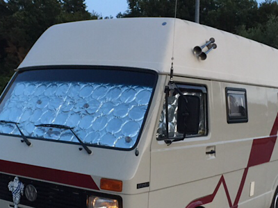

Beitragvon Barney-Nord » Donnerstag 17. Februar 2022, 15:21
Moin
Meine CB Antenne befindet sich seit Jahren am Spiegelhalter. Das Kabel geht dann durch ein genau passendes Loch, mit Gummitülle, unter dem Spiegelhalterarm, siehe Foto. So tritt keinerlei Wasser in die Tür ein.
Nachtrag: Mein Vorgänger vor über 20 Jahren, hatte die Antenne oben links am Hochdach, wo auf dem Bild die verchromte runde Blende zu sehen ist.
Barney
Re: An-/Einbau einer Funkantenne
Beitragvon Limmi68 » Donnerstag 17. Februar 2022, 16:27
Hi,
schaut auch gut aus. Antennenkabel hält Tür auf /Tür zu anscheinend ja auch aus. Das waren ein bisschen meine Bedenken, ob das mit der Zeit nicht brüchig wird. Deine Lösung ist viel einfacher, ich muss mit dem Kabel nicht quer(bzw. längs hihi) durch das Ganze Fahrzeug.
Gruß Gerhard
