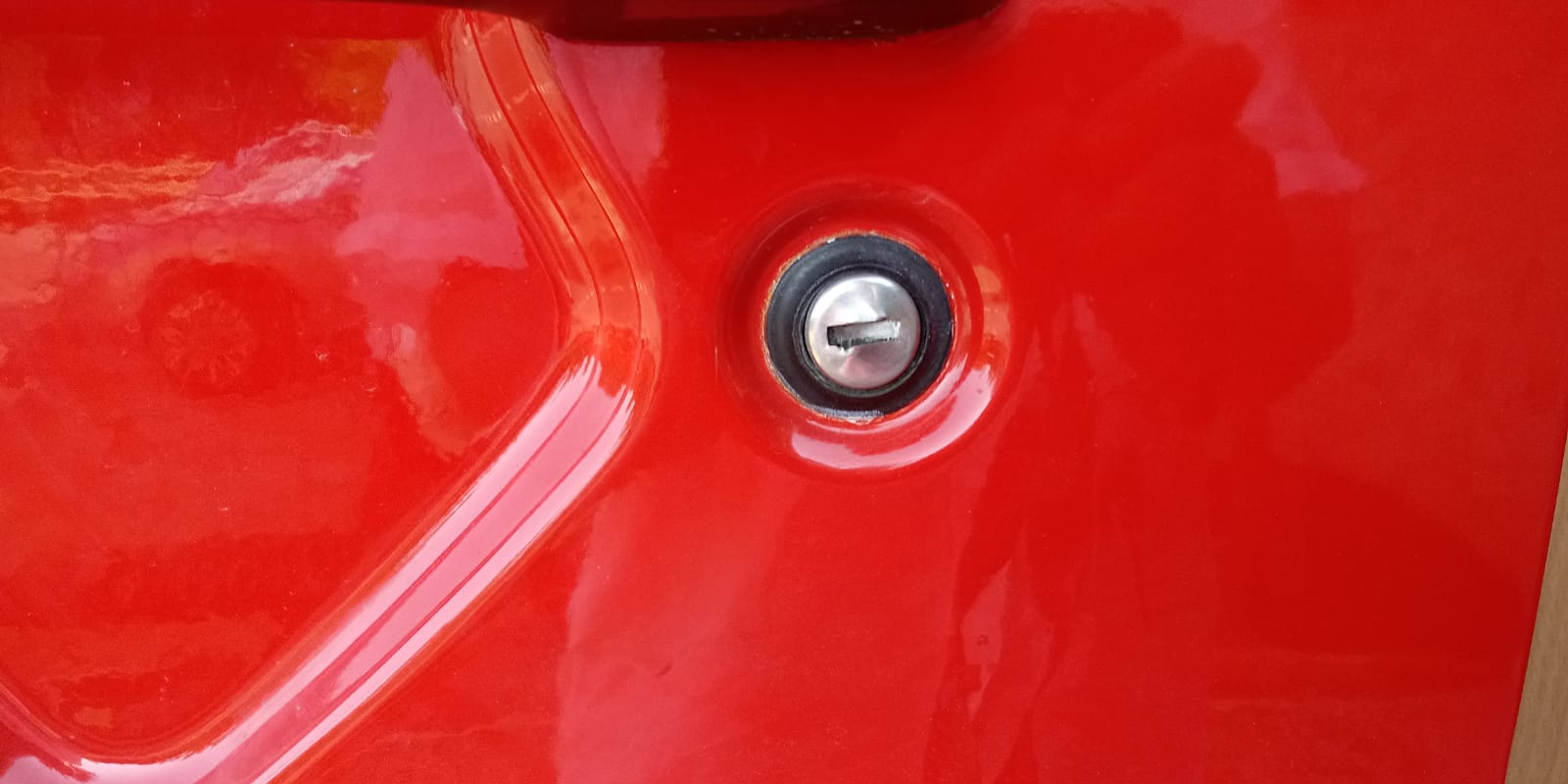

uns ist leider gestern das Schiebetürschloss unseres LTs aufgebrochen worden :-(
Nun lässt sich die Türe zwar noch ganz normal schließen, aber der Schlüssel geht nicht mehr ins Schloss zum Zusperren. Auch von innen lässt sich das Schloss nicht mehr verriegeln :-/
Hat jemand eine Ahnung was hier alles kaputt sein könnt, bzw. welche Ersatzteile man benötigt?
Wir haben leider mit dem Schloss noch keine Erfahrung gemacht.
Hier der aufgebrochene Schließzylinder:

Da ist leider nix zu sehen, weil der Schaden rechts gesehen der Einbuchtung für den Türgriff ist und der Teil des Bildes rechts fehlt leider auf deinem Bild ;)
Ich vermute mal das der Zylinder gestochen wurde und nun zerstört ist. Warum sich die Tür über die innere Türverriegelung nicht mehr verriegeln lässt, entzieht sich derzeit noch meiner Kenntnis, die Vermutung liegt jedoch nahe, das durch den zerstörten Zylinder die Mechanik im Schlosskasten beschädigt ist.
Ich muss morgen mal in meinen Schuppen gehen, da habe ich so einen Schlosskasten noch liegen und kann da mal schauen, was da noch kaputt gegangen sein könnte. Ich mache natürlich auch ein paar Bilder zum besseren Verständnis.
Anbei mal ein Bild, um zu sehen, welcher Teil, auf deinem Bild fehlt. Allerdings fehlt auf dem Bild der Schliesszylinder noch.
Gruß Barney
Hier fehlen unten im Loch der Schließzylinder und oben im Loch der Türgriff.

Das Bild kann man verschieben, das Fenster dafür ist nur zu klein ;-)
Sieht also so aus aus bräuchten wir auch einen neuen Schlosskasten..

Kann ich mir nicht vorstellen. Hast du mal die Türpappe abgenommen und nachgeschaut? Das Schloss bzw der Schließzylinder sitzt solo unterm kasten. Wenn jetzt der Schließzylinder fritte ist, bzw da manipuliert wurde, ist der kasten selber ja davon unberührt.
Was sein kann, das der Schließzylinder/mechanismus fest ist und somit der hintere schnippel ebrnso. Dann kannst du auch hinten/innen nicht mehr die ver/entrieglung betätigen.
Bilder zum zylinder und dem nippel siehe hier

Es gibt mal eine gute Nachricht, Jabba hatte recht und es ist nur der Schließzylinder kaputt, das Schloss ist in Ordnung. :doppel_top:
Durch das Aufbrechen hat sich der Schniepel der Schließzylinders im Schloss verkeilt und somit auch den Schließmechanismus innen blockiert. Man kann jetzt zumindest wieder von innen zusperren.
Ein neuer Schließzylinder von Classic-Parts ist schon bestellt :grin:
Danke für eure Hilfe!
