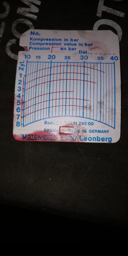

nach der HU und Wechsel der Druckleitung lief mein lt nur noch unrund. Nun wurde die Kompression gemessen.
Einer 27 die anderen 31 bis 36.
Welche Ursache kann geringere Kompression an einem Zylinder haben (LT 28 DW 75ps)? Kann es an der Ventileinstellung liegen?
Muss man bei dieser Abweichung schon aktiv werden?
Bin kurz vorm Urlaub und möchte den gerne ohne Werkstatt Aufenthalt verbringen :drive
Das Spritzbild der Düsen war erbärmlich. Die werden auf jeden Fall erneuert.
Vielen Dank und Gruß
Markus
