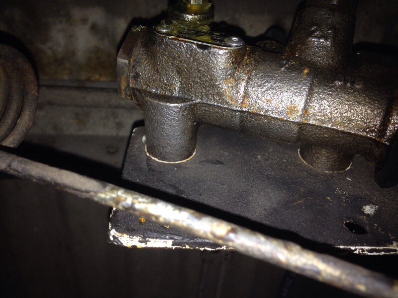

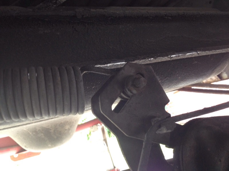

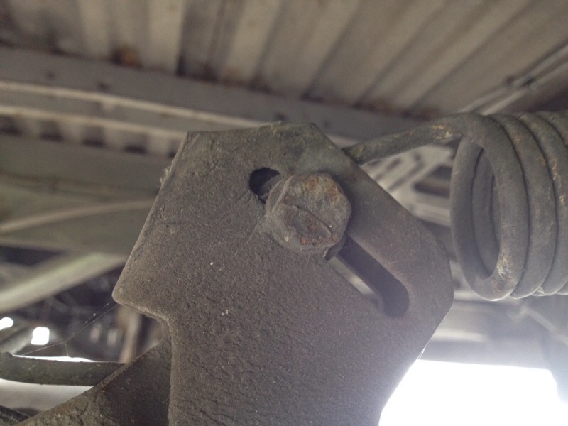

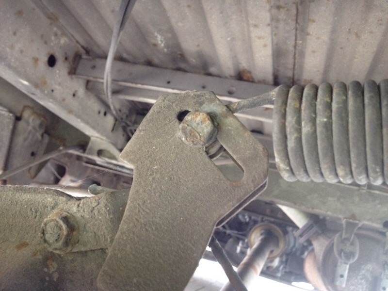

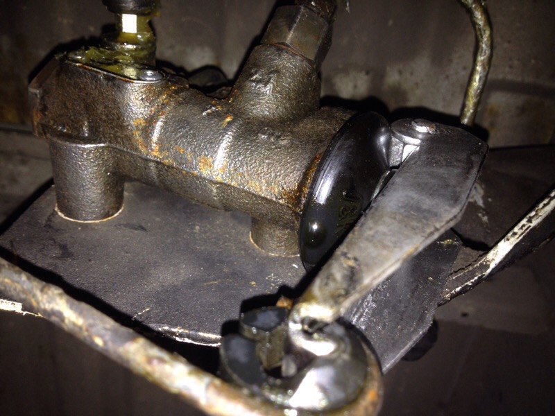

Hier die lange Feder, welche im Langloch und im Bremskraftregler endet....
Die Schraube ist mit zwei Muttern gekontert ....
Hier ein undichter BKR... Die Feder ist unten am Hebel eingehängt...
Hier das beschriebene Langloch mit der SW 13 M8 Schraube
