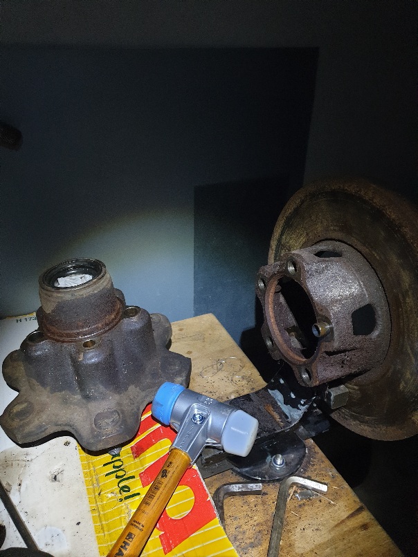

Beitragvon LT40D-Sam » Donnerstag 17. Februar 2022, 17:37
Hallo Freunde,
ich habe einen LT 40 mit der schweren Vorderachse.
Jetzt möchte ich die Bremsscheiben erneuern, aber finde keine Info zu den Drehmomenten bei der Nabe vom LT40.
Auf dem Bild vom LT Harry im Wiki ist eine leichte Nabe dargestellt.
Hat jemand freundlicherweise die Nm Zahlen für die Schrauben?
Danke Euch im Voraus.
Schöne Grüße.
LT40 Sam
Nabe und Bremsscheibe vom LT 40 vorne

Beitragvon tiemo » Freitag 18. Februar 2022, 00:39
Hallo Sam!
Kleine Inbus-Schraube (durch Spannhülse): 50Nm
Größere Inbusschrauben: 165Nm
Radmuttern: 320Nm
Wenn du dir was Gutes tun willst, lade dir bei VW den "Reparaturleitfaden LT. Fahrwerk LT 40/45, 50." (kostenpflichtig, aber nur wenige EUR) als PDF herunter!

Beitragvon LT40D-Sam » Sonntag 20. Februar 2022, 12:48
Hallo Tiemo,
Hallo LT Freunde
ich habe nun im Handbuch nachgelesen,
dass der Zentrierdurchmesser der Bremsscheiben und die Nabe ab 04/81 geändert wurde.
Vorher war der Durchmesser 87 bzw 86,8 auf der Nabe.
Später war der DM dann 91 bzw. 90,8 auf der Nabe.
Jetzt sind aber meine Naben mit dem alten Durchmesser und die neuen Bremsscheiben lassen sich nicht zentrieren.
Im Handbuch steht, diese Kombination ist nicht zulässig.
Nach meinen Recherchen gibt es keine Bremsscheiben für die alten Naben.
Meine Überlegungen:
- neue Naben eventuell von einem Schlacht LT
- Zentrierringe drehen, braucht evtl. Einzelgenehmigung.
Hat jemand damit Erfahrungen?
Danke im Voraus.
Schöne Grüße.
Sam

Beitragvon LT40D-Sam » Sonntag 20. Februar 2022, 15:55
So liebe Freunde,
ich habe eine Lösung gefunden, die ein anderer LT Kollege bereits gefunden hatte (Tomot).
Ich bestelle einfach Zentrierringe hier: https://epytec.de/de/zentrierring-fuer- ... onda-13632
Die kann man auf Maß fertigen lassen.
Damit sind die neuen Bremsscheiben, die noch nicht vom Aussterben bedroht sind, auch für LT 40 Fahrer mit der alten Nabe nutzbar.
