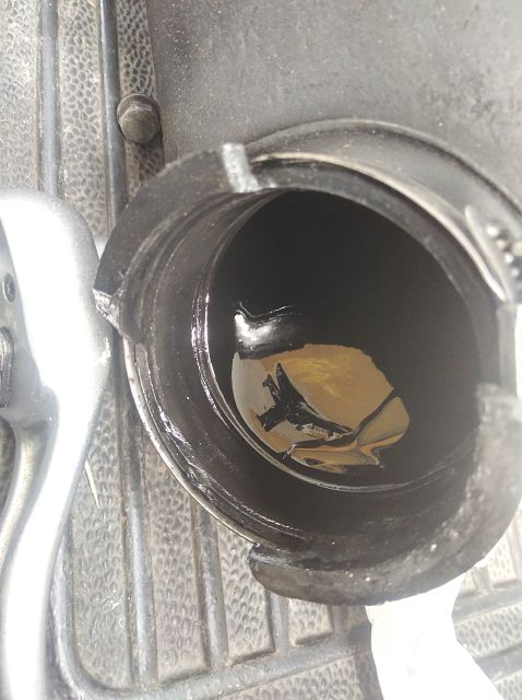

Und andere Frage: kann es sein dass das Öl ursprünglich über die Kurbelgehäuseentlüftung ins System gekommen ist aber jetzt nachdem ich abgeschlossen habe immer noch genug Öl im System (nach dem Turbo?) ist sodass es immer noch mitverbrannt wird (auch wenn ich mir nicht erklären könnte wieso es das dann nur im unteren Drehzahlbereich macht)
Hier ein Video des Ausgangs der Kurbelgehäuseentlüftung nach 20km Autobahnfahrt im Standgas: https://youtu.be/ix5c91fYnd8

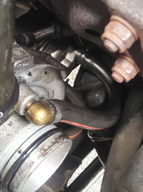

Hab heute die ansaugbrücke nach dem turbo heruntergenommen um mir einen besseren Überblick zu verschaffen und tatsächlich sind dort noch weniger ölrückstande als vor dem turbo, damit denk ich kann man den turbo als übeltäter ausschließen. Damit konnte man auch sehen, dass das öl aus richtung motorblock kommt, hab mal die seite gewaschen und werde das weiter beobachten. Die einspritzdüsen hab nicht ich getauscht, halte den mechaniker aber eigentlich für durchaus fähig, zur zeit als unsere lts im umlauf waren, hat er auch als vw mechaniker gearbeitet. Von den Symptomen her könnt ich mir ein einspritzdüsenproblem aber gut vorstellen. Ich nehm an es reicht hier nicht einfach nacheinander bei den einzelnen düsen die Überwurfmuttern zu lösen und auf veränderung zu achten, sondern ich sollte sie eher ausbauen und überprüfen lassen?
Hab auch (endlich :-|) einen Blick auf die Sicherung für die Glühstifte geworfen und die von Zylinder 1-3 war durchgebrannt und die ersatzsicherung auch direkt. Halb soviel vorgeglühe machts den motor ja auch nicht leichter, werd mich da erstmal morgen durchmessen was da das Problem ist.

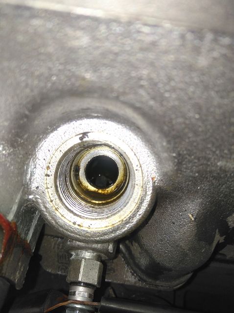

also das war ja das eigenartige, die anderen Düsenlöcher sind trocken nur im zweiten sieht man es innen glänzen.
Vor der Reparatur war so gut wie kein Rauch, jetzt kann ich nicht mehr durch die Nachbarschaft ohne drehenden Köpfen und schimpfenden Nachbarn :-|
Den Austausch vom Kopf hab nicht gemacht, dementsprechend wäre auch der nächste Schritt nach einer Kompressionsprüfung, die Werkstatt wieder zu kontaktieren...

Das meiste ist aber oberhalb der Dichtung im Gewinde zu sehen. Daher gehe ich davon aus, dass es beim Abziehen der Leckölleitungen oder der Einspritzleitung von oben da hingekommen ist, also unproblematisch ist. Motoröl ist auch tiefschwarz, das dort zu sehende sieht aus wie Diesel.
Öl, das im Betrieb in die mehrere hundert Grad heiße Wirbelkammer gelangt, verbrennt dort sofort und macht am Auspuff eine bläuliche Wolke mit dem typischen MÖL-Duft.
Wenn du bei Düse #5 mit Tricks wie: zuerst die Nuss auf die Düse stecken, dann erst die Verlängerung und die Ratsche drauf, nicht weiter kommst, bleibt dir nur noch, die ESP selbst etwas vom Motorblock weg zu verdrehen, sie ist in der Konsole mit Langlöchern eingesetzt (Achtung, auf der anderen Seite ist auch noch mal eine Befestigung, die gelockert werden muss!). Dabei verstellt sich natürlich der Förderbeginn nach spät und muss korrigiert werden. Außerdem sollte man unbedingt vor dem Verdrehen die Überwurfmuttern der Einspritzleitungen an der ESP lockern, damit diese nicht tordiert werden, Spätfolge ist nämlich häufig ein Riss.
Ich würde das dennoch machen, weil es alle zukünftigen Arbeiten in dem Bereich wesentlich erleichtert, außerdem kann ja auch ein nicht korrekt justierter Förderbeginn (zu früh!) Ursache des Rauchens sein ohne, dass es Startprobleme gibt. Allerdings würde ich dann auch gleich noch einmal die Steuerzeiten überprüfen, nicht, dass sich da am Riementrieb irgendwas gelockert hat! In frühen Reparaturleitfäden war das Anzugsmoment der vorderen Schraube an der Nockenwelle zu niedrig angegeben (45Nm), das wurde dann auf 85Nm korrigiert, weil es zu "Verdrehern" kam.

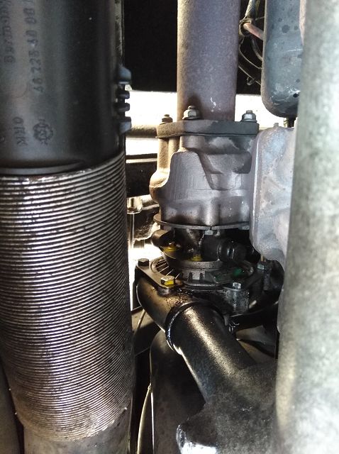

Jetzt, wo ich mir deine Bilder nochmal angesehen habe, fällt mir auf: Der Winkel beim Übergang vom Lader zum Ladeluftrohr in die Ansaugbrücke! Da ist ja ein Knick? Der Lader scheint nicht exakt zusammengesetzt worden zu sein, das Frischluftgehäuse scheint etwas verdreht zu sein. Das wäre eine "gute" Stelle für die Undichtigkeit, das Geräusch und den mangelhaften Ladedruck! Außerdem dreht der Lader sich so "tot", was einen erhöhten Ölverbrauch und Blaurauch erklären würde.
Leider weiß ich aus dem Stehgreif jetzt nicht, ob man das am eingebauten Lader korrigieren kann. Das Gehäuse wird eigentlich nur von den 6Stk. Schrauben mit den Blechklammern gehalten.

Servus!
Irgendwie schauts nach so was aus? Deshalb meine Idee den Turbo weg zu schließen!
Thomas
