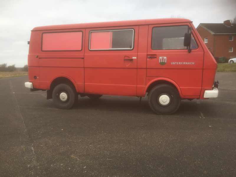

ich krame dieses Thema nochmal hervor, weil ich irgendwie immer noch vor habe die beiden hintersten Fenster aus meinem Fensterbus zu verschließen. Es passt einfach besser in mein Ausbaukonzept. Nun sehe ich zwei Möglichkeiten: Scheiben einfach durch gleich starke (3mm???) Aluplatten in Gummidichtung ersetzen oder einfach 1mm Stahlblech einschweißen.
Was ist besser, was ist einfacher?
Ich denke die erste Variante ist einfacher und auch wieder einfach rückbaubar, habe aber sorgen mit Dichtigkeit und Kontaktkorrosion. Aber vielleicht beides unberechtigt? Was meint ihr? Wer hat es schon gemacht?
Kann man eigentlich die alte Dichtung wiederverwenden und ist bei Demontage des Fensters die Dichtung zu zerstören?
Vielen Dank für eure Ratschläge

Beitragvon Joerg » Dienstag 5. Februar 2019, 23:03
Hallo Thorben,
ganz klar die Variante mit den Dichtungen und Platten.
Da kein Kontakt kann es auch keine Kontaktkorrosion geben.
Die Dichtungen kannst Du ausbauen ohne zu schneiden.
Oder mach doch Deine Fenster einfach dunkel mit Klebefolie, das ist noch einfacher.
Um so große Bleche verzugsfrei einzuschweißen braucht man schon recht viel Erfahrung.

Ich habe mit "Extremisolator" von Reimo gedämmt. Weil das Zeug auch teuer ist, habe ich zwischen dünnere Platten Isolator Polystyrolschaum (Styropor) gegeben. Styropor alleine hat gute Dämmwerte, kann aber mit der Zeit quietschen. Wenn Du die Platten mit leichtem Übermaß zuschneidest und einklemmst, quietschen sie nicht! Man kann sie auch mit Sikaflex kleben.
Verwende kein Alu statt der Fenster, das ergibt ein galvanisches Element der Extraklasse! Schweißen verbrennt den originalen Korrosionsschutz! Das mit der Folie ist eine gute lowbudget Lösung! Lackierte Bleche mit Sikaflex auf die Falze kleben wäre die sauberste Lösung und würde ich bevorzugen!
Gummis wiederverwenden wird nicht funktionieren, die werden schon zu hart sein. Notfalls gibt es die Scheibengummi als Meterware, welche man an den Stößen verklebt.

und vielen Dank für eure Antworten. Mir ging es jetzt vorallem um die Frage, wie ich die Fenster verbauen kann und weniger noch um die Frage des Dämmmaterials. Aber auch da freue ich mich immer über neue Ideen und Input, allerdings glaube ich, dass für mich die Variante "Steinwollle-Kissen" die beste ist. Mein Lt ist mittlerweile in einem guten Zustand, aber bei weitem nicht perfekt und ich möchte mein Blech nicht bekleben und dann hat man bei möglichen Reparaturen das Zeug am Blech und bekommt es nicht ab.
Nochmal zu den Fenster: Bislang sind diese schon dunkel foliert und verbaut. Finde das auch okay und würde es so lassen. Allerdings würde ich irgendwann gern kleinere schiebefenster an den stellen einsetzen. und das geht halt nur, wenn da irgendwie eine blech drin ist. Aber ihr habt mir ja Varianten genannt. Ich habe zumindest verstanden, dass Schweißen nicht so gut wäre. Also besser kleben. Aber kriege ich ein Stahlblech denn sauber und bündig eingeklebt ohne, dass es immer nach "einfach draufgeklebt" aussieht?
Vielleicht muss ich erstmal ein Fenster rausnehmen, um mir mal wirklich ein Bild von der Situation zu machen.

Hallo Thorben, ähnliches Problem hatte ich auch, allerdings wollte ich nur ein Fensteroriginalauschnitt weg haben, weil dort die Dusche steht. Wenn man die Scheiben rausnimmt, sieht man, daß der Falz auf dem der Gummi sitzt, plan mit der Aussenhaut ist. Ich hatte Original LT Blech in der gleichen Farbe,und habe, da aussen aufkleben der Platte dann tatsächlich wie " draufgepappt " aussieht, von innen eingeklebt mit weissem Sikaflex. Da gabs dann nur einen minimalen Absatz nach innen zur Blechplatte, der fein mit Sika verfugt war, und mindestens 15 Jahre schön ausgesehen hat. Im Laufe der Zeit ist aber doch Feuchtigkeit unter die Klebenaht gezogen, und irgend wann löste sich das ganze. Dumm ist , daß da jetzt das Bad davor gebaut ist, und ich an alles nicht mehr drankomme. Hätte ich sowas nochmal zu machen, und das wird woh auch der Reperaturversuch von aussen sein, werde ich mit den original Scheibengummis GFK-Platten in entsprechender Dicke zum Gummi einziehen. Das könntest Du auch machen, und da rein die kleineren Fenster einbauen. GFK gibts wahrscheinlich schon in der passenden Farbe, bezw. lässt sich besser lackieren als Alu, u. ist nicht so kälteleitend. Gruß, Micha
Re: Armaflex vs. Steinwolle
Beitragvon Martin aus Pirna » Donnerstag 7. Februar 2019, 08:28
Micha-Schrauber hat geschrieben: ..... von innen eingeklebt mit weissem Sikaflex.[/Quote
SIKAFLEX 252, niemals 221. Das gibt's ebenfalls in weiß, ist aber zum kleben und abdichten gedacht, das 221 nur zum abdichten! 252 lt Herstellervorschrift verarbeiten, d.h. mit Primer und Reiniger im System, sonst geht's 100% schief.
Micha-Schrauber hat geschrieben:Da gabs dann nur einen minimalen Absatz nach innen zur Blechplatte, der fein mit Sika verfugt war, und mindestens 15 Jahre schön ausgesehen hat.
Wenn dort Blech auf Blech geklebt war, ist das Dilemma schon fest eingebaut. Ohne Trennung beider wird das immer wieder rosten, siehe Spannungsgefälle. Außerdem liegen dort Karosserie- Innenblech und Karosserie- Außenblech aufeinander. Kommt dort Wasser rein (und das kommt nach 15 Jahren auf alle Fälle rein, denn Sika weiß ist nicht UV- Stabil und kreidet ab), geht die fröhliche Rosterei los. Wenn, dann gehört das aufgeklebte Blech nach außen oder bündig mit einem Steg als hinterklebtem Rahmen.
Micha-Schrauber hat geschrieben:[color=#0000FF Im Laufe der Zeit ist aber doch Feuchtigkeit unter die Klebenaht gezogen, und irgend wann löste sich das ganze. Dumm ist , daß da jetzt das Bad davor gebaut ist, und ich an alles nicht mehr drankomme. Hätte ich sowas nochmal zu machen, und das wird woh auch der Reperaturversuch von aussen sein, werde ich mit den original Scheibengummis GFK-Platten in entsprechender Dicke zum Gummi einziehen. Das könntest Du auch machen, und da rein die kleineren Fenster einbauen. GFK gibts wahrscheinlich schon in der passenden Farbe, bezw. lässt sich besser lackieren als Alu, u. ist nicht so kälteleitend. Gruß, Micha [/color]
Erzähl mir einer, dass sich GFK besser lackieren lässt als Alu.... warum nimmst du nicht Alu- Dibond- Platten in 3 und 5mm Stärke? Die gibts vorlackiert in 'zig Farbtönen bzw in Altweiß, was in etwa L902 entspricht; alternativ kann man Dibond auch folieren.
Ich würde so vorgehen: Kanten säubern, entrosten, Rostumwandler auf Phosphorsäusebasis drauf, trocknen lassen, nachwaschen, grundieren und lackieren (2-K- System), Dibond zuschneiden , Kanten anpadden, mit Sika Reiniger säubern, mit Sika Primer primern und mit SIKAFLEX 252 einkleben, dabei einen kleinen Spalt lassen, der nachher verfugt wird (ebenfalls mit 252) und als must go nachher innen Hohlraumkonservierung, sonst wars alles wiedermal für die Katz'. Sauber eingebaut sieht das mit eingebautem Fenster und komplett lackiert ungefähr so aus (kein LT, aber auch ein Trapo. Der abgebildete Sprinter war ursprünglich ein Fensterbus und ist komplett mit Dibondplatten "transporterisiert" worden 8-) ) :

Beitragvon Joerg » Donnerstag 7. Februar 2019, 11:57
Hallo Thorben,
da hast Du mich mißverstanden, ich wollte nicht sagen das Schweißen nicht gut wäre.
Wenn Du kleine Schiebefenster verbauen willst, wäre schweißen sicher die beste Wahl.
Nur kann da einiges schief gehen, wenn das jemand macht der nicht so viel Erfahrung hat.
Sollte auf jeden Fall auf Stoß geschweißt werden, um Hohlräume zu vermeiden.
Und viel Zeit lassen, sonst bekommst Du Dellen wegen der Hitze rein.
Und dann ordentlich versiegeln, ich verzinke immer und dann mehrere Lagen Epoxydgrundierung drauf, das hält ewig und 3 Tage.

Ich hab mir passende PVC Platten besorgt: https://kunststoffplattenonline.de/prod ... -rot-3-mm/ und die einfach von innen vor die Fenster geklemmt. Das kann man von innen noch mit Isolierung und Verkleidung ergänzen und behält außen die originale Optik.

mir gefällt die Idee Alu-Dibond-Platten in die Gummidichtung einziehen eigentlich am besten. Ist zwar von der Optik auch nicht das schönste, aber ist einfach. Richtig ordentlich auf Stoß eingeschweißt und verzinnt wäre sicher am schönsten, aber das muss man schon gut können dafür.
