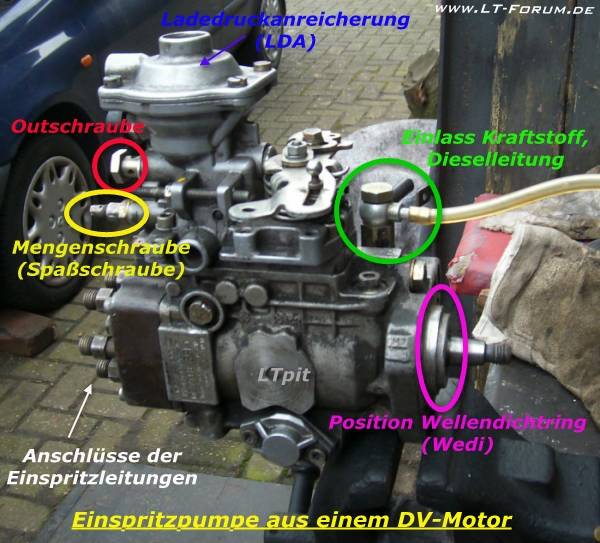

Kann mir jemand die Teilenummer der Hohlschraube für die Diesel Eingangsleitung nennen? Ich hoffe die gibt es einzeln..
Hier zu sehen im grünen Kreis:
http://www.lt-forum.de/dokuwiki/lib/exe ... ethode.jpg
Danke!
Fabian

ich hab zwei Teilenummern gefunden:
für CP N 903 580 03
oder 048 133 505 die ist mit Filter aus DW, DV..?
Bei Classicparts nicht lieferbar.
Viel Erfolg
Daniel

Hi Daniel,
Danke, habe einen 1g, ich denke die mit Filter sollte passen.
Die Schraube gibt es übrigens hier:
https://www.tk-carparts.de/article/1324 ... 12x15.html
Fabian

Daniel Schulz hat geschrieben:Moin,
für CP N 903 580 03
Viel Erfolg
Daniel
Servus
Die N 903 580 03 ist eine Hohlschraube M14x1,5 da paßt gar nix an die ESP.
Die Nr. 048 133 505 ist die richtige, nur mal so zur Info (ca 9.-€ beim freundlichen)
Gruß @Harry

Moin Harry,
zumindest laut ETOS soll die beim CP passen.

Servus Daniel,
da hast Du recht, aber auch Harry hat recht ;-)
Schau' mal auf der Seite, nicht der Filter, sondern der Einspritzpumpe selbst, da ist die von Harry angegebene Schraube drin, auch beim CP.
Also ein Widerspruch/Fehler im Katalog (zumindest im ETKA).

Servus Daniel
So wie es aussieht hats beide (M12x1,5 + M14x1,5) für den CP gegeben.
Siehe Hauptgruppe 021-16
Aber der Fabian hat ja nen 1G ( also M12x1,5)
Gruß @Harry

Moin ihr Beiden,
so wie es aussieht haben wir so nebenbei eine Fehler bei Etka aufgedeckt. Wie Josef richtig schreibt,ist auch beim CP auf der Seite der Einspritzpumpe die 048133505 angegeben. Somit hat Harry recht und das von mir gezeigte Bild gibt die falsche Schraube an.
DANKE! und viele Grüße
