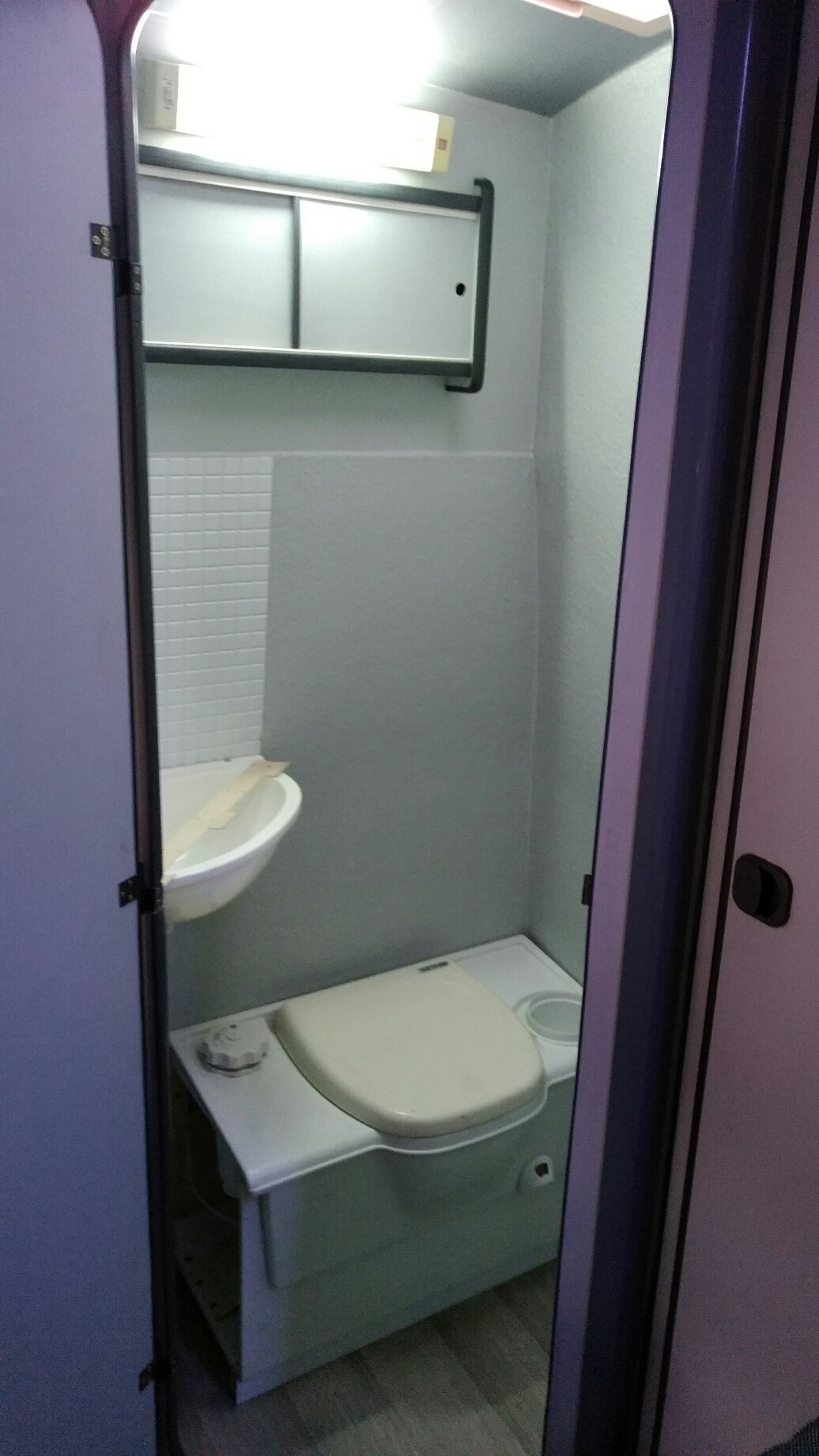

Beitragvon masmat21 » Donnerstag 2. März 2017, 19:05
Echt? Bei mir geht's hinten vom Klo aus :grin:

Beitragvon masmat21 » Freitag 3. März 2017, 19:01
Darf ich vorstellen mein Tron :lol: :FREU: ne wirklich habe da keine Probleme mit..
