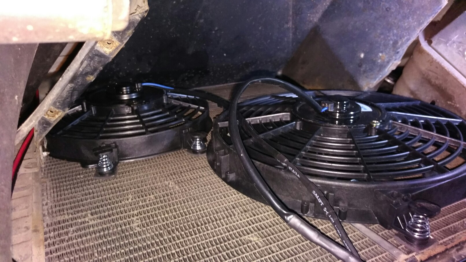

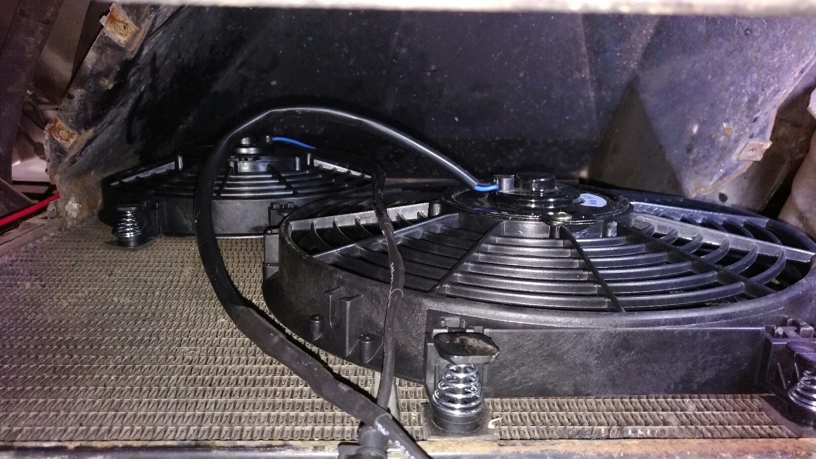

Beitragvon masmat21 » Samstag 25. Februar 2017, 21:54
So heute mal zwei Fotos wie ich das gelöst habe mit den Lüftern. Sie sind direkt hinterm Kühler angebracht mit spal Lüfter Befestigung. Strom bekommen sie von einen relais schaltet direkt von Batterie über 4mm² Kabel. im Moment noch am Schalter an und aus. aber ich möchte ein Temperatursensor nachrüsten aber da muss ich erstmal schauen nach einem passenden Kühlwasserschlauch Adapter da gibts ja so Alu Teile kenne ich aus dem Rennsport muss nur mal schauen das ich sowas auch für Kühlwasserschlauch Durchmesser bekomme..
Ob das so funzt ohne die Zwangsbelüftung werde ich erst sehen. Kann nur sagen die dinger machen ordentlich Dampf!
Es ist wahrscheinlich auch nicht von Vorteil das die Lüfter leider ziemlich punktuell sitzen aber lässt bei dem Kühler nichz so perfekt lösen da er hoch wie breit fast die gleichen Ausmaße hat...

Beitragvon tiemo » Samstag 25. Februar 2017, 23:36
Hallo Matthias!
Ja, die Lüfter sind halt ohne Zwangsführung für die Luft verbaut und überstreichen nur die halbe Kühlerfläche - muss sehen, ob das so reicht.
Temperaturfühler und -schalter gibt es ja auch für die Kühlwasserschläuche links oben zwischen Voratsgefäß und Thermostatgehäuse, wie sie im ACL verbaut sind. Da musst du nix umbauen, das passt dann im Austausch gegen das Rohr ohne die Anschlüsse.
EDIT: Also, tausche das:
gegen das:

Beitragvon masmat21 » Freitag 14. April 2017, 20:05
Wollte euch mal ne Rückmeldung geben zum Thema Elektrolüfter, also fazit alleine schaffen es die beiden Elektrolüfter nicht das Auto Kühl zuhalten in der Stadt gehts da schaffen sie es aber sobald man auf Überlandfahrt geht und den Motor auch Hoch dreht kommt man bis kurz vors Rote laut Anzeige deswegen habe ich jetzt den Originalen dran gebaut und bin gefahren also erstmal ist es erschreckend das man das wirklich obenrum an der Leistung merkt er ist viel zäher.. Damit sind meine Temperaturen leicht über Mitte wenn ich dann die Elektrolüfter zusätzlich anschalte geht die Temperatur sogar wieder leicht unter die Mitte. Also bringt er wenigstens was bei langen Bergauf Fahrten ich muss jetzt leider nochmals mein Kühlsystem spülen da ich immer noch Öl rückstände im Kühlwasser habe werde mir nen Kühlsystem reiniger holen hoffe damit ist dann alles raus...
masmat21
Beiträge: 387
Fahrzeug: VW LT 35
Re: Zusatzlüfter verbaut
Beitragvon tiemo » Freitag 14. April 2017, 22:57
Hallo Matthias!
Danke für die Rückmeldung! Das war so zu erwarten. Ein Lüfter, der dem Motor 6kW Wellenleistung entnimmt, kann nicht durch die beiden kleinen Elektrolüfter ersetzt werden.
Wenn du dieses zähe im oberen Drehzahlbereich lösen willst, käme dafür der Umbau auf einen Viscolüfter in Betracht (ich gehe jetzt einfach mal davon aus, dass der derzeitige Lüfter starr ist). Dazu brauchst du den entsprechenden Schwingungsdämpfer mit Adapter, die Viscokupplung, und das Lüfterrad selbst mit dem passenden Lüfterring und Gummi. Das macht nominell ca. 7 PS aus, aber ohne ngative Auswirkungen auf die Kühlwirkung.
