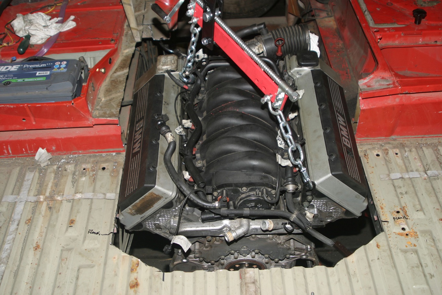

Beitragvon HandMade » Donnerstag 24. November 2016, 19:17
Danke für die Info`s!
Hier jetzt das versprochene Foto.

Ich sehe da 8 Zylinder
Was habt ihr euch denn vorgenommen!? Auf jedenfall Weiter berichten!
Habe schon mal einen mit 8zylinder Ami Motor gesehen...

Wie Ihr seht bauen wir einen BMW V8 in den LT ein. Deshalb auch meine Frage ob das Diff. der Belastung stand hält.
Und ja, wir beabsichtigen dafür eine Straßenzulassung zu bekommen. Dafür saßen wir lang genug mit einem DEKRA-Prüfer zusammen. Am Ende soll es ein voll alltagstaugliches Auto werden. Aktuell sind wir damit beschäftigt den Vorderachsträger aus dem 7er BMW einzubauen und diesen als Motorträger zu nutzen. Mit Glück hängen wir dieses WE den Motor an seinen endgültigen Platz.
Dann noch fix die Vorder- und Hinterachse umbauen damit die Kiste näher an die Straße kommt und fertig! :-)
Ich werde Euch auf dem Laufenden halten.
