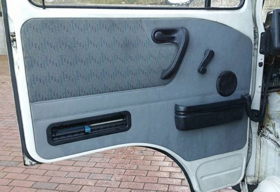

hat schonmal jemand die Türpappen vom letzten Facelift inkl. Hebel und Griffen in ein älteres Baujahr eingebaut?
Ist das problemlos möglich? wenn es dann in 4 Jahren ans H-Kennzeichen geht, ist das ein problem?
Speziell geht es um diese hier:

Passt ohne große Probleme.
Im Bereich Kabeldurchführungen sitzt ein Clip anders meine ich .
Entweder nachbohren oder weglassen.
Habe die in meinem 86er auch drin.
H-Kennzeichen war bei mir kein Problem damit.
Fensterkurbel passt nicht auf alte Heber da geclipst statt geschraubt.

Und wie hast du das mit der Fensterkurbel gelöst? Einfach die alte übernommen?

garnicht, habe elektrische Fensterheber :grin:
Aber die alten Kurbeln sollten genauso passen, da an gleicher Stelle.
Oder Hebermechnik auch austauschen.

Du kannst deine alte übernehmen mit dem Sprengring oder in der mitte ein Loch bohren und Gewinde schneiden dann kannst die Fensterkurbeln fest schrauben wie dammals bei VW Golf 1
