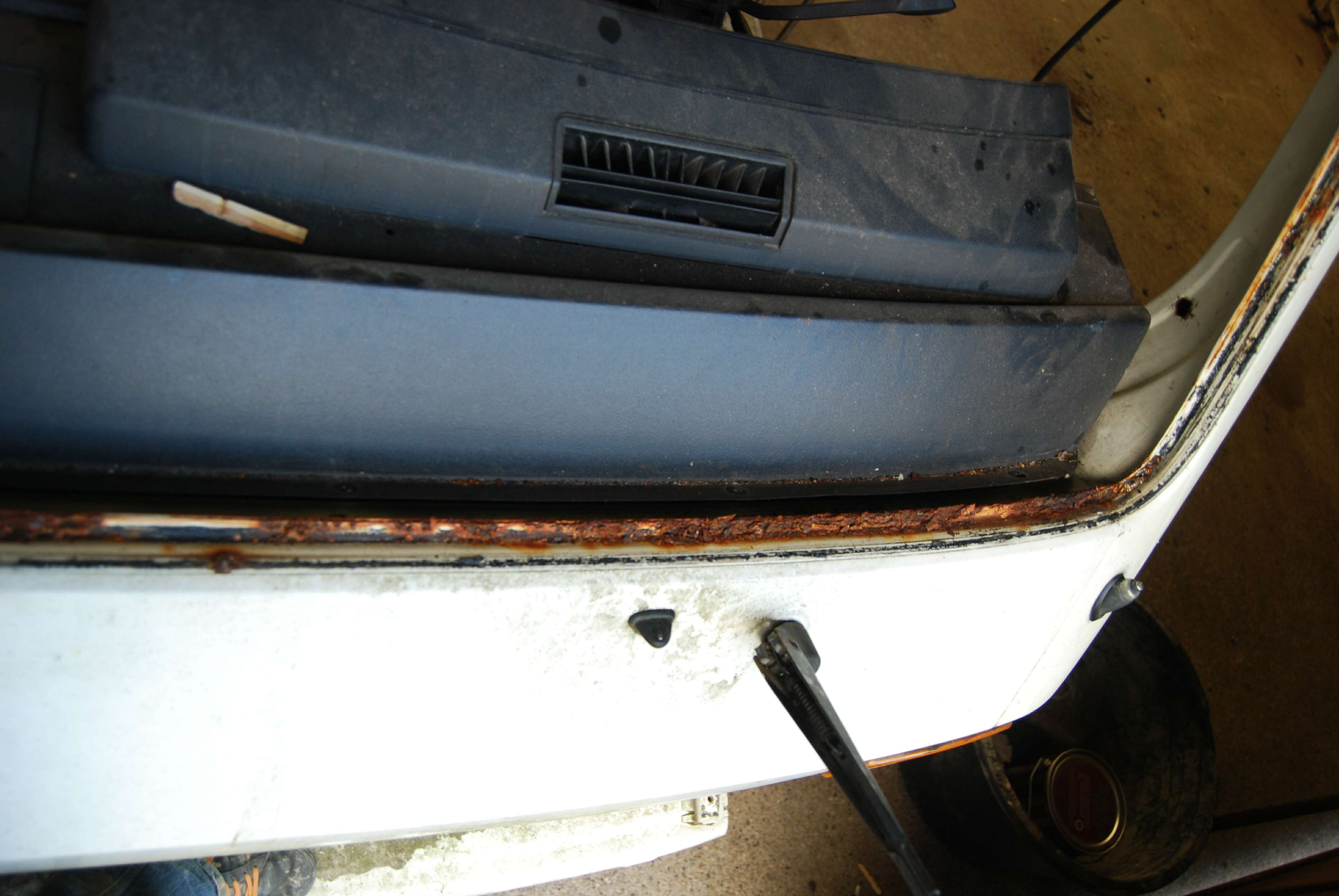

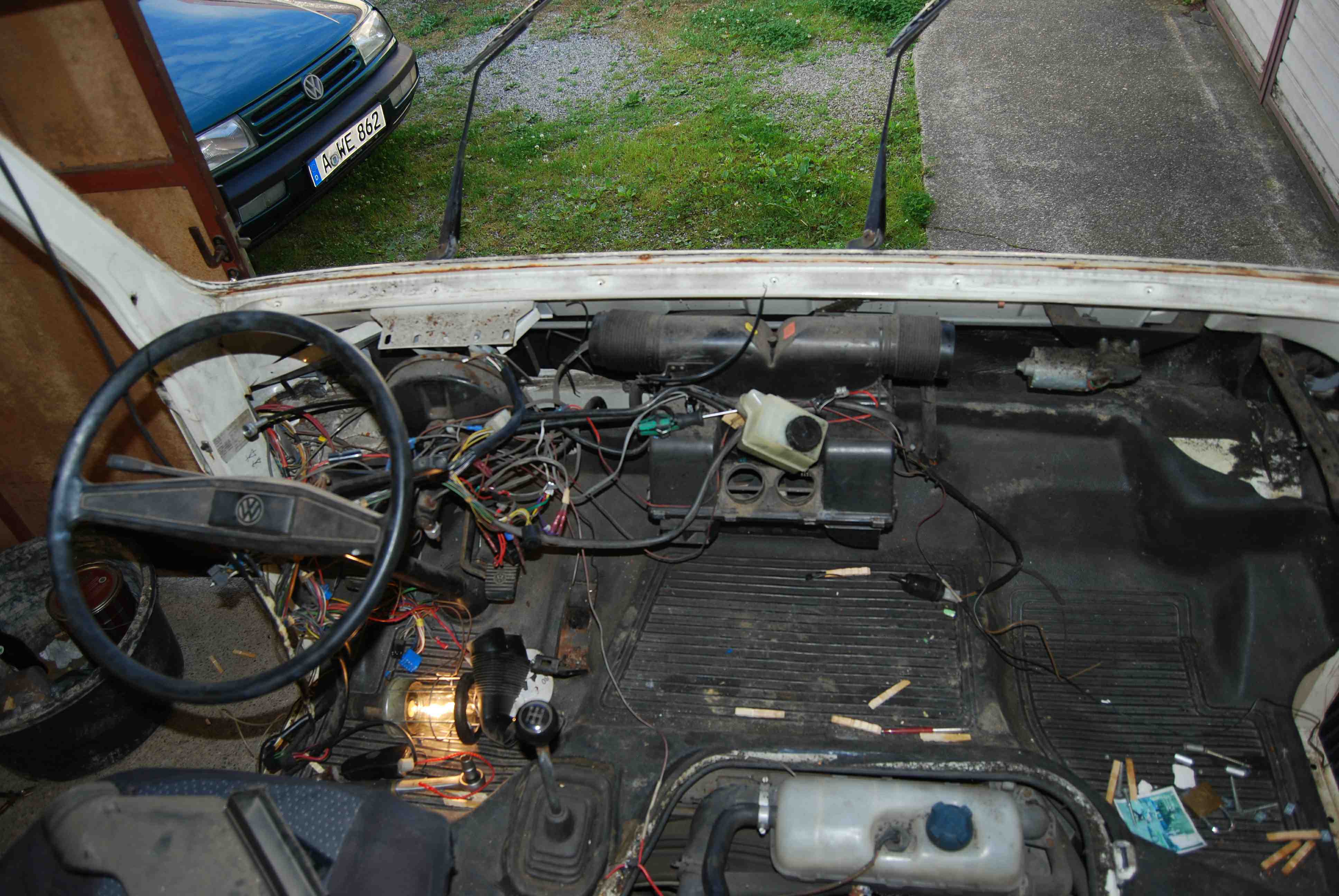

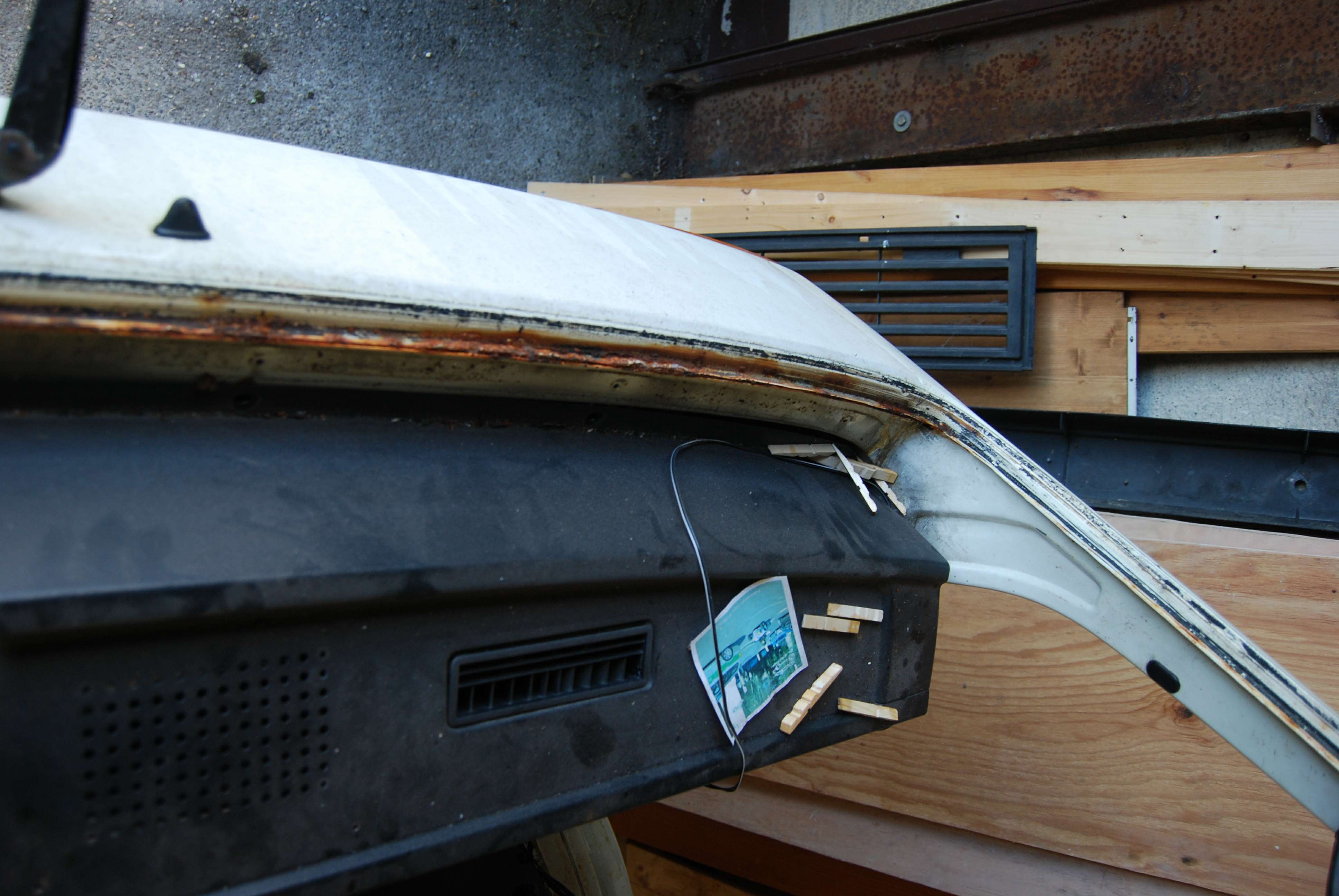

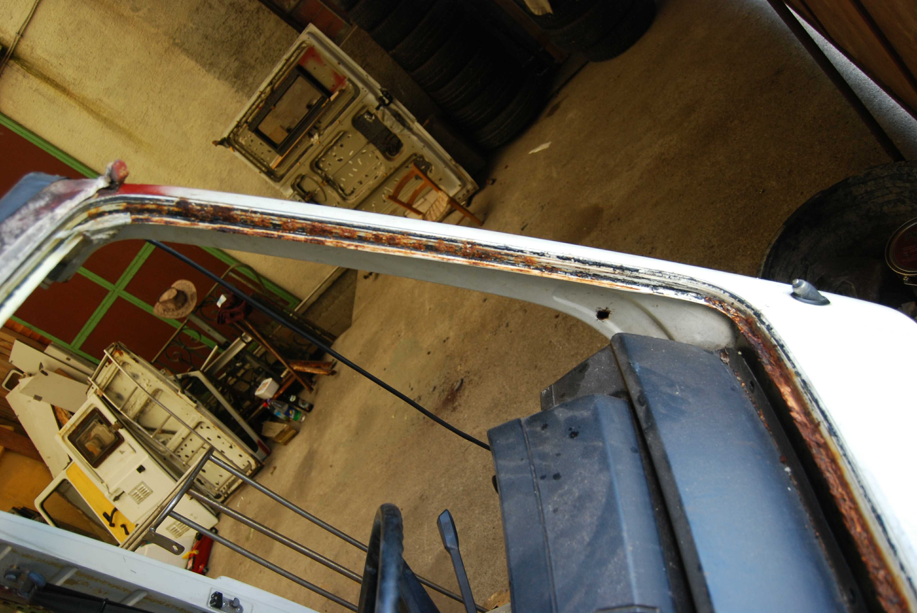

Beitragvon aaron82 » Donnerstag 14. Juli 2016, 22:25
Die Halle
Die Halle
Hallo leute, lange ist es her und ihr werdet es wohl kaum glauben aber das Projekt lebt noch,im neuen zuhause Halle 9,5 auf 8,5 meter.
Das schweißen hab ich in der Zwischenzeit auch einigermaßen gelernt.
ich hab heute mal Windschutzscheibe und Armaturenbrett ausgebaut, schaut viel besser aus als ich vermutet hatte zwar einiges an rost aber keine Durchrostungen.
ich bekomme die Bilder hier nicht in ein ordentliches Format sorry werde das morgen nochmals versuchen.
Gruß Aaron

Beitragvon Mariner » Freitag 15. Juli 2016, 07:34
...ich freue mich immer wieder, wenn ich sehe, dass ich nicht der einzige bin, der sich mit subjektiv und objektiv mit hoffnungslosen Fällen auseinandersetzt ;-)

Beitragvon part1 » Freitag 15. Juli 2016, 15:29
Hallo Aaron,
ich bewundere deinen Mut zum Objekt,bei soviel Rost wird der Rest doch auch gut gebraucht sein. Wäre da nicht ein zweiter LT baugleich besser und deinen als Spender?
Ich drücke dir die Daumen.
