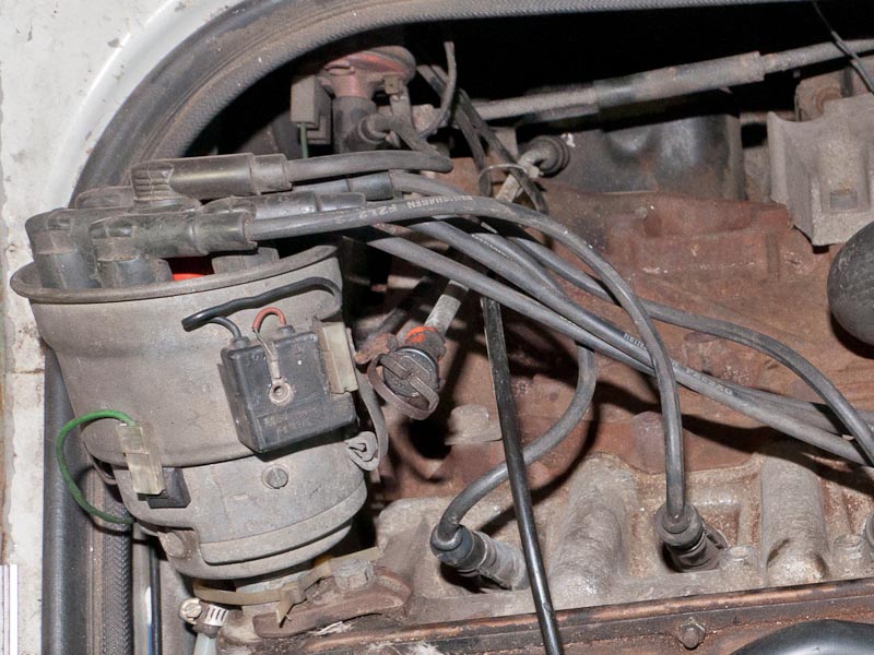

Hallo liebe LT-Freunde,
ich bin hier gerade am verzweifeln. Ich suche einen passenden Zündleitungssatz für den 2.4 6-Zylinder von 1985. Ich habe den NGK 0940 bestellt, der sollte laut Verkäufer und Herstelleraufdruck passen. Die Stecker sind jedoch ganz andere und die Kabel sind teilweise sehr kurz. Das Kabel zu Zylinder 4 ist schlichtweg zu kurz, um es überhaupt stecken zu können!
Meine bislang verbauten Kabel haben diese gewinkelten Köpfe, die neuen von NGK haben gerade Köpfe. Ich habe inzwischen anscheinend passende Kabel von Beru gefunden, die in der Länge passen und ebenfalls gewinkelte Köpfe mit dem gleichen Stecksystem haben. Die scheinen aber (offiziell) für den jüngeren 2.4i zu sein...
Ich wüsste gerne, ob meine Kabel so gehören, oder ob die jemand später eingebaut hat oder den Verteiler umgerüstet hat. Leider finde ich nirgendwo ein Bild eines Zündeverteilers von einem anderen 2.4 und/oder einem 2.4i Motor.
Mein Verteiler samt aufgesteckten Kabeln sieht so aus:
Zuendverteiler 6 Zyl. Benzin - 002.jpg (145.66 KiB) 2285-mal betrachtet
Kann mir jemand bestätigen, dass für den 2.4er Motor diese Kabel die richtigen sind?
Kann mir jemand evtl. einen Kabelsatz empfehlen, der tatsächlich passt?
Vielen Dank und Grüße
Stevie

Re: Suche Bild vom Zündverteiler mit Kabeln für 6-Zylinder-Motor
Beitragvon chschr » Samstag 5. April 2014, 21:39
Hallo Stefan,
ich hatte gerade das gleiche Problem.
Ich hatte neue Kabel bestellt. Alle mit geraden Steckern weil es gar keine anderen gibt.
Beim Einbauversuch habe ich auch festgestellt, dass sie einfach zu kurz sind.
Ich habe die Kabel zurück gegeben und mir die rechtwinkligen Stecker und Zündkabel als
Meterware bestellt. Die Kabel damit selber zu bauen ist kein Problem.
Grüße aus Hamburg
Christoph
Beitragvon Stevie » Montag 7. April 2014, 22:18
Hallo Christoph,
danke für Deinen Tipp. Klingt schon mal interessant! Benötigt man für die Konfektionierung spezielles Werkzeug oder kann man das (in guter Qualität) „von Hand“ machen?
Die Lösung wäre ja besonders als Reperaturkit für unterwegs echt toll!
Stevie
Beitragvon chschr » Dienstag 8. April 2014, 00:36
Hallo Stefan,
außer einem Seitenschneider zum schneiden des Kabels braucht man kein Werkzeug.
Die Stecker werden auf das Kabel aufgedreht und schneiden sich mit einer
kleinen Schraube in die Kabelseele.
Du musst nur bei der Bestellung darauf achten die passenden Stecker zu Deinem
Verteiler zu bestellen. Es gibt zwei unterschiedliche Anschlussarten.
Christoph

passende Zündleitungen für 6-Zylinder-Motor gefunden!
Beitragvon Stevie » Donnerstag 10. April 2014, 18:33
Hallo Christoph,
danke für die Kurzanleitung.
Ich habe inzwischen die Zündleitungen von Beru bestellt, die eigentlich nur für den 2.4i angegeben waren. Die passen am 2.4 einwandfrei und haben dieselben Widerstandswerte wie die bisher verbauten Kabel!
Wer noch Zündkabel für den 6-Zylinder sucht (Verteileranschluss Sägezahn!):
Für die Verteiler - Zylinder:
1x Beru 0300811488 (70 cm)
2x Beru 0300811487 (60 cm)
3x Beru 0300811485 (40 cm)
Verbindung Zündspule - Verteiler:
1x Beru 0300811490 (40 cm)
Ich habe mir das längste gleich zweimal gekauft, damit ich eines als Ersatz dabei habe...
Danke nochmal und Grüße
Stevie
