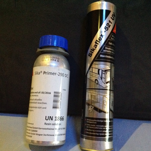

- Primer / Haftvermittler. Als Primer möchte ich im Anschluss an den Rostschutz den Sika 206 G+P verwenden.
- Abdichten. Hier habe ich mich nun nach einigem hin und her für Sikaflex 521UV entschieden. Der Kundendienst von Reimo riet mir zum Sikaflex 221 mit der Begründung das sie es seit Jahren so machen. Als ich nach der UV-Beständigkeit fragte, sagte man mir das der 221er UV beständig sei. Das Datenblatt sagt mir was anderes.

Was Du, Mike, unbedingt testen solltest, wenn Du es machst, wie Du Dir es vorstellst: Ob sich das neue Dichtmittel mit dem Alten gut verbindet, sonst hast Du das Problem, dass die Verbindung später etwas "aufgeht" und dort Feuchtigkeit in die Dichtung eindringen kann!
Deshalb dachte ich an den Sika-Primer 206 GP der als Haftvermittler dienen soll und laut Datenblatt und Aussage von Reimo wohl als perfekte Zwischenschicht (Bindeglied) von altem Kleber und neuem dient. Zumindest haben mir die Reimo Fachleute vom anheben des Daches nur als Säuberungs- und Neuabdichtungsaktion abgeraten, solang nichts ernsthaft vergammelt ist oder massive Wassereinbrüche vorhanden sind. Daher ist es mir auch ganz recht das Dach nicht anheben zu müssen und spart einiges an Arbeit. Wird ohnehin schon eklig genug.
Zudem soll das Sika 521UV sehr gut an voll ausgehärteten PU-Dichtstoffen haften.

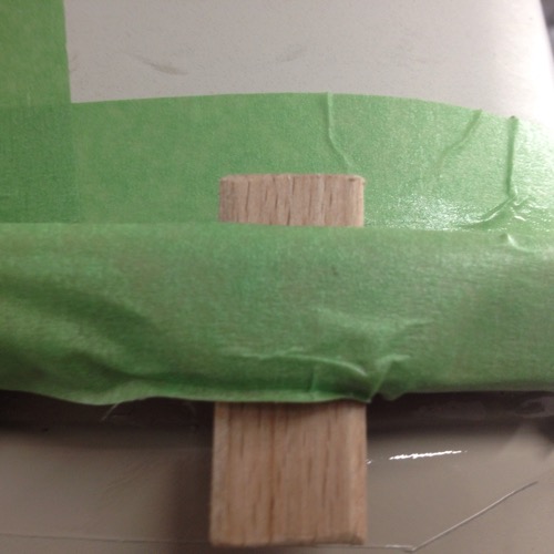

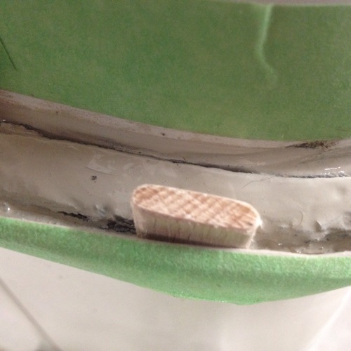

Ich habe größtenteils alles mit nem Multitool Bosch und diversen Stechbeiteln bearbeitet. Damit bekommt man zu 90% alles heraus. Den Rest (bis blank) habe ich mit ner Drahtbürste für die Bohrmaschine (Messing) herausgeholt.
Anschliessend diese Schritte.
- Ovaltrol rundum satt. Trocknung ca. 5 Tage.
- Brantho Korrux Nitrofest 2 Anstriche. Trocknung 2 Tage.
- Sika Primer 206 G+P. Trocknung 2-3 Tage.
- Sika 521 UV ca. 10 Kartuschen.
-Sika Abglättmittel N
Insgesamt hat die Sanierung incl. Trocknungszeiten gute 2-3 Wochen gebraucht. Hat sich aber wirklich gelohnt und nun ist Ruhe..

Moin Sterni
Ich persönlich kann dir bestätigen, das sich das Sikaflex 521 UV bei mir bestens bewährt hat.
Allerdings nur mit dem dafür vorgesehenem Primer !
Und vorab muss da unbedingt Rostumwandler eingesetzt werden.
Wenn es unter dem Sikaflex rostet, gibt es schnell wieder Probleme !
Gruß Barney

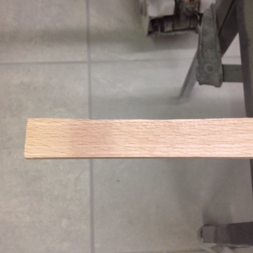

Beitragvon Barney-Nord » Samstag 6. Juli 2019, 02:53
Und um die hinteren Ablauflöcher frei zu halten, habe ich mir eine passende Holzleiste aus dem Baumarkt besorgt, passend zurecht gesägt und in die Original Ablauf Langlöcher gesteckt, bevor ich das Sikaflex in die Rinne gebracht habe.
Die Holzstüxke vorher mit etwas Fett einschmieren, dann bekommt man die einfach wieder heraus, wenn das Sika getrocknet ist.
Die Bilder sind selbsterklärend !
Gruss Barney
