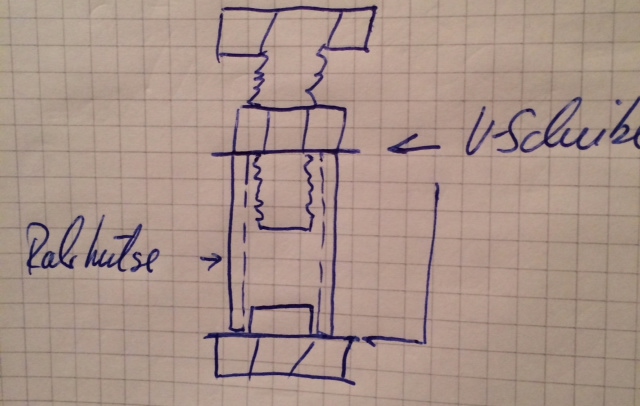

das Fahrzeug aufbocken, Wagenheber unter Achsschenkel zur Sicherung, die Muttern (Trag und Führungsgelenk) erst mal ganz runter und mit Gewindegang frei machen, dann wieder draufdrehen mit einem Abstand von 3-4 mm.
Ich arbeite dann mit einer 12mm Schraube, die ich gekürzt habe und einer 12mm Schraube, die 5mm hinter dem Kopf abgesägt wurde. Eine drückt oben gegen, die andere unten und dazwischen ist eine Rohrhülse aus dickwandigem Stahl mit 12,5mm Innenmaß. auf die Längere Schraube noch eine Muter drauf und bei der Rohrhülse beidseitig einer Unterlegscheibe. Jetzt kannst du die Mutter sinngemäß von der Schraube runterdrehen und damit Spannung zwischen die Gelengekonusse geben. Die Spannung wirkt direkt und gerade in den Konus. Richtig anknallen, vorher den Wagenheber runterlassen damit die Fahrwerksfeder mit der Vorspannung unterstützt, und dann Hammerschläge seitlich gegen die Radnabe am Konus geben, Schraube wieder nachziehen und wieder den Hammer nehmen.
Nach kurzer Zeit sollte das losgehen, hab ich schon zig mal so bei div. LT´s gemacht.
Sobald ein Gelenk raus ist gleich mit den Zweiten weiter machen und nicht vergessen, die Rohrhülse an den Unterlagscheiben zu fetten.
Dann sollte es flott weiter gehen.
Danach den Wagenhber wieder zur Sicherung drunter, der Rest flutscht.
Aber nicht vergessen, erst mal die Gelengmuttern runter und gefettet wieder draufmachen, sonst dreht der Konus mit und du quälst Dich unnötig.

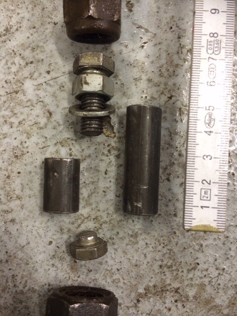

Beitragvon Roebyy » Sonntag 12. Januar 2014, 13:39
Kannst Du damit was anfangen?
Gruß Roebyy

Beitragvon MIKE-HH » Montag 13. Januar 2014, 13:10
Hi Roebyy,
besten Dank. Genauso hab ich es mir gebaut und es hat geklappt. Allerdings habe ich M14 genommen was auch gut war, denn die Dinger saßen sowas von fest drin das ich die Arbeit fast abgebrochen hätte.M12 wäre wohl vergniedelt. Unfassbar fest!! Die Gelenke waren nicht mal verrostet und eigentlich auch noch gut (Manschetten heil und leichtgängig). Aber was tut man nicht alles. Jetzt ist es auf jeden Fall gemacht und wieder 30Jahre Ruhe.
Jetzt nur noch die Zugstrebengummis tauschen und ich habe die gesamte Vorderachse neu.
Besten Dank für die Hilfe und die Bilder.
