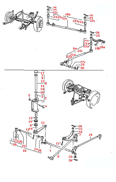

für die TÜV-Glückseligkeit meines LT´sgibt es ein zentrales Problem:
Die "Lenkführungsbuchse" ist ausgeschlagen und so einfach ist ein Ersatzteil nicht zu haben.
Der Begriff "Lenkführungsbuchse" bringt mich bei der Teilerecherche nicht viel weiter.
Daher meine Frage an die Fachwelt in diesem Forum:
Gibt es eventuell eine andere Bezeichnung für dieses Teil, oder wüsste jemand in dieser Runde eine Quelle, von der man eine solche Buchse beziehen kann.
Gerne würde ich auch einen LT zum Ausschlachten ankaufen.
Gleiches gilt für einen neuen gebrauchten Vorderachsträger.
Über ein paar Tipps würde ich mich sehr freuen!

meinst Du das Teil 3 im angehängten Bild? Davon gibt's 4 Stück, hat die Nr. 211 405 317 D.
Nach der Nr. googln, gibt's offensichtlich noch u.a. von Febi.
Übrigens, einen Reparatursatz gibts/gab's auch: 281 498 171 A. Besteht aus Buchsen, Bolzen, scheiben etc.
