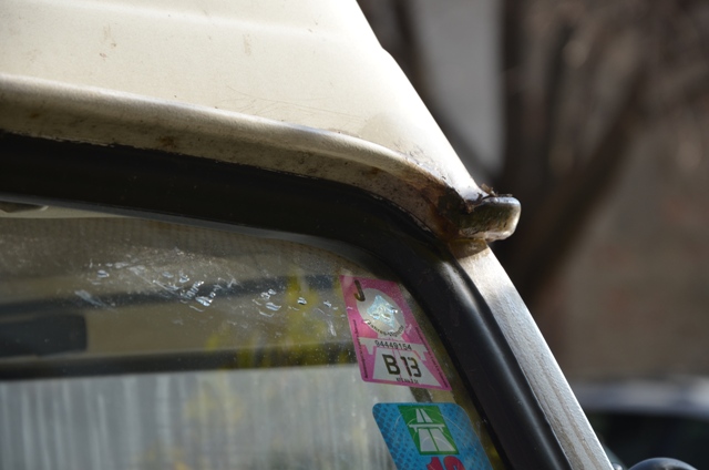

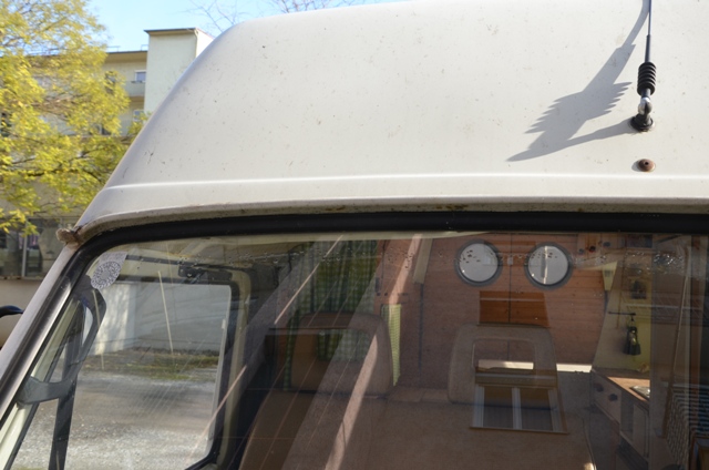

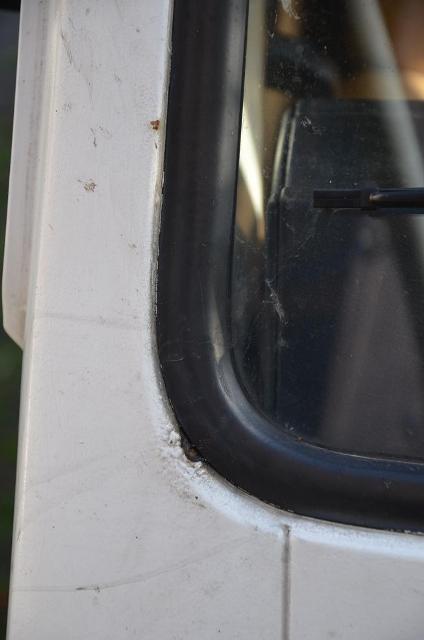

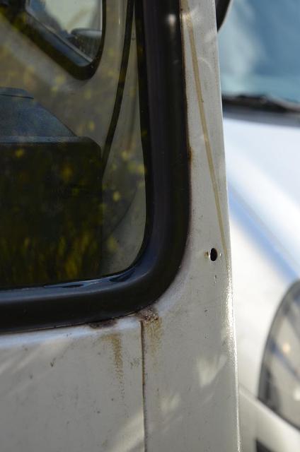

Hab jetzt Fotos gemacht und mir mal mit Schrauenzieher hinter der Dichtung in den Ecken das Blech "abgefühlt". Substanz ist ja noch gut da. Auf den Fotos siehts auch nicht so übermäßig tragisch aus aber da kann der Schein trügen. :-|
Wie wars bei euch (denen die den Rahmen schon restauriert haben)?

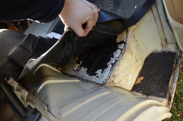

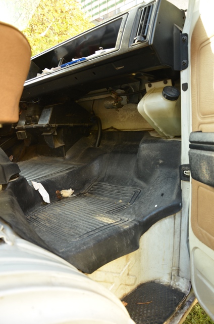

Mir ist auch nun aufgefallen das es nun eine zweite Stelle gibt wo anscheinend leicht Wasser eintritt. Ecke auf der Fahrerseite. Da haben sich ca 5 Tropfen gesammelt. :evil:
Werd als Vorsoge wohl die Matte nach hinten legen zum trocken und das sie nicht mehr nass werden kann. Mir ein Eimer zurechtbasteln damit da das Wasser reintropft. Würd mich ja interessieren welche Menge da bei einem normalen regentag so zusammenkomm? :roll: Und dann noch ne Plane die ich zumindest übers halbe Auto spannen kann damit das schon vorhinein nicht zur Dichtung kommt...
Gruß, Gabriel!
Feuchte Matte. werde die nach hinten legen damit sie mal trocknen kann
Man sieht leicht die Spur wo es reintropft. Direkt beim Blech hinterm Wischermotor tropft es genau auf den Rand der Matte und damit rinnt es unter die Matte anstatt das es sich oben sammelt
Böse Ecke 2
Böse Ecke 1

Re: Rost am Windschutzscheibenrahmen/Dachrinne/->Wassereintritt
Beitragvon tiemo » Montag 18. November 2013, 21:49
Hallo Gabriel!
Anstelle die Matte wegzunehmen, würde ich eher einige Packen Zeitungen darunter legen und gelegentlich mal austauschen.
Dann würde ich mal den rechten Blinker kontrollieren, der sieht so nass/dunkel aus und das Schraubloch für die Antenne auf der Fahrerseite abkleben oder zustopfen. Ich nehme zum provisorischen Abdichten solcher Öffnungen gerne Soudal Fixall oder was Vergleichbares in transparent.
Tja, und am Scheibenrahmen sind vermutlich unter dem Fenstergummi zwei Durchrostungen. Bei mir sah es genauso aus, und es waren in den Ecken je eine ca. 10 Cent große Durchrostung. Die konnte man mit kleinen Flicken wieder hin bekommen, ich habe da keine kompletten Bleche tauschen müssen. Das sieht man halt erst, wenn die Scheibe draußen ist. Bei mir hatte da ein freundlicher, entgegenkommender LKW mit einer herumflatternden Spanngurtratsche "nachgeholfen", zum Glück im Frühsommer...
Beitragvon LTfahrer » Mittwoch 20. November 2013, 00:42
hallo
zu 99% ist deine abdichtung zum hochdach undicht. dort kommt auch das wasser rein, was in den scheibenrahmen und unter die fußmatte läuft. kann aber gut sein das es nicht die einzige undichte stelle ist.
