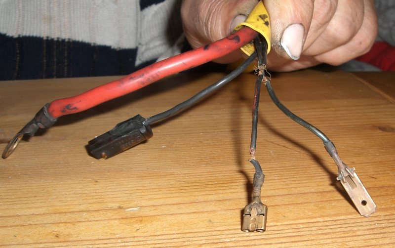

Damit wir überhaupt mal weiter kommen, habe ich den Anlasser gestern ausgebaut, zerlegt, gereinigt, gefettet und wieder zusammengebaut. Aber bevor ich den Anlasser aber wieder einbaue, gilt es erst einmal Kabel zu sanieren. Denn da unten beim Anlasser sind 2 der 3 dünnen Kabel blank und berühren sich schon. Sehen kann man da nicht viel, aber ich vermute, dass die Kabel von der Lima kommen (ist das etwa schon mein Drehzahlmesserproblem?).

nachdem ich das Kabel zwischen Anlasser und Lichtmaschine repariert habe, habe ich Kabel und den frisch gefetteten Anlasser wieder eingebaut.
Aber der Drehzahlmesser funktioniert immer noch nicht. Ich habe am Drehzahlmesser auf Klemme W eine Spannung von 12V auch bei ausgeschaltener Zündung. wenn ich das Kabel an der LIMA abstecke sind die 12V weg. Frage ist das normal, dass die LIma, an klemme W, 12V ausspuckt??
Irgendwie muss das wieder Funktionieren, denn da hängt ja auch die dyn. Öldruckanzeige mit dran.

Hallo Michael,
die Lima spuckt an Klemme W Wechselspannung aus. Die kommt direkt aus der Statorwicklung.
Im Stand sollten da 0 Volt, gegen Minus gemessen, drauf sein.
Wenn Du da +12V drauf hast, ist die Diode in Richtung B+ defekt.
Klemme doch mal eine Prüflampe an Klemme W und Minus. Wenn sie aufleuchtet, hast Du Gewissheit.
Dann bleibt nur Lima ersetzen oder reparieren (lassen).
