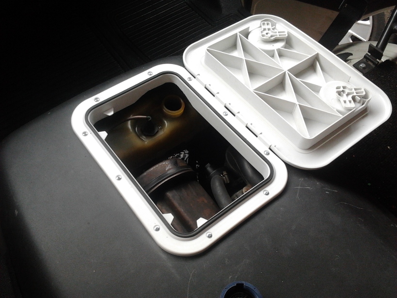

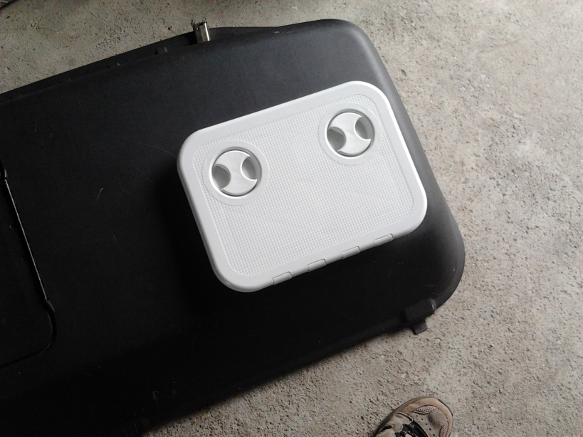

Ich hatte genug davon, die schwere Motorhaube immer wieder hochkannt und riskant in's Fahrerhaus zu stellen, wenn ich nur das Kühlwasser kontrollieren wollte. Nach langer Suche nach einer Motorhaube mit zwei Service-Klappen habe ich dann kurzerhand eine zweite Klappe selbst eingebaut. Hier die Bilder:
PS: Was wird die H-Zuslassung sagen?

Beitragvon LTfahrer » Mittwoch 3. Juli 2013, 15:00
hallo
zur kühlwasserkontrolle gibt es doch die kontrolleuchte.
gruß simon

Beitragvon Plunzini » Mittwoch 3. Juli 2013, 15:15
Schöne Idee!
Schneidest du dann die Dämmmatte ebenfalls aus? Hab leider grad meinen LT nicht neben mir aber ich könnt schwören, dass die Doppelsitzbank sich daran etwas "zwicken" wird. :-o Hast du da genügend Platz, dass man die dennoch richtig einrasten lassen kann?

Beitragvon schaettman » Mittwoch 3. Juli 2013, 15:22
meinste echt , die raffen das ??
Notfalls mal mit einem öligen Lappen drüberwischen...
Aber die Haube mit den zwei Klappen gabs doch tw serienmäßig....

Beitragvon Rolf Rode » Donnerstag 4. Juli 2013, 17:57
Nabend!
Ich denke nicht, dass das ein Problem ist - mir sagte der Tüv, dass eine H-Zulassung möglich sei, solang das äussere Erscheinungsbild original bleibt - keine Spoiler, kein dickes Soundsystem, keine Sportsitze oder sowas, aber das ist ja so versteckt und unauffällig, da würde ich mir keine Gedanken machen ;)
Worst Case leihst du dir 'ne Haube im Originalzustand für die Prüfung ;)
Viele Grüsse, Rolf

Beitragvon Andreas Woltering » Donnerstag 4. Juli 2013, 18:11
Also wenn ich bedenke wie heiß meine Haube mitunter wird......frage ich mich wie lange der Kunststoff der neuen Klappe das mitmacht.
Für´s H ist das wohl eher kein Thema.

Beitragvon LTfahrer » Donnerstag 4. Juli 2013, 18:16
Rolf Rode hat geschrieben:Nabend!
........mir sagte der Tüv, dass eine H-Zulassung möglich sei, solang das äussere Erscheinungsbild original bleibt - keine Spoiler, kein dickes Soundsystem, keine Sportsitze oder sowas..........
ahnung hatte der prüfer ja nicht besonders viel. die gesetzlichen vorgaben sagen da eindeutig was anderes.

Beitragvon Guido » Donnerstag 4. Juli 2013, 21:54
LTfahrer hat geschrieben:hallo
gruß simon
Ja sicher, aber ich kann ja kein Wasser in die Kontroll-Leuchte schütten ;-) Er ist ein wenig durstig, wie ich... :grin:
Der Kunststoff bleibt in der Form. Die Temperatur scheint kein Problem zu sein. Ich hatte auch Bedenken, als ich die Dicke der Dämmplatte gesehen habe, aber auch schalltechnisch kein Problem.
Wollen wir mal hoffen, dass ich am Tag X einen wohlwollenden Prüfer haben werde. (Etwa das Gegenteil vom letzten TÜV-Prüfer. Der hat so lange gesucht, bis er die zu geringe Leistung der Nebelschlußleuchten-Birne bei Sonnenschein durch das Scheinwerferglas erkannte und dies Promt in den Prüfbericht schrieb. Man, kann man so kleinlich sein??? :TÜV :TÜV :TÜV :TÜV :TÜV)
Mir sind schon Kisten mit H-Kennzeichen begegnet, da frag ich mich, wer hat die geprüft...

Beitragvon rosistromer » Donnerstag 4. Juli 2013, 22:12
Schick und echt praktisch.das gab :FREU: es auch werksseitig bei irgendwelchen Modellen. :FREU:

Beitragvon Thomas Neuhoff » Freitag 5. Juli 2013, 10:30
Mein LT hat sowas serienmässig :)

Beitragvon SINUS F WT » Mittwoch 11. September 2013, 16:03
Hallo Guido,
genau das gleiche Problem ärgert mich immer wieder. Darf ich wissen, wo du die Klappe her hast?
Danke!

Beitragvon Holstenbuddel » Donnerstag 12. September 2013, 07:28
Schick geworden, aber gabs die nicht in Schwarz ? Das wäre nicht so auffällig gewesen.
