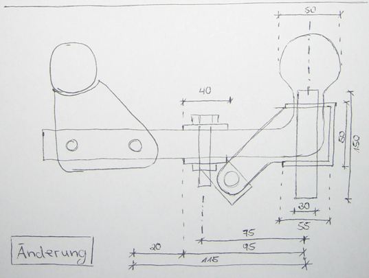

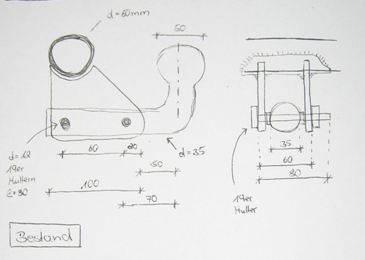

das Thema ist zwar ursprünglich schon was älter, aber da ich momentan auch ein Problem mit meiner AHK habe, wollte ich das nochmal kurz reaktivieren...
Meine AHK ist vom Prinzip her wie die hier oben gezeigte alte von BJ bis 82: L-förmig und mit zwei Schrauben M12 zwischen zwei Blechen befestigt. Allerdings ist sie zu kurz, um meinen Fahrradträger drauf zu montieren. Der waagerechte Teil des L's müsste ca 50mm länger sein, also insgesamt von Achse "AHK-Knubbel" bis Ende waagerechter Teil 200mm statt nur 150mm wie momentan.
Ich packe mal ne Skizze mit bei, mit der ich schon beim Händler war, aber die hatten keine Lösung. Habt ihr ne Idee wo ich das Teil in länger her kriege? Würde es mir zur Not auch vom Schlosser neu anfertigen lassen, aber das dürfte ja dann etwas kritisch sein mit der Zulässigkeit... Oder gilt das vielleicht zufällig nicht, wenn ich nur meinen Fahrradträger drauf befördere und für nen Anhänger wieder brav die alte benutze (wenn ich denn mal Hänger fahren sollte) ?
AHK Bestand
IMG_7959 bestand.jpg (126.73 KiB) 23302-mal betrachtet
AHK Änderung +50mm
IMG_7959 änderung.jpg (149.54 KiB) 23304-mal betrachtet
Gruß, Janine
