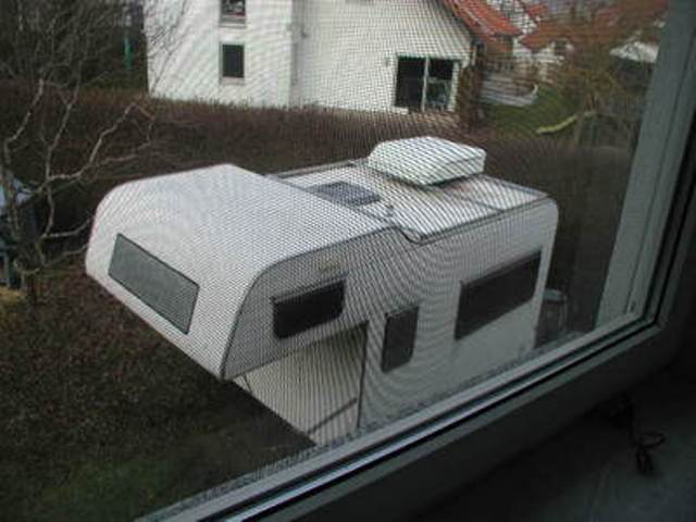

also ich würde ne WoMo Box mit Alkoven empfehlen. Habe mir gerade eine für meinen 4x4 geholt. Ist zwar von der Sache her Schrott das Teil, aber für 50 € kann man auch nichts anderes verlangen. Werde noch ne menge Arbeit reinstecken müssen. Ich habe das selbe vor, also die WoMoBox mit der normalen Pritsche tauschen können. Zu Hoch kommste mit normalen Boxen nicht. Es gibt auch ein eigenes Forum für WoMoBoxen und Leerkabinen einfach mal googlen.
