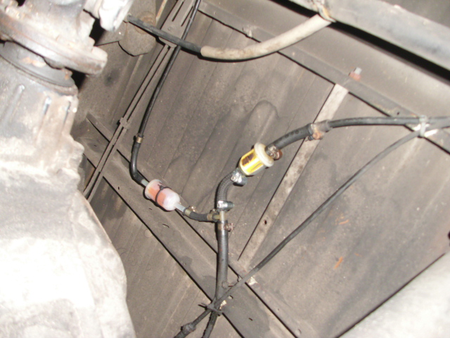

so da es jetzt wieder kalt wird baue ich doch bei mir ne standheizung ein, hatte ja den ganzen sommer zeit, aber wenns warm ist kann ja jeder einbauen.
jetzt die kurze frage:
die rücklaufleitung beim diesel, wie weit geht die in den tank rein, bis zum boden?
Hintergrund ist der, wenn sie im tank bis nach unten geht könnte die diesel standheizung da angeschlossen werden, und es würde ein potenziele leckstelle für die kraftstoffversorgeng des motors ausgeschlossen werden.
wenn da jemand etwas genaueres weis, bitte mal berichten.
ein gebaut wird eine webasto air top 3500.
so lng schrauberfridi

dann sollte wohl in der rücklaufleitung vor dem abzweig ein rückschlagventil eingebaut werden,
oder doch an der zulaufleitung denn kraftstoff abzwacken, auch mit rückschlagventil gesichert, damit die heizung nur aus dem tank zieht und nicht aus der pumpe.
jetzt noch wichtige frage,
wie unterscheide ich die rücklaufleitung und die zulaufleitung von einander ohne den tank auszubauen, und sind die leitungen auf der ganzen streke gummi schaluch oder ist da ein bischen stahlleitung dazwischen?
danke im voraus
schrauberfridi

das klingt ja ganz so als würde ich um den tank ausbau nicht drumherum kommen....
son mist, macht echt keinen spaß ohne bühne...
weißt du zufällig die genauen maße von der leitung
evtl könnte man ja druckluft steckverbinder nehmen..
so long
schrauberfridi

Bei unseren LT habe ich die ab Werk verbaute Standheizung wieder eingebaut. Hierzu hatte ich die noch vorhandene Leitungen zur Kraftstoffversorgung Standheizung, an die Zuleitung zur Kraftstoffpumpe verbaut. Diese habe ich vor dem Filter gesetzt und einen zusätzlichen Filter für die Heizung montiert. Befürchtungen daß die Heizung die Kraftstoffpumpe leersaugt, haben sich in der Praxis nicht bestätigt.

so die heizung läuft endlich...
hab sie doch am ende an die rücklaufleitung angeschlossen,
und jetzt lüft sie tadellos,
bei halber last kuschlige 30 grad :grin:
viuelen dank für die vielen und ausfürlichen antworten
