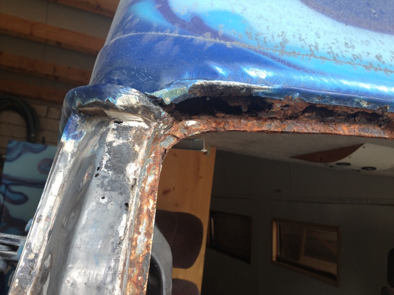

heute habe ich mich mal mit einem Kollegen getraut die Frontscheibe auszubauen und dann bleib kurz das Herz stehen.
Dass die A-Säulen durch sind und der Windfang habe ich erwartet, Teile sind auch schon bestellt, neue Scheibendichtung hab ich schon da. Aber die Regenrinne oben mit ist ebenfalls komplett durch und schweißen scheint wegen dem Hochdach unrealistisch, jedenfalls habe ich keine Idee was ich da tun soll. Habt ihr ideen, Ratschläge oder Erfahrungen? Das Hochdach abzubauen ist leider nicht möglich und wäre mir ehrlich gesagt auch zu aufwending. Komme übrigens aus dem Raum Hannover, Wagen steht bei Hameln. Also wenn andere hilfsbereite LT Schrauber in der Gegend wohnen wäre ich bereit den ein oder anderen Cent oder Bier springen zu lassen :)

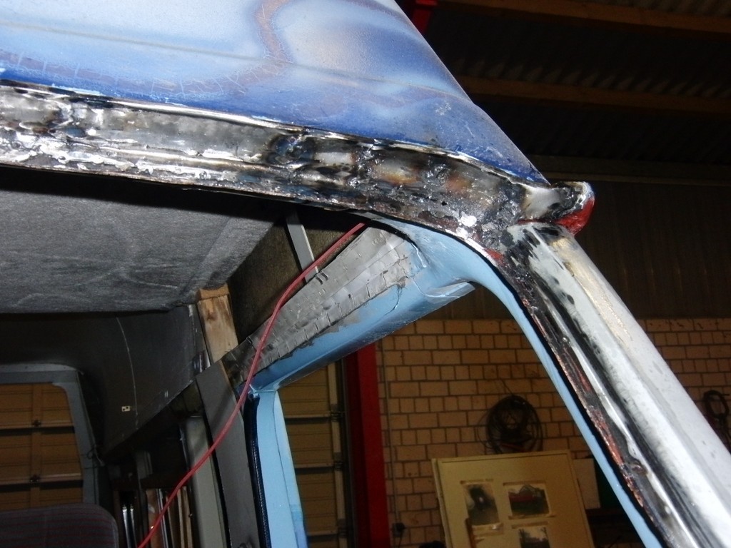

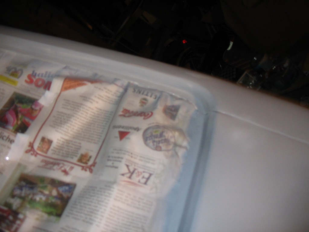

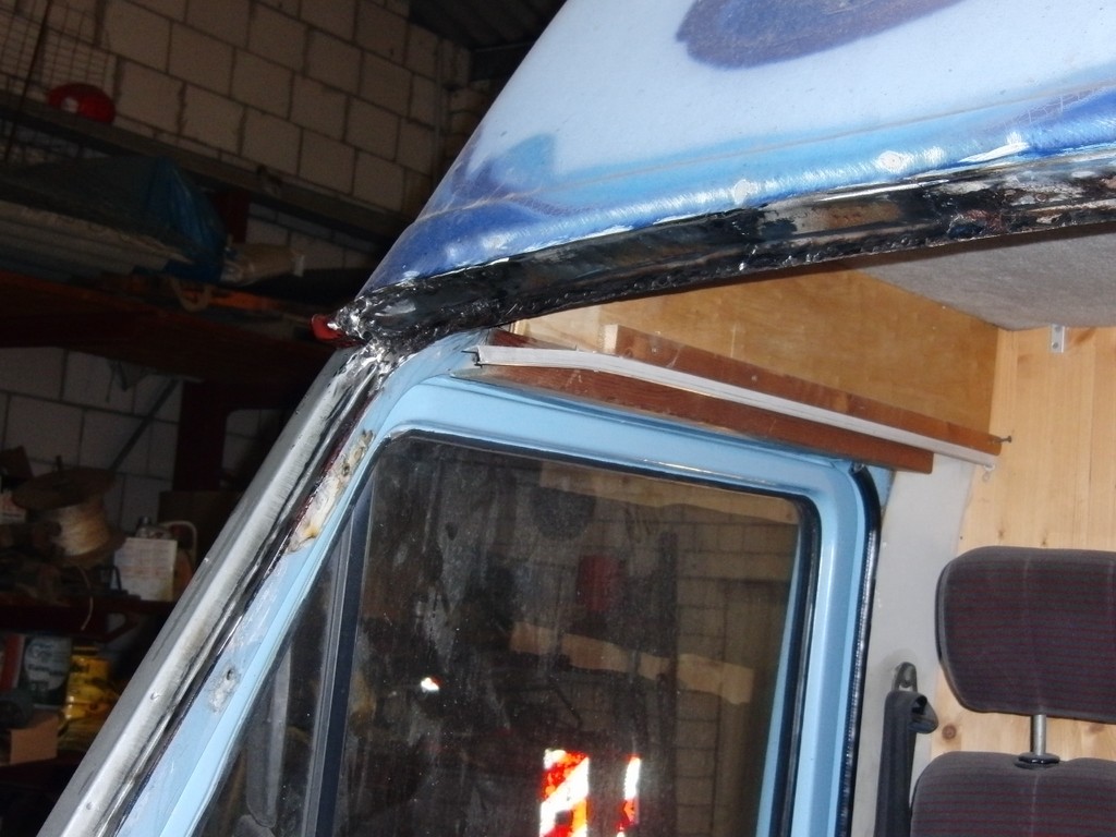

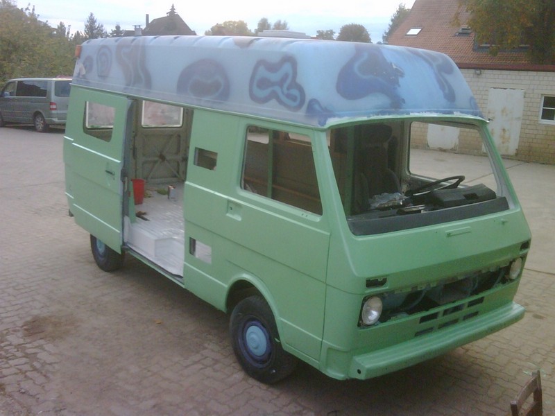

Beitragvon gottlieb » Mittwoch 26. Juni 2013, 21:52
Es ist bald ein Jahr her, aber ich bin euch die Fotos noch schuldig geblieben. Nicht dass man denkt ich hätte den LT aufgegeben :-)

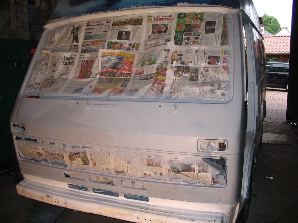

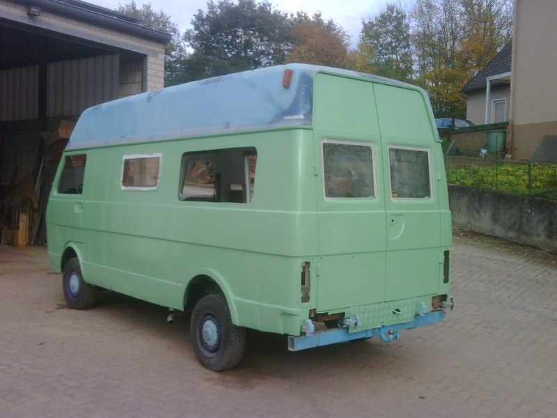

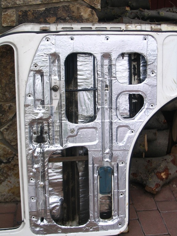

Beitragvon gottlieb » Freitag 27. Dezember 2013, 14:09
Kleines Update, vom aktuellen Stand. Bin jetzt dabei die Anbauteile wieder ranzubauen. Im Frühjahr soll dann ein neuer Innenausbau rein. Das Dach kommt dann weiß. Die zwei kleine Stellen hinten muss ich auch noch schweißen, habe ich bisher aufgeschoben.
Das Gefummel mit den neuen Kabeln steht auch noch bevor, Kabelbäume und neue ZE liegen bereits hier.
Seit dem ich die neuen Türen verbaut habe bekomme ich trotz stundenlanger Einstellerei die Spaltmaße nicht mehr hin. Die Türe liegen an den Ecken über dem Kotflügel einfach nicht mehr an. Wobei der Spalt oben am Rahmen kaum vorhanden ist und nach unten stärker wird.
