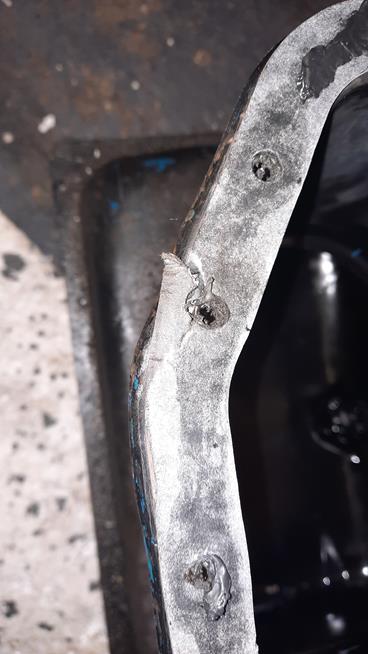

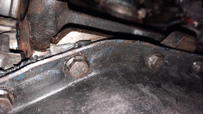

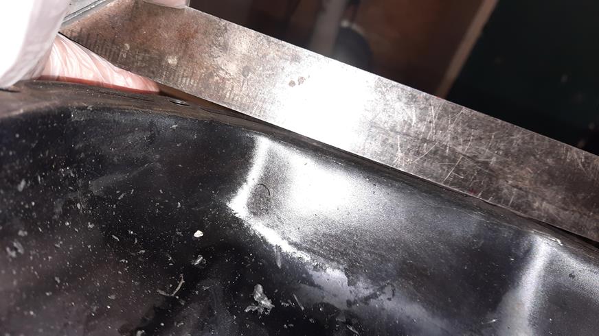

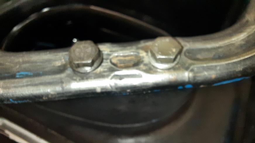

Die Ölpumpe ist montiert und jetzt gibt es ein Problem mit der Ölwanne. Die Befestigungsschrauben der Ölwanne
sollen ja mit 20 NM angezogen werden. An den vorderen Schrauben ist es aber jetzt so, das die Ölwanne die Dichtung außen
bei 20 NM kaputt drückt :shock: Wie habt Ihr das Problem gelöst? Sind 20 NM zu viel :?: :?: Hier war es die linke Seite.
Bei der erste demontage der Ölwanne ist mir aufgefallen, dass es hier die rechte Seite war.
Was nun? Mit weniger Drehmoment in diesem Bereich die Schrauben anziehen??
20220823_162247 (Copy).jpg (70.99 KiB) 39303-mal betrachtet
20220823_173227 (Copy).jpg (37.63 KiB) 39303-mal betrachtet

Beitragvon tiemo » Mittwoch 24. August 2022, 19:12
Hallo Hannes,
ich hatte an der Stelle noch keine Probleme. Ich nutze die 20Nm auch nicht immer aus, sondern ziehe, über Kreuz und in 2 Schritten ("handwarm" und dann mit Moment), nur auf 15Nm an (etwas nervig bei der Vielzahl und schlechten Erreichbarkeit vieler Schrauben im eingebauten Zustand). Wenn es damit dicht ist, belasse ich es dabei, sonst setze ich mit den 20Nm nach, auch dabei ist noch nichts passiert.
Einen Klecks Dichtmasse verwende ich nur am Übergang vom Block auf Aluteile wie die Öllpumpe, um den Spalt zu dichten.
Vielleicht hast du einfach schlechtes Material erwischt?
Ich habe auch nix Dolles, sondern "No-Name"-Dichtungen aus dem Internet, die offensichtlich jemand aus Dichtmaterial selbst schneidet und locht, für unter 10EUR / Stk.

Beitragvon j.b.k » Samstag 27. August 2022, 11:49
Moin LT-Freunde, Hey Tiemo :TOP:
Vielen Dank für die Tips :doppel_top: Ich lasse mal das Dichtungsmittel weg ausser in dem Bereich der Ölpumpe wie du es
beschrieben hast. Das Anzugsmoment werde ich auch so anpassen. Ich hab auch schon "2 FEHLER" gefunden, warum die
Dichtung sich zerlegt hat. Das ist aber echt peinlich das mir das nicht aufgefallen ist. Bilder hab ich gemacht, lade ich dann
noch hoch, wie und warum ich das Problem hatte. Man man man ich "BLINDFISCH" :grin: :roll:

Beitragvon j.b.k » Freitag 16. September 2022, 23:47
hat etwas länger gedauert mit der Antwort da ich arbeiten musste. So jetzt aber :TOP:
Leider war die Ölwanne leicht verzogen und 2 Löcher für die Befestigungsschrauben waren hochgedrückt worden. Das heisst, auch wenn man
das Drehmoment korrekt angezogen hatte, war die Ölwanne schon zu weit am Motorblock und hat dann die Ölwannendichtung auseinander
gedrückt. Dazu kommt noch, dass eine falsche Schraube dabei war ohne den Bund herrum. Dadurch verzog sie dann die Ölwanne an dem
Befestigungsloch. Die Ölwanne hab ich gerichtet, die Befestigungslöcher mit ner 13'ner Nuß zurückgedrückt und die Schraube erneuert.
Den REST hab ich dann so wie Tiemo es vorgeschlagen hat umgesetzt :TOP: Danke nochmals an dieser Stelle für die Tips :doppel_top:
Ölwanne ist jetzt "DICHT" ! 8-)

Beitragvon tiemo » Samstag 17. September 2022, 10:59
Gute Idee mit der Nuss!
Sicher manchmal auch am Ventildeckel nützlich, da gibt es das gleiche Problem.

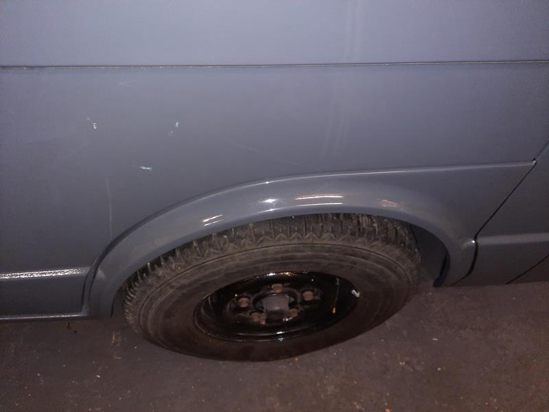

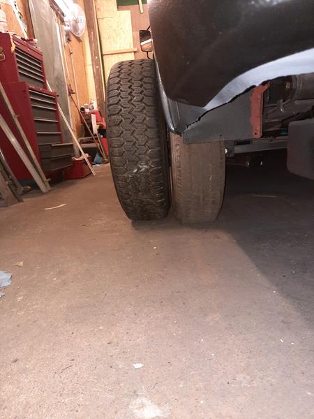

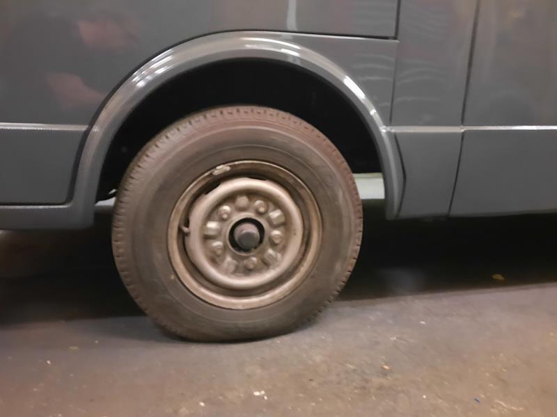

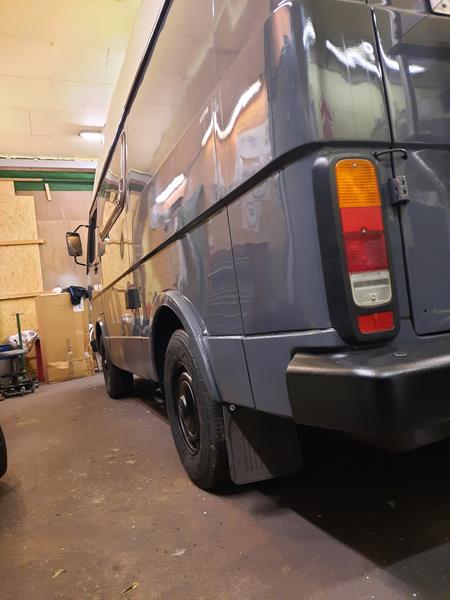

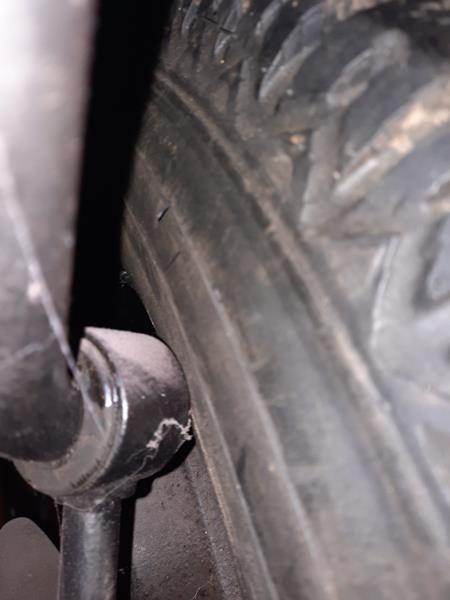

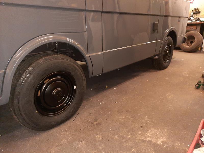

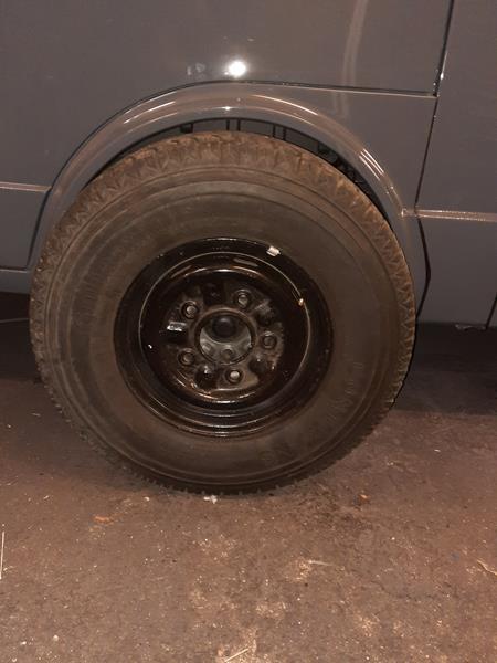

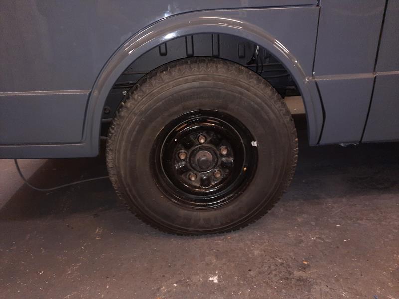

es geht weiter mit der Rad-/ Reifen frage :idea:
Ich wollte ja gerne auf dem LT 16 Zollfelgen mit der Reifengröße 225/16/60 fahren, dass kann man aber hier oben in SH Tüvmäßig vergessen. Ja ne H-Kennzeichen nicht mehr möglich, wie, auf dem 4x4 sind die verbaut, ist das hier ein 4x4, nein, achja sehen sie mal. Also da hatte ich kein Bock mehr drauf. Also, Standard Felge bleibt, so nun die Entscheidung, aber welche größe :?: . Mit Daniel gesprochen aus dem Forum hier, nehm doch einfach 215/14/ Reifen, kannst ein Reserverad von mir zur Probe haben. Geil abgeholt, Winterreifen und sowas von mächtig!! Angebaut, abgelassen und für SUPER befunden. Wieder aufgebockt und, hääää das Rad lässt sich ja nicht drehen :shock: . Die Reifen liegen innen an den Koppelstangen an. Also Rücksprache mit dem Tüv. Hallo das geht ja gar nicht. Also aus der Traum :-( . Entscheidung, es werden "nur 205 Reifen. Bestellt, aufgezogen passt und dreht. Sieht auch gut aus, wenn man die 215'ner Reifen aus dem Kopf kriegt.
20210920_143254 (Copy).jpg (39.29 KiB) 38131-mal betrachtet
20210920_143426 (Copy).jpg (37.26 KiB) 38131-mal betrachtet
20210920_143547 (Copy).jpg (43.55 KiB) 38131-mal betrachtet
20210920_145026 (Copy).jpg (52.49 KiB) 38131-mal betrachtet
20210920_145033 (Copy).jpg (35.52 KiB) 38131-mal betrachtet
20210927_175830 (Copy).jpg (30.68 KiB) 38131-mal betrachtet
20211008_165017 (Copy).jpg (61.1 KiB) 38131-mal betrachtet
20211015_184401 (Copy).jpg (61.1 KiB) 38131-mal betrachtet
20211015_184546 (Copy).jpg (39.77 KiB) 38131-mal betrachtet

Ja Tach auch. Blöd wenn der Herr Inschenör kein Bock hat. Ich hätte mir vermutlich eine andere Prüfstelle gesucht.
Aber schön geworden das Fahrzeug.
Re: Mein LT, Projekt 2010
Beitragvon diesel3 » Sonntag 9. Oktober 2022, 22:46
Ich habe einen LT31 von 1991 und fahre darauf die 215R14C ohne dass es am Stabi oder den Koppelstangen schleift.
Da müsste entweder die Einpresstiefe der Felgen unterschiedlich sein, oder bei deinem Stabi ist die Position verschoben.
Meine momentanen 215er sind die Hankooks. Die sind "relativ schmal und hoch" - die Bridgestone, die beim Kauf montiert waren, waren breiter und schliffen auch nicht.

Beitragvon j.b.k » Montag 10. Oktober 2022, 21:06
syncromat hat geschrieben:Ich hätte mir vermutlich eine andere Prüfstelle gesucht.
Moin, Dankeschön :TOP: . Also ich hab hier in SH schon alle TÜV, DEKRA und Küs abgeklappert aber die wollten das nicht. Ich denke, dass kommt auch dadurch, dass die Leute ihr TÜV-/Eintragungs Ergebnis
mit den dazugehörigen Bescheide GROß im Internet posten. Darauf ist der Name und Siegelnummer zuerkennen und man macht sich gleich angreifbar. Ich fahr jetzt erstmal mit den 205'er rum, ändern kann ich ja immer noch.
diesel3 hat geschrieben:Da müsste entweder die Einpresstiefe der Felgen unterschiedlich sein, oder bei deinem Stabi ist die Position verschoben.
Moin, also die Stabi's sind richtig montiert und die 4 Felgen haben alle Standardgrößen. Bei den Reifen handelte es sich allerdings um alte Winterreifen, die es in dieser Bauweise und Profil heute gar nicht mehr gibt. Die waren einfach zu eckig denke ich.

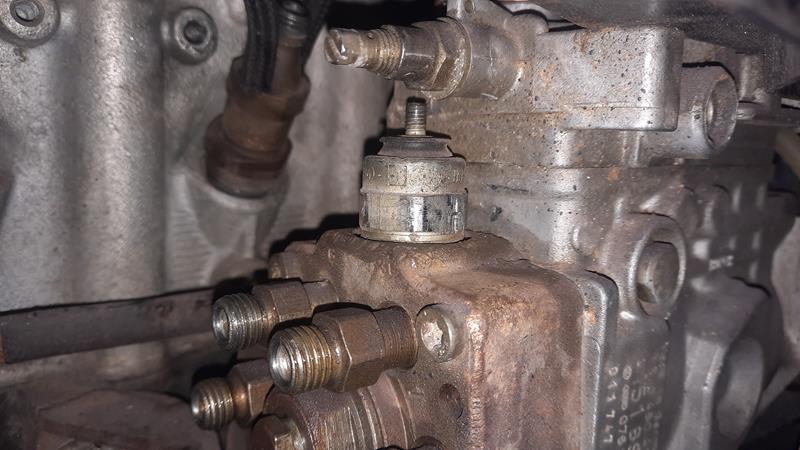

immer ist da was :shock:
Motor ist bei der Probefahrt einfach ausgegangen. Startversuche vergeblich. 5 Minuten gewartet und er sprang einfach wieder an. Im LT Wiki stehen ja die Fehlerquellen, bis auf eine kann ich alles ausschließen da Neu. Nur der elektrischer Absteller ist das einzige was ich nicht gewechselt habe. Es schaltet, aber macht es immer auf? Der Kabelschuh war zwar drauf aber ziemlich locker. Ob das der Fehler war? Ich hab ja noch ein Neues Magnetventil liegen, allerdings hat da schon mal jemand vor 35 jahren das ausgewechselt und die Schlüsselaufnahme, hier 24'zig versaut. Es bleibt ja dann nur die Meißel Methode. Hat das schon jemand gemacht oder kennt da einer einen Kniff, wie man das Teil sonst noch raus bekommt :?: :?:

Beitragvon LT-Harry » Sonntag 16. Oktober 2022, 08:24
j.b.k hat geschrieben:Moin,
Servus Hannes
Elektrische Anschlüsse müssen schon fest sein, sonst ist das nix.
Gruß @Harry

Beitragvon j.b.k » Sonntag 16. Oktober 2022, 10:54
LT-Harry hat geschrieben:
Servus Hannes
Gruß @Harry
Jo schon richtig :TOP: Er hatte ja kontackt so aber war nicht so fest wie ich es sonst so kenne :-?

Beitragvon Skoot » Mittwoch 19. Oktober 2022, 08:54
Moin, also die Stabi's sind richtig montiert und die 4 Felgen haben alle Standardgrößen. Bei den Reifen handelte es sich allerdings um alte Winterreifen, die es in dieser Bauweise und Profil heute gar nicht mehr gibt. Die waren einfach zu eckig denke ich.[/quote]
Ich bin ja genau diese Reifen auf dieser Felge gefahren und da schliff nix. Äußerst seltsam das Ganze.
Skoot
Beiträge: 548
Beitragvon j.b.k » Mittwoch 19. Oktober 2022, 13:29
Skoot hat geschrieben:
Naja vielleicht liegt es auch daran, dass Du eine Vorderachse vom Turbo hast und ich die vom stehendem Sauger :?:
