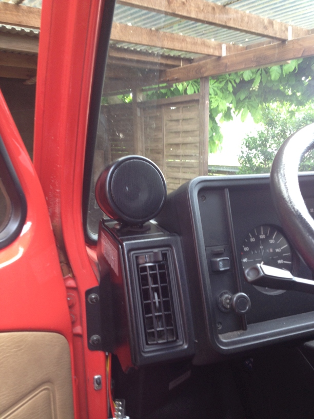

auf der Autobahn hört der Fahrer mit dem zentralen Lautsprecher vorne im Armaturenbrett gar nichts und dem Beifahrer fallen die Ohren ab!
Wie habt ihr das gelöst? Ich bräuchte eine H-Kennzeichen taugliche Lösung und möchte deshalb auch nicht Lautsprecher in die Türen einbauen. Habt ihr Erfahrungen mit Aufbaulautsprechern?

Lautsprecher gabs ja auch schon früher. Muss halt einigermaßen zeitgenössisch sein, also so wie man es is den ersten 10 Jahren hätte bauen können. Tür- oder Aufbaulautsprecher sollten da problemlos sein. Ich hab mir von Ampire ein System mit kleinen Aufbaulautsprechern in den Ecken vom A-Brett und einem kleinen Subwoofer unterm Sitz eingebaut. Bin sehr zufrieden und sieht dezwnt aus: http://www.ebay.de/itm/Auto-SET-7cm-Lau ... 0954736088
