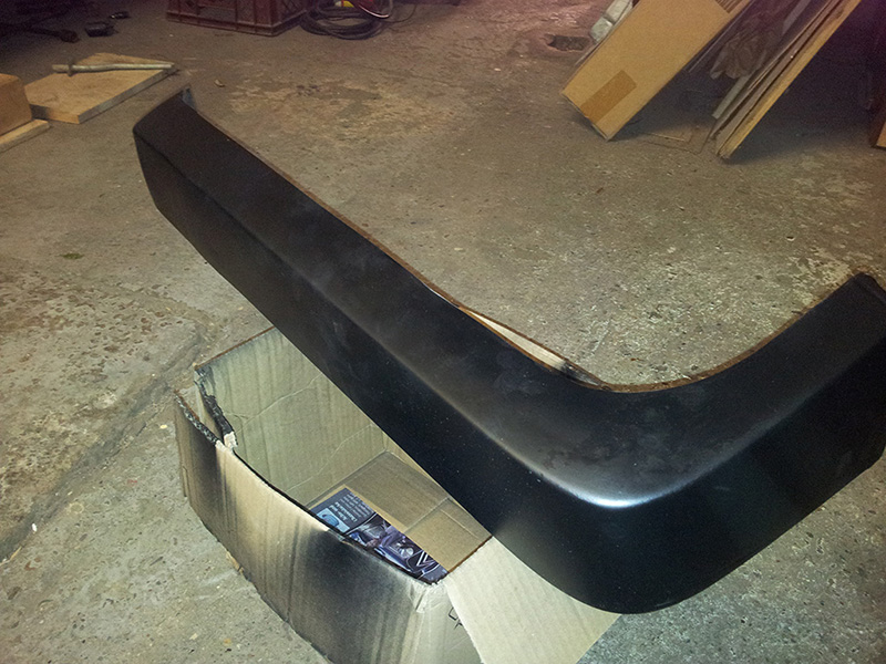

Hallihallo,

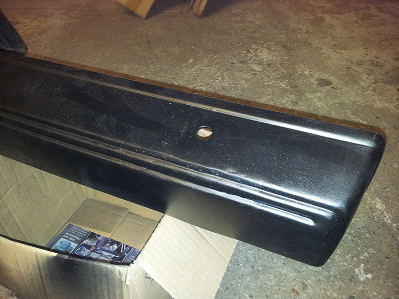

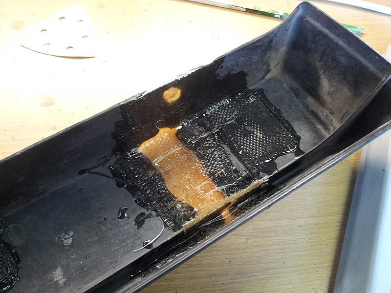

habe mich mal in der letzten Zeit an die Stoßstangen gewagt. Erst mal, so wie schon mehrere Leute, billige nachbauten aus England bestellt. Nachdem ich die ganz schnell wieder zurückgeschickt habe, ging die Arbeit mit Glasfasermatten und Harz los.
Im nachhinein kann ich auch als Laie sagen, dass man fast jede Stoßstange wieder in Schuss bekommt, wenn einem die Optik nicht super wichtig ist. Ich dachte ich könnte mit euch ein paar Bildchen teilen. Wenn aber jemand noch einen Tipp hätte, wie man das Profil schön rekonstruieren kann, her damit ;) Ich habe mir eine Schablone aus Holz gefertigt um die Spachtelmasse schön abzuziehen, aber ganz so toll habe ich es nicht hingekriegt und irgendwann aufgegeben (sehe letztes Bild - Reihenfolge umgekehrt).
Martin aus Ehrenfeld.

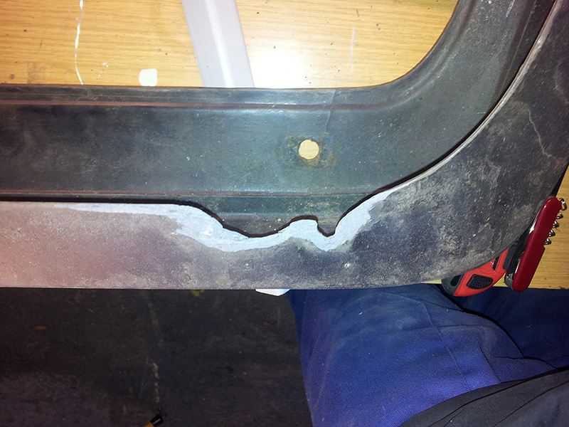

Die schwierigste Stelle ist diese Falzen wieder schön hinzukriegen. Ich habe es irgendwann aufgegeben.

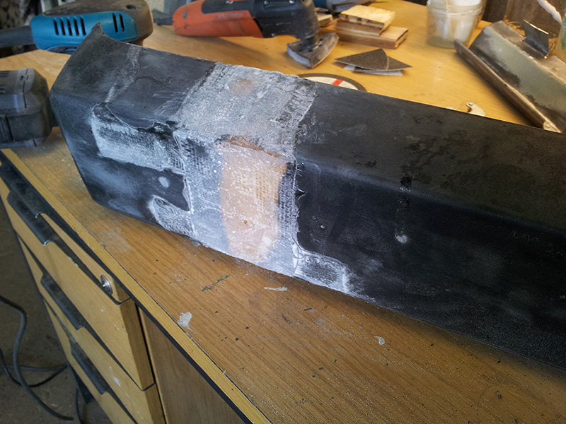

Schleifen... schleifen... und immer zwischendurch die Nase putzen!

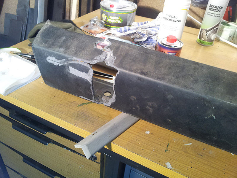

Los geht's mit der Pampe.

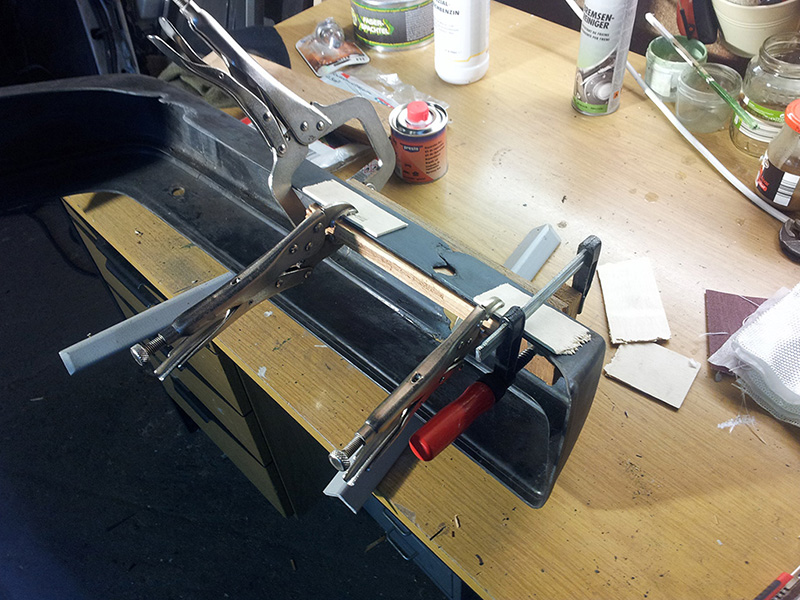

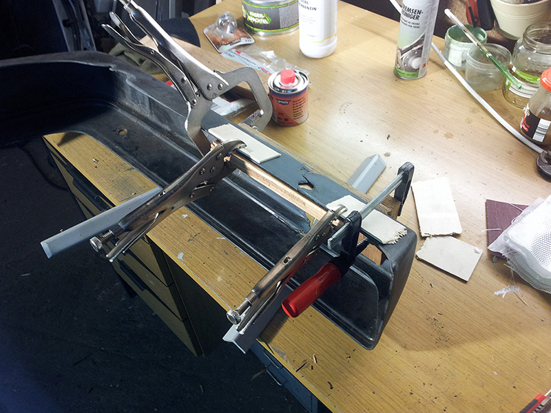

Erst mal alles bündig fixieren.

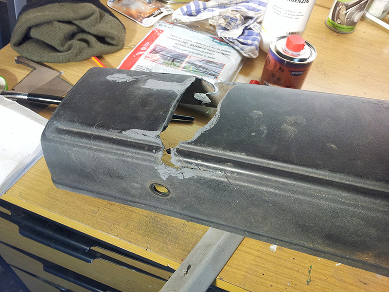

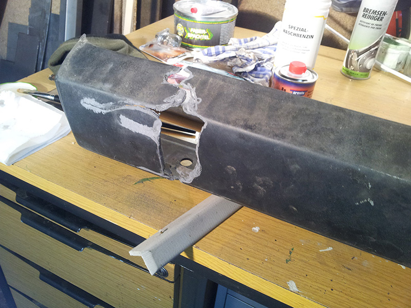

Bei beiden waren die Öffnungen komplett durchgerissen.
Diese Stange war ordentlich hinüber. Erstens mussten die ganzen Splitter weg.

:doppel_top: Super...mache das schon seit ewigen zeiten ähnlich...
Ich verstärke sie aber mit Gitterblechen. Die sind für so etwas ideal wenn sie von beiden Seiten ordentlich mit Harz vollgetränkt und mit Glasfasermatten dann verharzt werden.
Am Schluß noch mit Spachtelmaße alles fein sauber machen und halt noch schleifen.
Damit lassen sich alle möglichen Plastikteile bei Autos und Motorrädern wieder reparieren.
Hier mal von meinem E32er die Heckstoßstange die war eigentlich in zwei Teilen und das ganze Eck fehlte..
...Lackiert schaut sie aus wie neu und hält Sommer wie Winter :grin:
