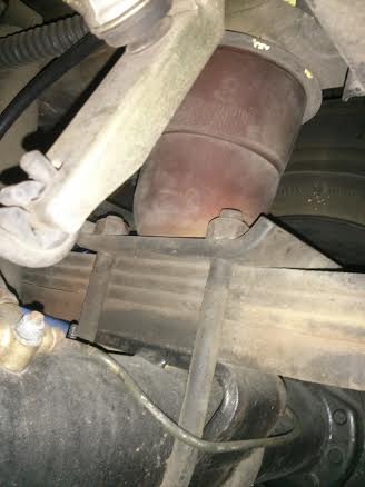

habe das Problem, dass die roten Dämpfer/Stopper auf der Blattfeder aufliegen. Das ist doch nicht normal oder?

Für mich sieht das aus wie gewollt. Der normale Anschlagpuffer ist wesentlich kleiner als das Teil unter deinem LT. Ich vermute, dass es sich dabei um eine Polymer-Zusatzfeder handelt, wenn ich auch diese Bauart nicht kenne.
Normalerweise haben die eigene Federteller, aber das ist ja kein Muss. Liegt er denn auf beiden Seiten gleichmäßig auf?

Hallo - diese Zusatzfeder ist für die größeren Lt's mit Nr. 291 usw. Die liegen auch direkt auf dem Federpaket auf - sollten auch einen Teil der Traglast über nehmen. Ein bisschen Feder Kontakt ist also normal. Ich habe uebrigens hier noch so eine Gunmifeder rum liegen. Gruss - Hajo
