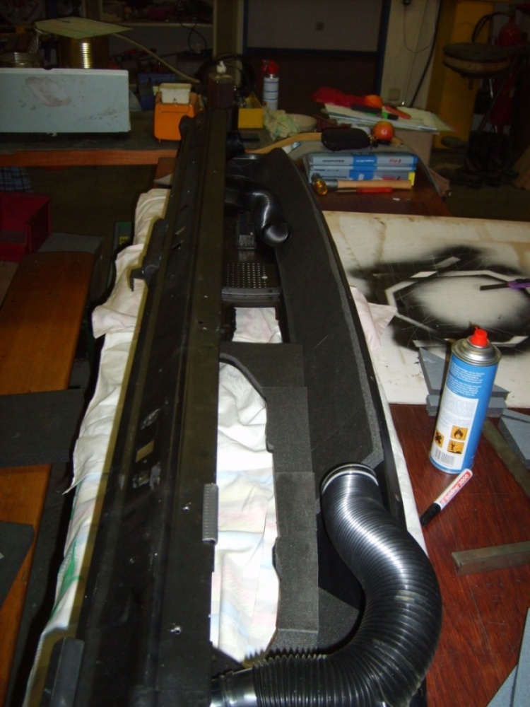

Hey,
nachdem ich die Frontscheibe rausgenommen habe, weil ein ganz klein bißchen Rost zusehen war, ich den Rahemn restauriert habe, den Vorderwagen gespachtelt, gefüllert und lackiert habe muß nun alles wieder zusammen gebaut werden. Ich hatte das Armaturenbrett rausgenomme, weil ich an die Wischerwellen ranmußte. Habe dann gleich die Waschwasserdüsen gegen Düsen vom Smart getauscht. Da ja nun die Frontscheibe draußen kann man doch auch gleich den Scheibenrahmen unten von innen und die A-Säule verkleiden. Ich habe noch mit Schaumstoff kaschiertes Kunstleder da. Also ran damit. Das Armaturenbrett ist ja auch draußen, dann wird das auch gleich von innen isoliert, mal sehen ob das was bringt??
Viele Grüße an alle.
thommy
Kopie von LT 471.jpg (226.41 KiB) 3521-mal betrachtet

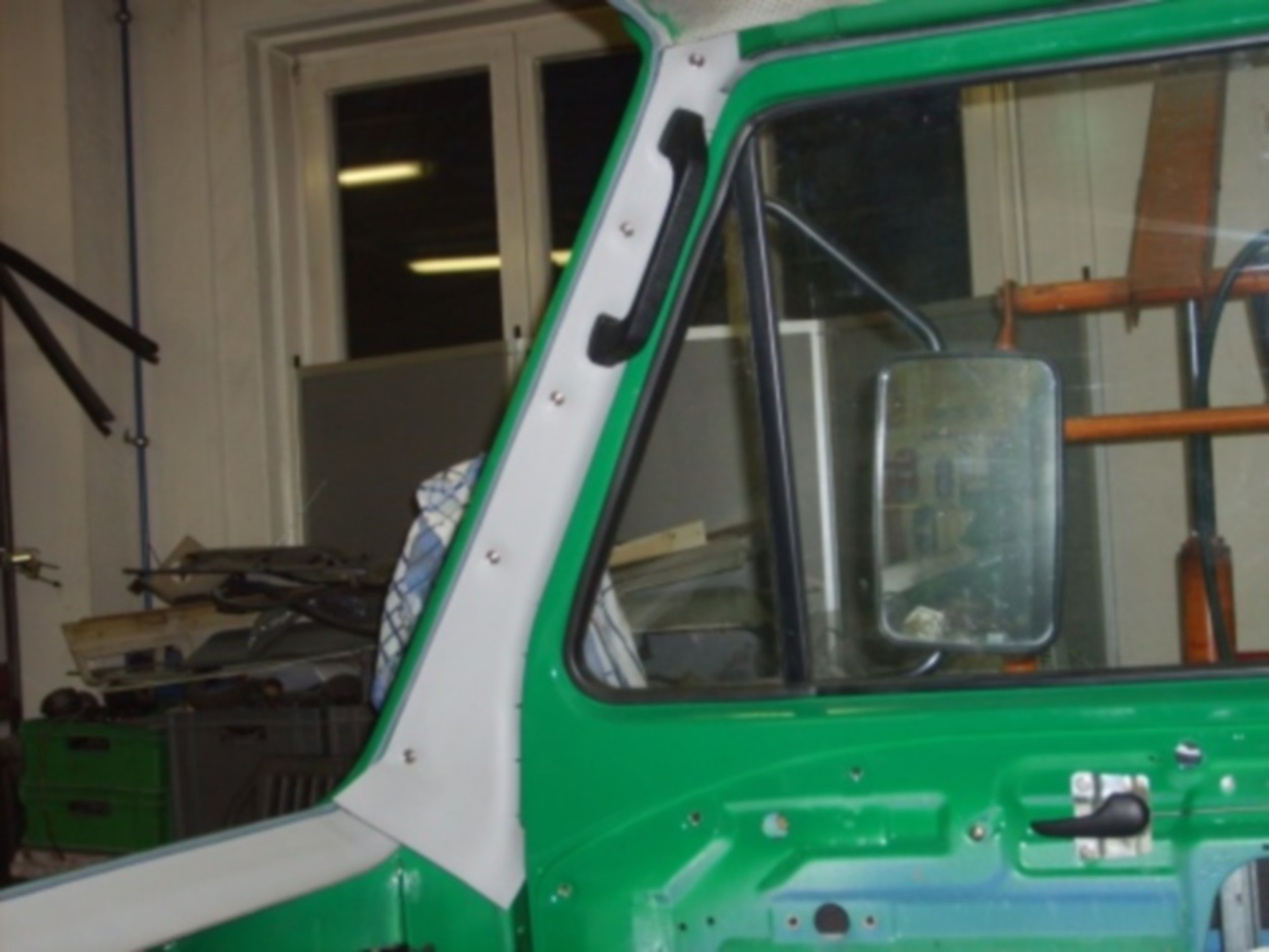

Beitragvon thommyLT35 » Dienstag 17. Januar 2012, 22:00
Hier das Armaturenbrett von innen
Kopie von LT 472.jpg (230.37 KiB) 3518-mal betrachtet

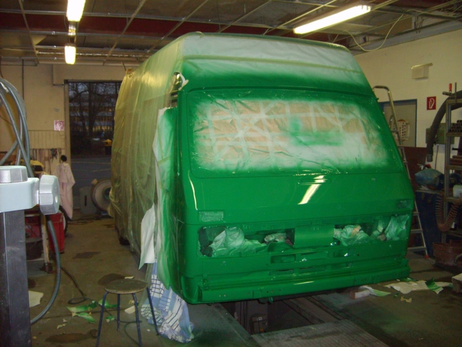

Beitragvon thommyLT35 » Dienstag 17. Januar 2012, 22:06
nach m lacken
LT 462.jpg (238.6 KiB) 3511-mal betrachtet

Beitragvon Roebyy » Mittwoch 18. Januar 2012, 22:19
Aaach so eine Halle wär was.............
Moin Moin,
was ist denn das für ein Schaumstoff unter dem Armaturenbrett? Wo bekommt man den und wie heißt der?
Danke schon mal!

Beitragvon Matthias Kobe » Donnerstag 19. Januar 2012, 09:42
ich würde auf X-trem Islator von Reimo tippen
Gruß Matthias

Beitragvon thommyLT35 » Donnerstag 19. Januar 2012, 10:34
Jawoll,
ist Extremisolator von Reimo, hole ich immer bei meinem Wohnmobilausrüster meines vertrauens.
Gibt es selbstklebend oder mit einem Extrakleber.
Neue Frontscheibe ist auch drin, : )) ohne Schaden !!
Hatte ganz schönen bammel, ging aber erst garnicht rein, blieb oben an der Regenrinne hängen!
Haben zu dritt montiert.
Hatte neuen originalen Gummi und eine Grünkeil Colorscheibe geholt.
Sieht gut aus!! : ))

Beitragvon friesengeist » Donnerstag 19. Januar 2012, 20:13
Hey thommy...!
das steht bei mir noch an. die front vom LT
was für ein grün...! :doppel_top: :doppel_top: :doppel_top:
ich wünschte ich hätte die möglichkeit den LT in einer halle,scheune,schuppen mal richtig zu überholen. da würde ich mich richtig austoben.
