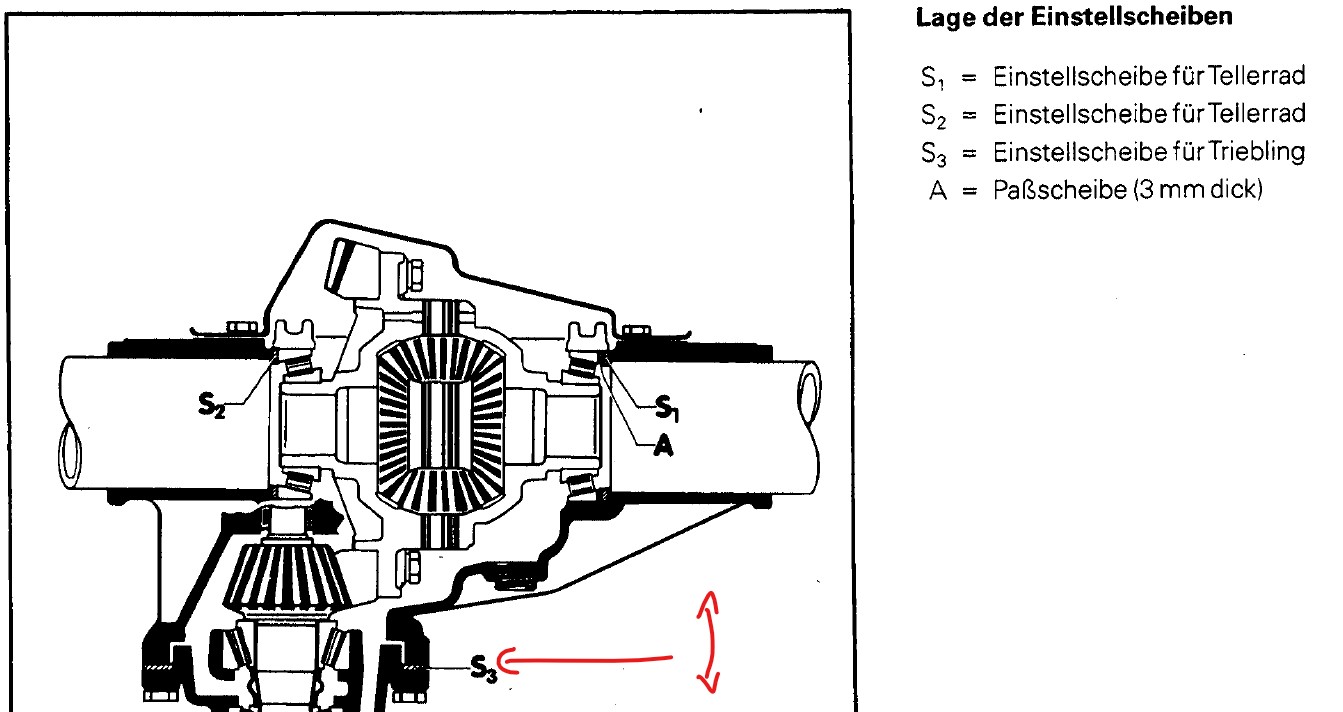

Eben diesen Link hatte ich schon gelesen und mit bezug auf diesen Satz
Dazu gehören die Quetschhülsen zur Einstellung des Lagerspiels am Triebling und die Einstellscheiben zur Längseinstellung der Trieblingsposition.
zur Erkenntnis gekommen das die Quetschhülse nur das Lagerspiel einstellt.
Da ich dieses nicht anfasse müsste ich dann ja "nur" S3 einstellen da dies den Eingriff ins Tellerrad bestimmt.
Einstellen Eingriff
Treibling 2.jpg (141.71 KiB) 18-mal betrachtet
