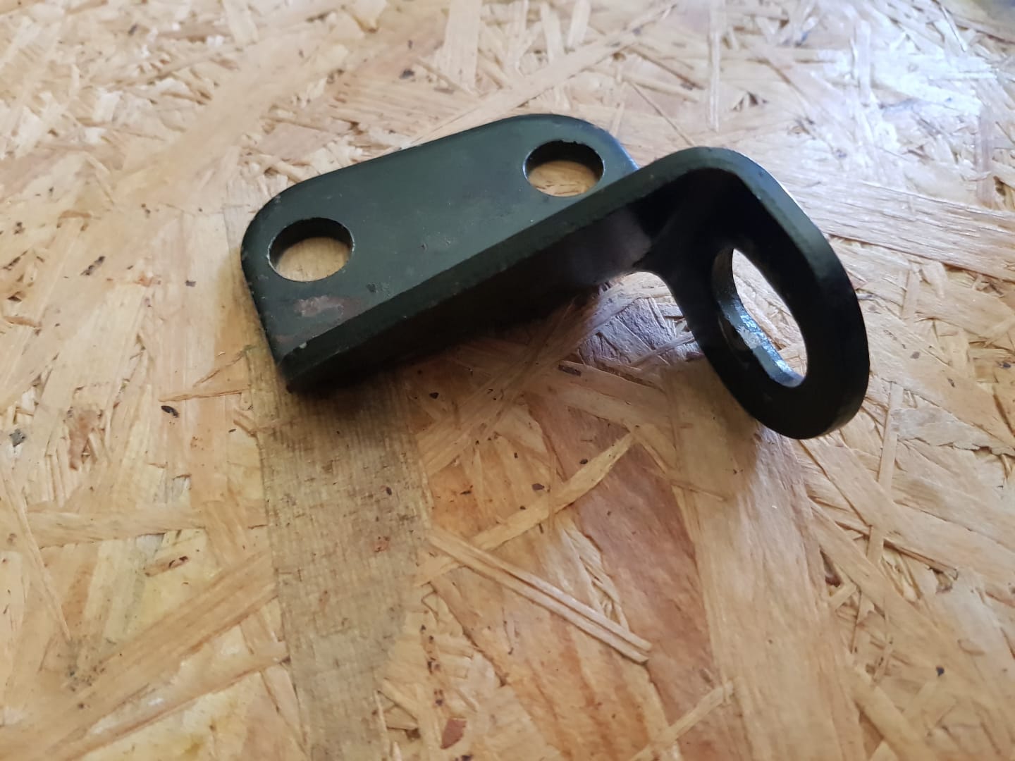

Hallo liebe LT-Freunde und Freundinnen,
nachdem ich vor 4 Jahren meinen LT zerlegt habe und den immer wieder Stück für Stück zusammenbaue, habe ich nun die Doppelsitzbank eingebaut. Alles ist dran und funktioniert. Trotzdem habe ich ein Teil übrig.
Wo genau gehört dieses Teil hin? Ich finde es einfach nicht heraus!
Vielen Dank für eure Hilfe.
Thorben

Beitragvon Frank aus MTK » Sonntag 22. Juni 2025, 15:56
Hallo das ist der viel gesuchte und oft fehlende Verstärkungswinkel für die hintere Befestigung der Doppelsitzbank.
Er gehört unter den hinteren Aufnahmepunkt wo die Bank einrastet zum Motor hin.
Er wird mit seinem 3.Loch seitlich unterhalb der Dichtung der Motorhaube verschraubt. Dort ist auch ein entsprechendes Gewinde im Blech vorhanden.
Ich denke er ist notwendig um die Gurtkräfte des mittleren Sitzes im Falle eines Unfalls aufzunehmen.

Hallo Frank,
vielen Dank für den entscheidenden Tipp für mich. Habe es verorten können und eingebaut.

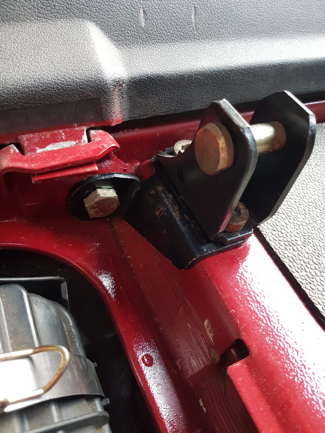

So sieht es dann aus:
Verstärkungswinkel Sitzbank
