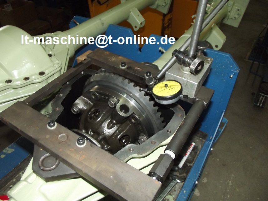

-gehäusespreizer ( um den diffkorb rein und rauszubekommen, denn der sitzt mit vorspannung drin, wenn nicht haben die lager schon zu viel lose. )
-den einstellmeister ( für die richtige montagetiefe des trieblings )
-entsprechende einstellscheiben ( für das trieblingsgehäuse und auch für den diffkorb )
-und eine messuhr mit magnetfuß ( siehe foto )

Ja dessen bin ich mir bewusst ich gehe mal davon aus das die Gehäuse schon in einer engen Toleranz gefertigt wurden und ich ja das Triebling/Tellerrad paar ja genauso so übernehme wie es in der zweiten Achse gesessen hat. Das dass Ausgleichsgetriebe mit Vorspannung sitzt wusste ich nicht auf dem Bild ersichtlich scheint ja ein Spreizungsrahmen zu sein ? der lässt sich einfach nachbauen. Messuhren und Halter sind ebenfalls da. Um das Flanken Spiel zumindest zu überprüfen. 15-25 Hundertstel? Ist das richtig?
