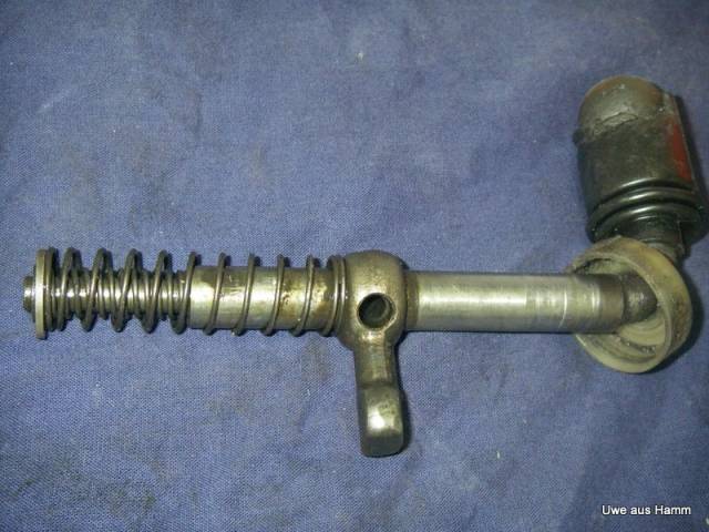

Danke für den Post zum Schalthebel. Könnte es sein, dass der Schaltfinger z.B. wegen einer losen Spannhülse verklemmt ist, und sich 4., 5. Gang deshalb nicht schalten lassen?
Bzw macht es Sinn diesen Teil mal komplett zu überholen?
Wo genau sitzen hier Büchse, Dichtung, Kugel und Simmerring? Ist mit Kugel die Kugel am Ende des Krümmers gemeint oder gibt es noch eine zweite? Um die zu tauschen muss ich ja nicht den ganzen Hebel ausbauen.

Es könnte auch sein, dass die innere Betätigung wegen einer gebrochenen Feder nicht in die Endlage geht und ein wenig heraussteht, sodass der Schaltfinger nicht in die Ebene kommt.
Die Kugel ist am Getriebe die einzige aus Kunststoff. Die anderen Kunststoffgleitteile befinden sich am Schaltgestänge.
