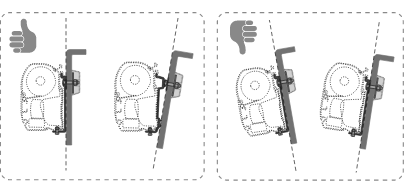

Ich würde gerne eine Markise am Sven Hedin montieren. Nun wird da häufig drüber im Forum spekuliert, wie mans macht, aber so abschließend konnte ich meine Fragen doch nicht klären..
Wird wohl eine Fiamma F45 S werden. Bei Thule gibt es wohl Lieferschwierigkeiten.
Anscheinend gibt es viele Leute, die die Markise mit der Standardhalterung ans Hochdach geschraubt haben. Allerdings sagt die Anleitung, dass die Markise paralell zur Erde angebracht werden soll:
Bildschirmfoto 2022-01-20 um 19.08.07.png (32.71 KiB) 4505-mal betrachtet
Das verunsichert mich jetzt etwas. Könnte da nochmal jemand bestätigen, dass es problemlos funktioniert?

Hallo Moritz,
funktioniert bei mir problemlos.
VG Jan
